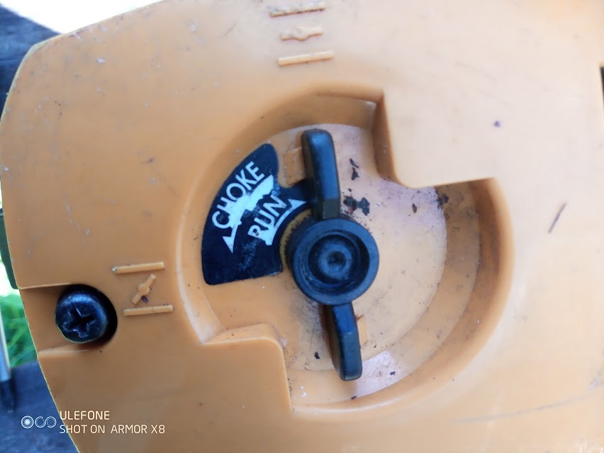

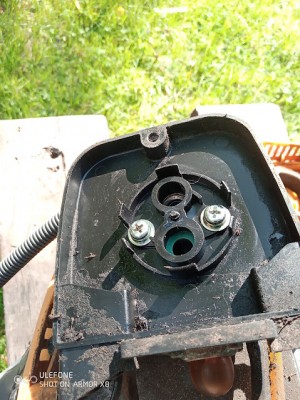

Det som jag kan tycka vara lite irriterande är att den är lite småtjurig vid kallstart. Den har ett manuellt chokespjäll och pumpblåsa men man får dra några gånger extra, speciellt om den har stått ett tag. Sen får man successivt vrida tillbaka spjället och ge den lite gas tills den börjar ge respons innan man kan skjuta tillbaka spjället helt. Jag tror att den går lite snålt på lågvarv men faktum är att förgasaren inte verkar vara justerbar, i alla fall inte vad jag har kunnat se. Vissa Zama och eventuellt också vissa Walbro har dolda justerskruvar, de sitter under en plastplugg. Men på den här förgasaren hittar jag inget sådant, jag har inte heller hittat något som skulle säga vilket fabrikat det är och eftersom det uppenbarligen verkar vara en friskluftsmotor har jag ingen lust att börja pilla isär grejerna, rör inte det som fungerar! Den har dock sk. "Easy start" så den är inte tung att dra och efter att jag bytte tändstiftet till ett med tre elektroder så upplever jag att den blivit betydligt mer lättstartad.

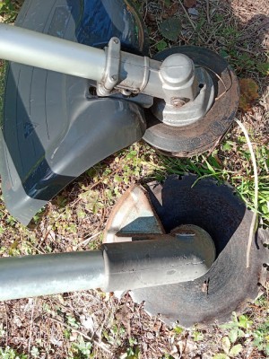

För att vara en konsumentsåg så tycker jag ändå att den presterar otroligt bra. Byggkvaliteten är över förväntan så reservdelskontot har varit i det närmaste obefintligt och det är först nu i år som jag varit tvungen att byta lite slitdelar. I våras märkte jag att ett dämpningsgummi saknades i främre fästet, det sitter tre gummidämpare där så jag ersatte det saknade och bytte de övriga. Jag konstaterade också att stänkskyddet börjat falla i bitar och en dag lyckades jag köra bort en sarg som sitter i underkant på skyddet. Då kniven som klipper tråden sitter i denna sarg så ville jag gärna skaffa en ny skärm som beställdes förra veckan och fanns att hämta hos ÅF den här veckan. Reservdelar till Stiga är faktiskt inte alls dyra, i varje fall inte i jämförelse med märken i pro-klassen.
Så idag blev det att skruva dit det nya skyddet, smörja vinkelväxeln och lite allmän rengöring och kontrollera att gummidämparna fortfarande satt kvar och att fästet satt ordentligt. Partnern som blev servad i våras har haft semester hela sommaren så det blev endast ett funktionstest på den och sedan lossade jag även fästet och kontrollerade att gummidämparna på den också var hela och det fanns inget att anmärka där. Grässäsongen är snart över och då får Stigan semester och snart är det dags att dra till skogs med Partnern.

Det finns massor av skumma förgasare på gräsröjare av olika asiatiskt ursprung. Gissar att din Stiga är gjord nånstans österut. Min Husqvarna 125R från '90 har en knepig liten förgasarsak, med bara tomgångsvarvinställning. Är alltså en Hva-målad japan.
Den har ingen choke. En primerblåsa finns men också en liten primerknapp som man enligt manualen endast skall trycka på en gång. Den har aldrig hittills kallstartat utan nånstans mellan 20 och 40 tryck på knappen. Har aldrig utrönt hur primern är tänkt att funka. Maskinen har alltid startat och sen är den otroligt lättstartad varm. Bara 25 cc, imponerande hur den där lilla motorn ändå orkar dra i gräsröjning. Funkar faktiskt hyfsat med klinga också, för slyröjning upp till 2 - 3 cm.

Ja det är kallstarten som är lite omständig, när den är varm så är det inga problem. Antar att jag blivit lite bortskämd av 405:an som är otroligt snällstartad.
