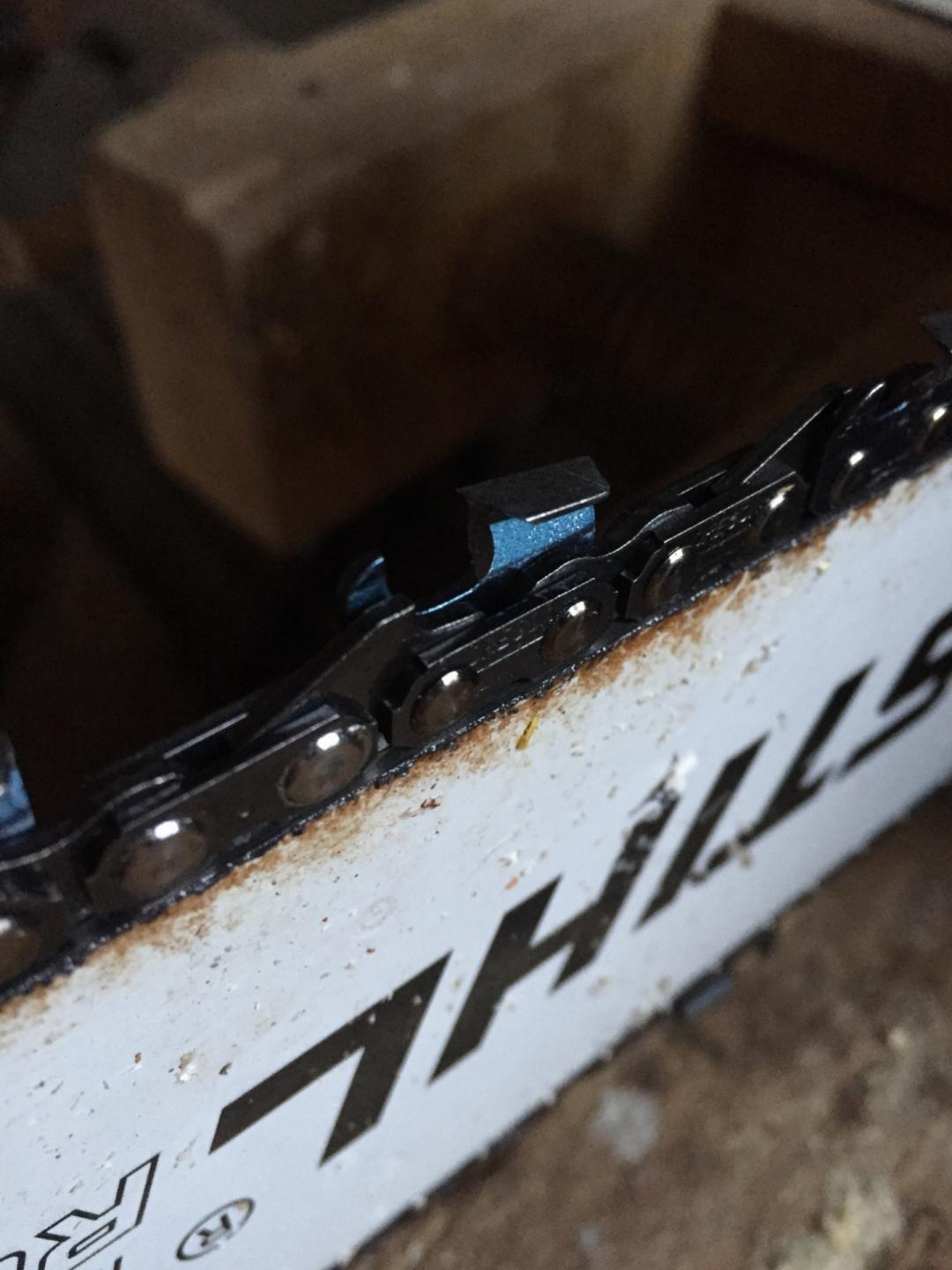

Jag har tidigare i min blogg testat Stihl 362 och i testen ingick min upplevelse av den kedja som sågen levererades med. Den heter 36RS och är 1,6mm bred. Jag fick inget bett i den vare sig ny eller slipad på ett antal olika vis. Den krävde hela tiden ett högt tryck mot stammen för att bita sig ned.

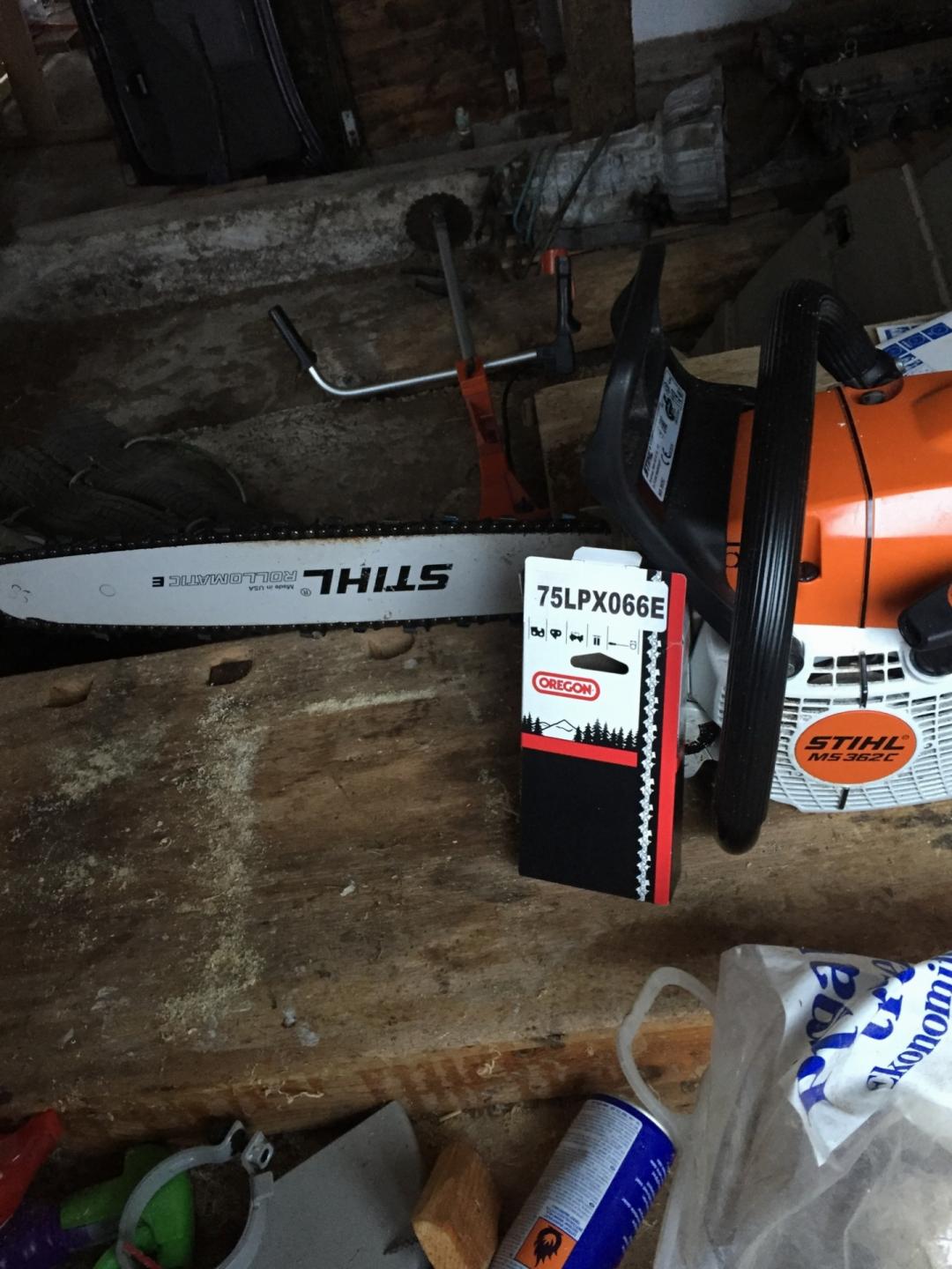

Jag tröttnade på den förra veckan och beställde en Oregon 75LPX 66DL med 1,6 mm bredd så den passade på mitt tämligen nya svärd. Idag kom den och jag hann montera på den innan mörkret sänkte sig och kapa en del björkstammar.
Cheezuz vilken skillnad. LPX:en borrade sig ner som det vore smör och jag höll i en varm kniv. Jag blev nästan ännu gladare än när jag köpte sågen. Hur kan Stihl leverera en sådan kedja original? Det kan vara så att den kräver maskinslipning men jag är tveksam på om den levererar samma skärpa som Oregon ändå. Nu har jag inte slipat Oregonkedjan än men min erfarenhet är att de brukar bli minst lika bra som ur kartongen.
Oregon DPX och LGX gick inte få hem i färdig kedja. LGX skulle gå att få på rulle men när den ger 6 kedjor som jag inte vet om jag gillar så får det vara. Rullen skulle kosta ca 1 000:-.
Nu kör jag denna LPX och 1 till. Sedan kanske jag byter svärd så jag öppnar möjligheterna för fler kedjeval :smile: Bifogar ett par bilder på kedjan. Så snart jag kan kommer jag ägna tid vid Oregonaltaret igen och tillbedja (hugga) :grin:

Bra att du hittat en vettig kedja som funkar för dig.
Jag tycker också att en del Stihl kedjor kan vara svåra att få bra ibland.
av Sågomanen tor 09 mar 2017, 21:03
Tack för att man inte är ensam om det. Lite trist att jag/man inte kan få tag i de andra att testa men nu när denna var så bra så minskar ju behovet av det.
