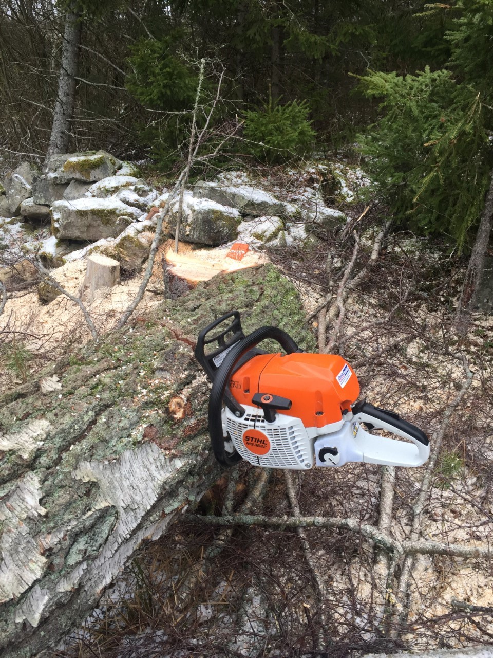

Det blev en Stihl MS362CMVW. Det blev den största maskinen hittills jämte min Husqvarna 262XPG från början 90-talet. Det blev ett original Stihl svärd modell Rollomatic och 18 tum med spårbredd 1,6mm. På försäljarens initiativ monterades Stihl 36RS kedja. Efter tankning startade den på 6-7 drag och gick perfekt från första kolvslaget. Det gör den fortfarande efter ca 15 timmars användande. Den startar alltid på oftast 2:a rycket kall, ibland 3 ryck men aldrig mer. Vid varm såg startar den självklart på första rycket. När den startat så fyrtaktar den inte eller blåryker utan går knivskarpt direkt, jag är imponerad.

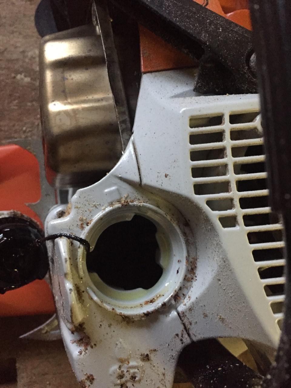

Påfyllningslocken av modell flipup som är verktygslöst kom Stihl med många år innan Husqvarna. De är jättebra MEN eftersom det är stora försänkningar i hålen där de ska sitta samlas det en del skräp där som riskerar att ramla ned i tankarna. Nu vet jag inte om Stihl lider av täppta filter p g a detta men det är helt klart lättare att skräpet åker ned vid påfyllning har jag märkt. Däremot vinner Stihl kampen om bästa lock i helhet eftersom de till skillnad från Husqvarna är av bajonettyp och bara behöver ett kvarts varv för att lossas gentemot Husqvarnas som måste skruvas på gammalt traditionellt sätt.

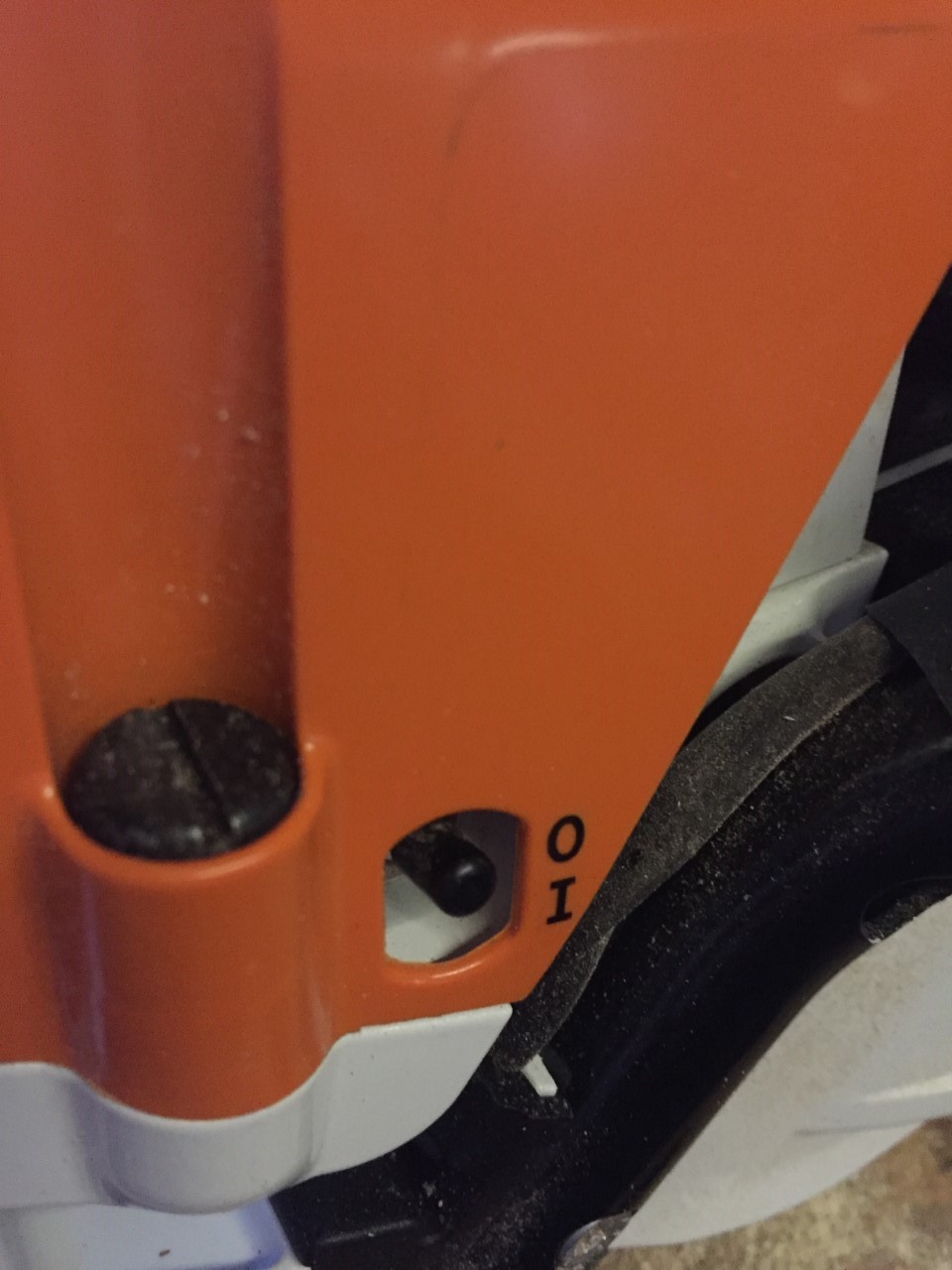

Reglaget för handtagsvärme sitter på höger sida och är en liten kort metallpinne som knappt sticker utanför kåpan. Den är liten och plottrig. Den går nog inte sönder så lätt vilket är bra men den är svår att slå på och av med handskar och lite snö/regn och frusna fingrar. Där är Husqvarnas bättre och framförallt den lite äldre modellen med en stor skjutknapp som bl. a nuvarande 576XPG har kvar men av någon outgrundlig anledning inte 550/560 serien.

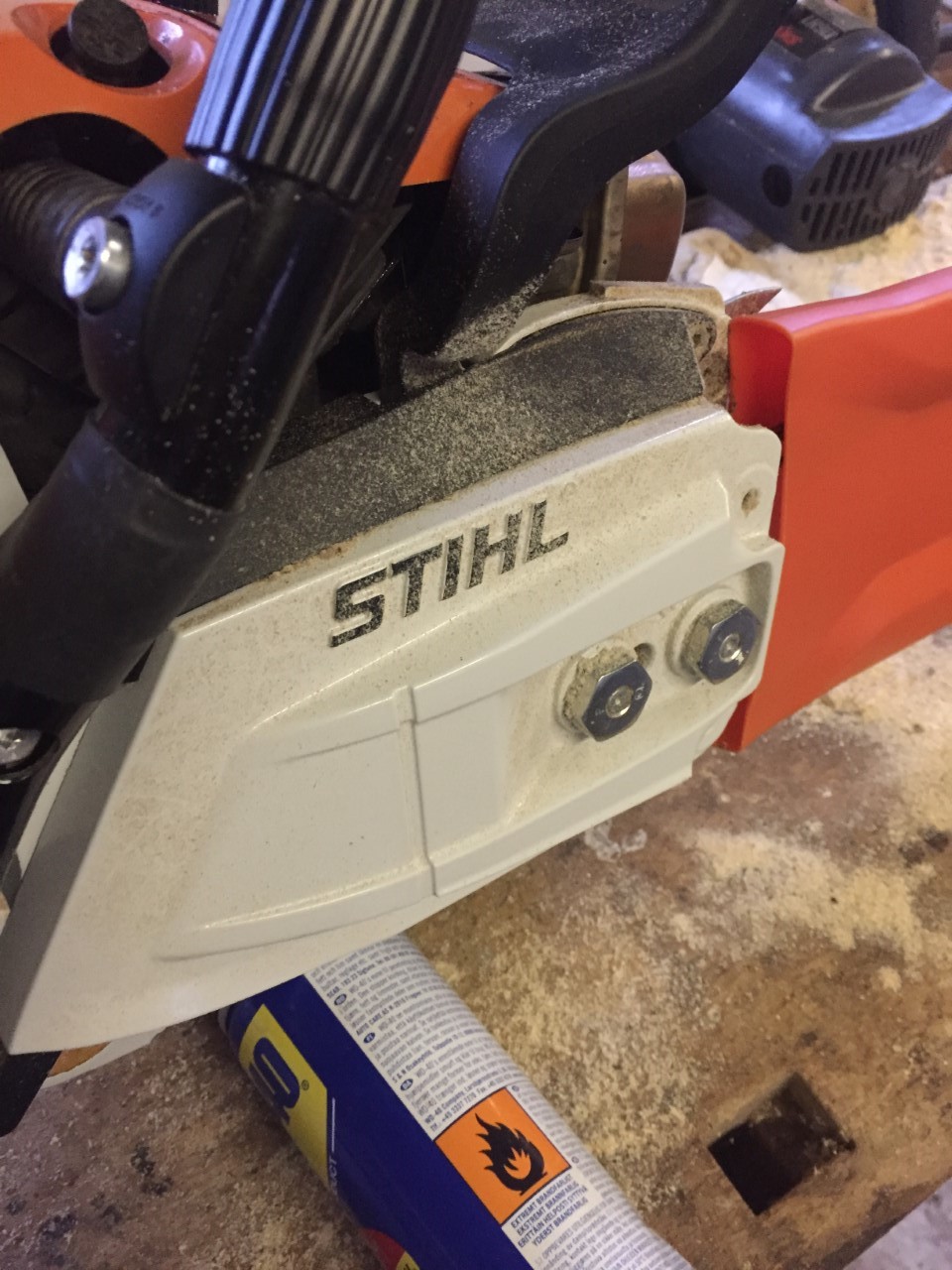

Att man kan ta av hela toppkåpan på Stihl för service är bra och skruvarna är av bajonetttyp och lossas snabbt och enkelt. Den nya sidokåpan är tunnare och lättare samt ska förbättra kvistning på stock med styrskenorna. Den rensar spån mycket bra, är lättare ochsnygg men jag kan inte påstå att jag kvistade lättare eller snabbare. Störst skillnad gör nog skenorna på 261 som är på 50 kubik och mer frekvent används som kvistningssåg. Choke -och stoppreglaget är nu mycket bättre än på tidigare modeller där det fanns hel och halvchoke och jag vet inte allt som rörde till det i samma reglage. Nu är det choke längst ned och stopp som återfjädrar högst upp, mycket enkelt och välfungerande.

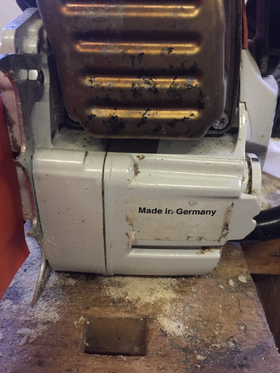

Finish på detaljer då? Mycket god. Det finns inget gjutskägg eller ful skarv på framsidan av vevhuset, se bild. Alla detaljer genomsyras av kvalité.

Se bilder på detaljer som jag skrivit om så som påfyllningslock med tillhörande skräprisk, värmereglage och nya sidokåpan.
