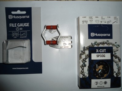

Som vanligt så är detta inte vetenskapligt utan min egen upplevelse av en produkt som jag försöker återge så objektivt som möjligt. Husqvarna har alltså sedan förra året (2016) börjat tillverka en egen motorsågskedja, kallad X-Cut. Man pekar på hemsidan, http://www.husqvarna.com/se/skog/kom-ig ... rna-x-cut/, på i huvudsak följande:
Skärtändernas geometri har förbättrats, det är 30 grader istället för sedvanliga 35 grader, kedjan är försträckt så man slipper efterspänna som är vanligt vid en ny kedja och ny smörjning genom pilformade kanaler i länkarna. Det står mer på hemsidan om alla egenskaper om man vill grotta mera själv. Det jag skriver om är dock de mest framträdande dragen som Husqvarna framhåller och som ska/bör märkas vid användning. Vill man se ännu mer så finns filmer på Youtube om man söker på X-Cut.

Pris. I 13 tums utförande hittar man X-Cut för ca 200:- och i 15 tum får man lägga till en tjuga. En filmall/kombimall kostar ca 130:-. Den särskiljs på att den har röda rullar vilket är bra om man som jag har flera mallar på verktygsbordet.
