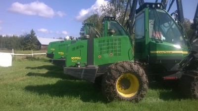

I den gröna röran av maskiner så ingår en 1070D med ett 742 aggregat.
Är väl inte min personliga favorit precis,men finns en del skogsägare som vill ha en liten skördare och bunthantering av energiskog så funkar ändå skapligt.
Däremot hade dom där en för liten hydraulpump för kranen.Är bara en stackars 145 kubikare som sitter original,ja hela JD sätter av nån konstig anledning för små pumpar,tex 1170E har ju kommit med en 160 kubikare från fabrik,så dom flesta jag känner till så åtgärdas vid leverans och man byter till en 190 kubikare.
Men nu har man då vid lanseringen av 1170E IT4 satt i en större pump på hela 175 kubik (suck) så pumpbyteskarusellen lär fortsätta....
Däremot har dom tagit fram ett kit för ombyggnad av äldre 1070-or som innehåller en 190 kubikare.
Hade planerat in ett byte här om några veckor,inte så att vi märkt nåt på gamla pumpen lr så men tänkte att vi skulle vara ute i förtid för en gångs skull,samt höja produktionen och att han skulle bli lättare att köra ( vilket behövs
) men se så länge gick han inte
Förarn ringde och klaga "att han går tungt",räkna direkt med att det var nåt fel på den proportionella elventilen som ställer på trycket,men när tryckmätaren direkt klev över 400 bar och han pyste i alla chocker som finns så var feldiagnosen väldigt enkel.
Oklagringen i pumpen har fel,troligtvis har nånting lossnat inne i pumpen och kilat emellan i lagringen så han slipper inte tillbaka till mittläget.
Ringde service och fråga "hur ska jag få ut eländet ur skogen och upp på trailern med 400 bar redan på tomgång
-Kopla ihop entummarna för tryck och retur ute vid aggregatet,reglera sen med avstängningskranen så du får så pass mycket tryck att du kan packa ihop kran och ta dej hit
Ibland är det enkla bäst
Så nu är han på verkstad och blir förhoppningsvis klar i morgon.
Jomenvisst ska det bli kul att testa,få se om det blir att chippa upp dieseln oxå
