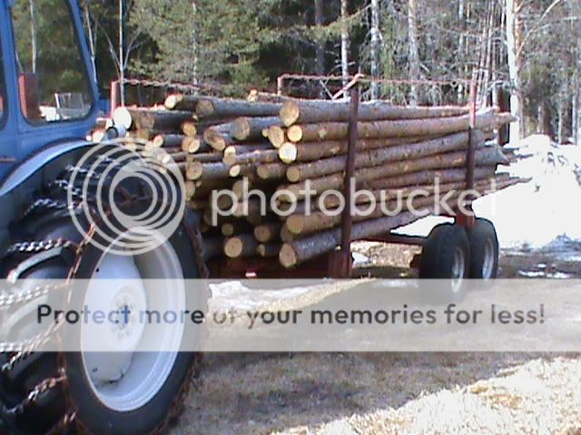

#91251Första stocklasset är pålastat. En kamrat lastade på det åt mig med hydraulkran eftersom jag inte har någon egen kran ännu.
Hur brukar ni koppla kättingarna mellan stolptopparna? Fällningsmekanismen verkar ju kräva någonting som håller ihop topparna på stolparna då man lossar.
Jag behöver litet goda råd. Kärror med fällbara stolpar är väldigt ovanliga i Finland så jag har svårt att hitta någon att fråga av.

#91530Har en likadan kärra (min är en Sonnys) - jag spänner två spännband runt hela paketet när jag skall transportera på allmän väg. På så sätt att det går under mittbalken och sneddar över stakarna. Jag har aldrig använt kedja upptill, men därimot så brukar jag sätta spännbanden där för att slippa "skrammel" när jag kör tom.
Kolla fällningasmekanismen - den består av en fjäderkonstruktion, och det är viktigt att skruven som håller fjädrarna (det skall vara två) inte är för löst eller hårt spänd, det samma gäller för själva låsblecket - det skall löpa fritt men inte glappa.
Fällbara stakar är väldigt använbart - speciellt när du kör med vajerkran (som jag gör) och lastar av rundtimmer. Du ställer dig på motsatt sida och drar i reglaget och stockarna ramlar av. Här du även planerat avlastningsplatsen lite grann; traktor och vagn står lite snett - så sköter avlastningen sig själv.

#91534Tack för tipset om att ställa kärran snett då man lossar.
Det verkar vettigt att säkra lasset så att stolparna inte fäller sig själva på vägen. Det skall jag minnas.
Min farbror sade att man skall sätta en kätting mellan stolptopparna och ha den litet lös. Han hade sett någon göra så för länge sedan. Då man öppnar låsen rasar lasset av under stolparna och stolparna blir inte i kläm under stockhögen. Det där funderar jag ännu på. Shackel? Karbinhakar?

#97676Sätt fast en kedja i vardera stolpen med shackel och så spänner du ihop dem över lasset med en spännbjörn.

#127390Det finns olika typer av fällbara stakar. De som är just fällbara med en led och de som släpper iväg hela staken. Den senare modellen ska man fästa med en kedja i toppen så att staken inte hamnar under lasset. När man släppt staken halar man över den till motsatt sida.
Här är min Sonnys 5,5T kärra som oftast dras av min Fordson Super Dexta
