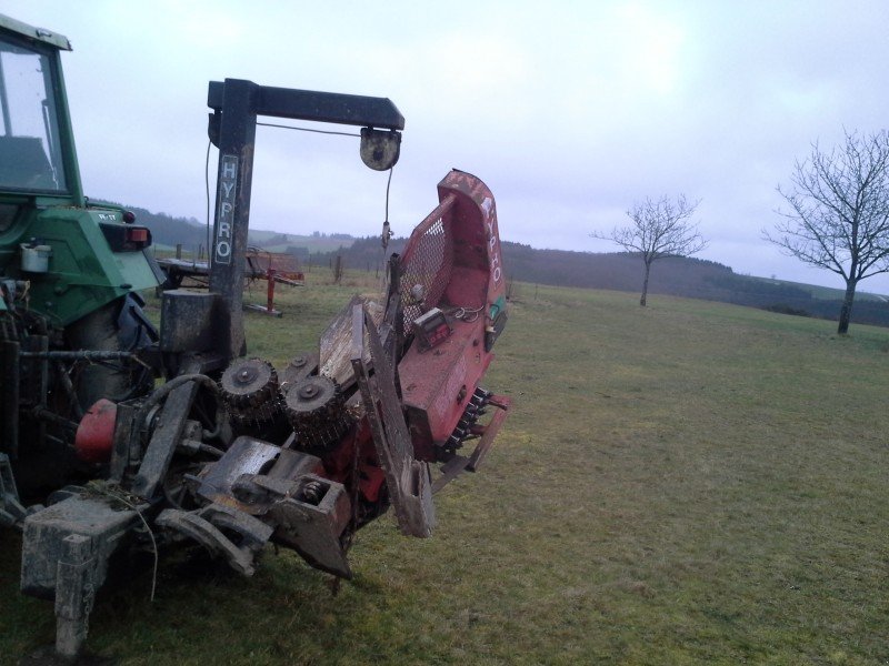

#424033 Kan någon hjälpa mig med info om hypro 350 89 årsmodell?
Det är nog det ända jag vet i dagsläget, eventuellt blir det att kolla på maskinen om det kunde vara något o ha.

#424131 Detta ska vara bild av en Hypro 350

#424173 Jag trodde också dom hette 300 men det kan ju vara en modell innan 300an kom. Jag har försökt hitta info om den på nätet men hittar inget alls, så där av frågan här.

#424253 Ja se där. Det verka väl va en bra maskin när den var ny. Kanske att den blir lite klen. Annars finns det en liten tanke om man skulle investera i en niab istället. Den här maskinen dök upp som gubben i lådan o ska stå några mil hemifrån enligt uppgift.

#424255 Vi har en med 4m kran, vill nog inte vara utan. Funkar i gallringen men det kan vara lite svårt att få fart på större träd när det är mycket grenar som hugger tag i marken. Matarrullarna slirar rätt mycket...

#424259 I mina ögon så ser den ut som en 450 men utan kran.
Att den är klen behöver du nog inte oroa dig för,och den har dubbla kapaciteten jämfört med stegmatare.

#424260 Den är smalare mellan både knivar och matarhjul, men det är inget problem, funkar bäst upp till 25cm..
