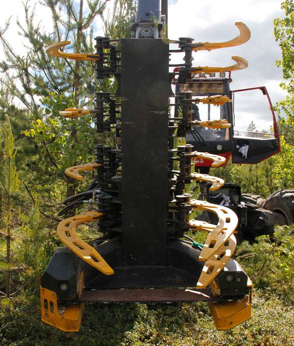

#384847I november 2013 postades information om projekt som fått bidrag från Energimyndigheten. Bl a ett ackumulerande aggregat för biobränsleuttag i klena bestånd, Flowcut.
Projektet Flowcut, som drivs av företaget Mekfab Engineering utvecklar en maskin för avskiljning och ihopsamling av klena träd avsedda för skogsbränsle.
Baggböla - En ny drivare? (Fiberdrive 1750)
I Skogen 2/2016 finns ett reportage om SkogForsks test av aggregatet men det verkar inte vara moget för att förevisas ännu. Finns det någon som vet mer om det här projektet och har sett hur aggregatet fungerar?
Re: Flowcut aggregat för bioenergiuttag - vad hände?
#457251Nu startar Skogforsk ytterligare ett projekt där två Flowcut aggregat kommer jämföras. Ett med sågsvärd (flowcut 800) och ett med klinga (Flowcut 1000).
Det finns potential att skörda 20 TWh ur ogallrade ungskogar i Sverige enligt Skogforsk.
Detta projekt syftar till att föra den tekniska utvecklingen framåt genom två delprojekt, 1) utveckling och 2) driftstester av två Flowcut-aggregat. Projektet utgår från tidigare erfarenheter och en kravspecifikation som formulerats av branschrepresentanter.
Testerna kommer bestå av avverkningar i praktisk drift i totalt cirka sex månader. Det möjliggör både långvarig driftsuppföljning och studier där teorier för avverkning av klena träd på ett unikt sätt kan testas.
Projektpartners: Mekfab Engineering AB, Sveaskog, SCA, Skogforsk, SLU.
Finansiärer: Energimyndigheten, Sveaskog, SCA, Mekfab Engineering.
Projektperiod: april 2017 till december 2018.
