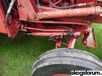

#113980Två slangar har jag, men jag har ingen kraft nedåt, alltså jag kan inte lyfta traktorn i framänden med skopan :???:
Se bilden (ja jag ska fixa till kolven för servostyrningen så den inte ser så hemsk ut....)

#113982Hej ...Det är inte säkert att kolv med 2 uttag är dubbelverkande funtionen är beroende vilken slid det sitter i paketet.

#114022Nog verkar det vara en dubbelverkande cylinder, beror som sagt på hur den är kopplad.
En del enkelverkande cylindrar kan ju ha två utag där den ena bara är för läckolja, verkar dock inte som det på denna.

#114027Betyder det att med rätt sorts ventilpaket så kan jag få den att trycka nedåt också? Borde ju kunna prövas om man kastar om anslutningarna på kolven till "tilten" på skopan till exempel, eller?

#114033På min lastare slår jag över en ventil för att välja om jag vill enkelverkande eller dubbelverkande. Det är på en VOLVO BM GM616. TYcker det är utmäekt med enkelverkande när man plogar snö, framhjulen har ju kontakt med marken hela tiden. (Inte min för den är så förbaskat baktung.)

Kör själv med likadan lastare och då man vill ha tryck mot backen så får man sänka ned skopan i botten (helt plan) och sedan använda tippfunktionen till skopan för att skapa tryck (alltså luta ned skopan framåt)!
Klarar på detta vis att lyfta upp framänden på fars MF 135 litegranna! Fullt tillräckligt för att skotta snö!

Uvskogen skrev:Betyder det att med rätt sorts ventilpaket så kan jag få den att trycka nedåt också? Borde ju kunna prövas om man kastar om anslutningarna på kolven till "tilten" på skopan till exempel, eller?
Ja på båda frågorna.
