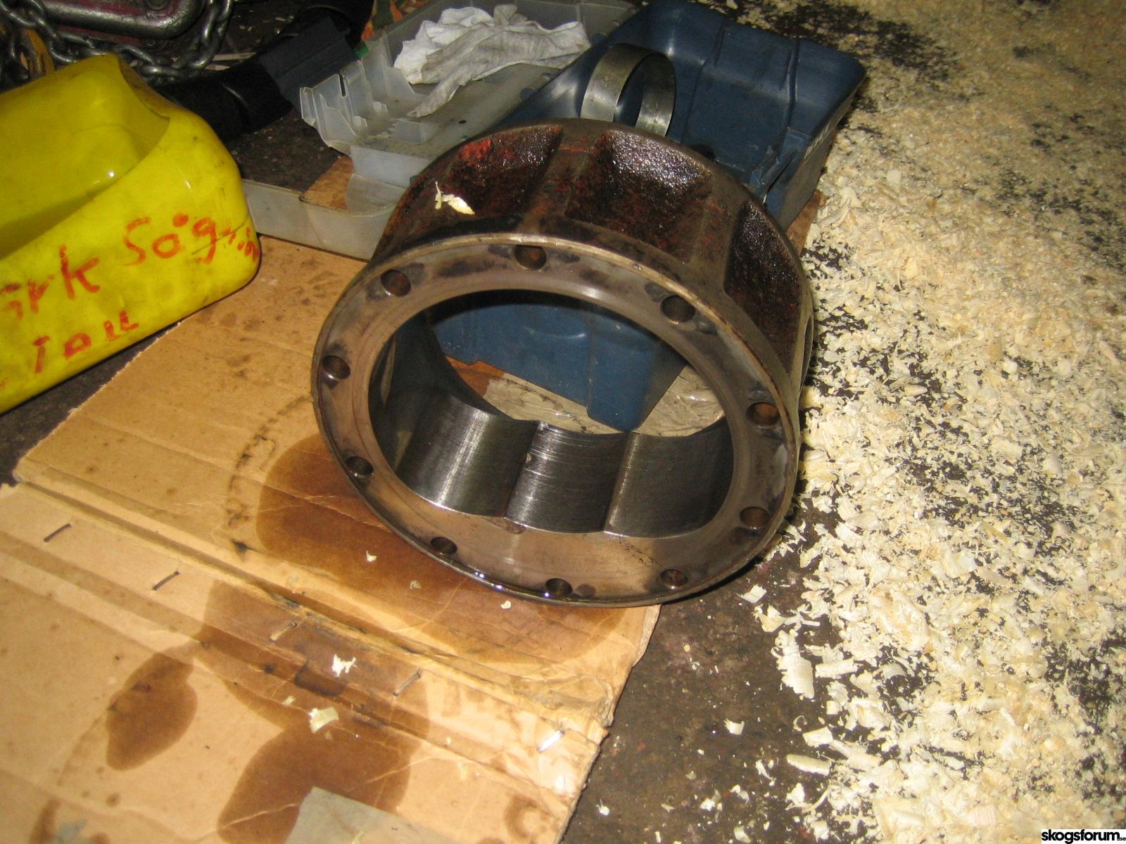

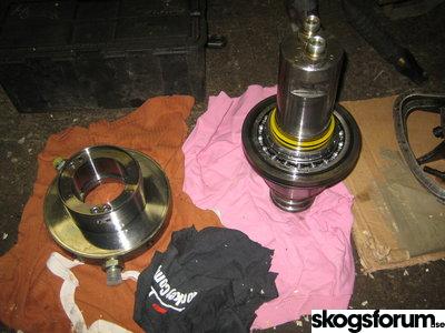

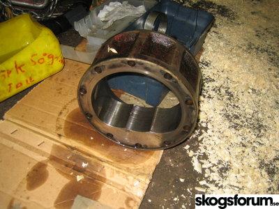

#89765Här kommer lite bilder om än inte så bra.
Nedre bilden visar mellanstycket på en Indexator Gv-7 rotator, mot insidan på den här kransen tätar dom fjäderbelastade vingarna som jag nämde.
Övre bilden är på en äldre model av gv 124 rotator som har två xtra utgångar för tex såg motor elller tilt och är lite krångligare, men till höger ser du själva stommen där vingarna ska sitta som tätar mot kransen, står upp och ner på bilden.
Inga konstigheter bara att skruva isär.

#91397Om du kollar på rotatorstommen på den övre av bilderna i mitt förra inlägg så ser du att det finns ett längstgående spår i stommen, finns en på baksidan oxå. I dessa spår sitter det kilar inslagna men det är insex fattning i ändarna, dessa ska alltså slås ut från baksidan. Man kan ju lätt tro att dom ska skruvas ut men det går förstås inte, nu vet jag ju inte vad du har för rotator men det kan ju vara en lösning. Som sagt, lägg upp en bild om du har möjlighet

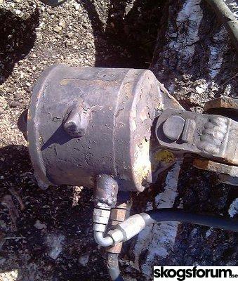

#91399Ja ska se om jag kan få till någon bra bild.. Något märke går inte att urskilja, det är en riktig gammal en, så mkt kan jag säga..
Re: Kärvande rotor till skogskran
mbss
#91448Här kommer några bilder..
Har försökt att knacka med ett dorn i hålen i "bottenplattan" för att se om man kan få den att gänga ur men det sitter fast så in i bängen..
