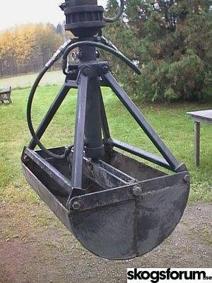

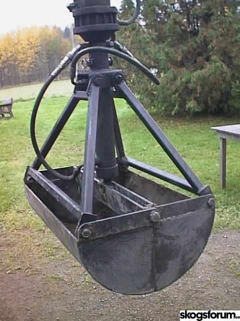

Tänkte bygga mig en gripskopa till min huggarvagn!
Tänkte ha den till att rensa diken med och någon gång skyffla lite grus samt lyfta någon sten!
Tänkte bygga som den här ungefär:
MEN har då 2 funderingar!!!!!
Vilken bredd vore lämpligt med tanke på dikesrensningen?? Vad kör ni med??
Funderar på att bygga skopan i Hardox men det kanske är overkill?
Ska man istället bygga i vanligt stål och sätta "skär" i nederkanten som är av Hardox??
Är det motiverat den extra kostnaden att bygga i Hardox??
Kommer att posta lite i den här tråden alteftersom bygget fortgår (det kan ju iofs ta ett par mån.)
Vesslan

Re: Bygga gripskopa till huggarvagn!
Dexxaz
#86473Blötjärn hela vägen, ett vanligt 600 tubrör jag hittade på skroten...bredden ca 700 mm.
Rotatorn sitter kvar i kran då jag byter mellan gripskopan o gripen, har gjort en lyftkrok som även den hänger i rotatorn....
Har rensat en del diken,min kran är dubbelverkande i alla rörelser så det går bra att trycka ned gripskopan i hårdare massor.
Skarvade i ett fyra meter långt rör mellan skopan o rotatorn då jag rensade intaget till en liten kraftstation,är det fler än jag som muddrat dammar med en Valp?? :roll:

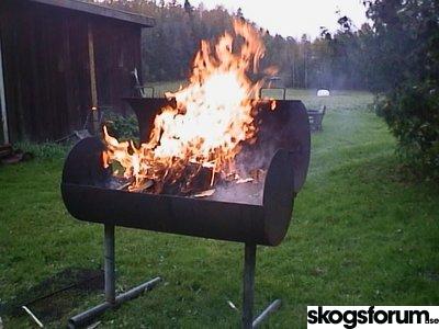

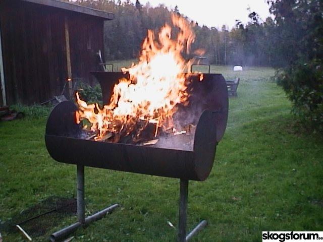

Dexxaz
#86474Resten av rörbiten blev en bra grill....Står utomhus året runt men är tät nog för att det skulle damma i den förra helgen då det var grillpremiär härhemma :wink:

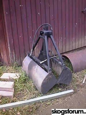

Vesslan  Firar 10 år som aktiv medlem på skogsforum!
#86478
Torparn79 skrev:stopp och belägg Huberthus, titta på bilden igen..
han har ju gjort så att han bara tar bort gripen och låter rotatorn sitta kvar..
så har nog du på din grip oxå..
Sketfasen såg inte att det var samma rotator :oops:
Men jag ser inte riktigt vad kolven reglerar..... (Har du någon bild från sidan där man ser in i skopan?)
Det blir ju mindre svetsjobb på mitt sätt, bara att göra skophalvorna och sen göra fästen till gripen. Om gripen sitter på utsidan så sliter det väl inte så mycket på den??
Tackar för intresset o återkommer allteftersom snidandet fortskrider!
Dexxaz
#86479Kolla bilderna igen,kolvstångsänden sitter i ett ok som förbinder skophalvorna,cylinderröret sitter i rotatorfästet...
Då kolven går ut sjunker oket nedåt och skopan öppnas....
