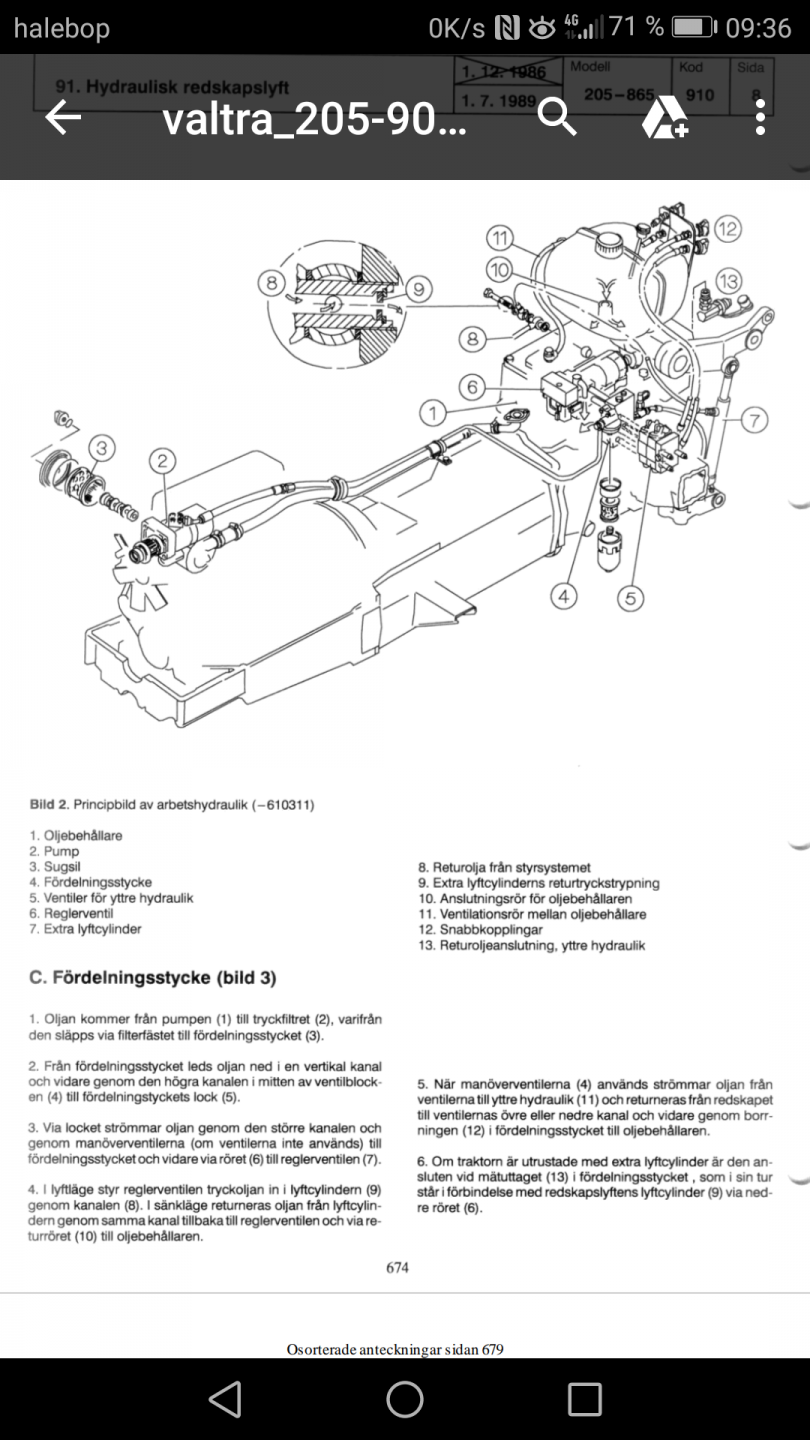

#582151Väcker denna gamla tråden till liv igen. Precis skaffat en 865 och även jag är på jakt efter en bättre "bok" med sprängskisser.
Någon som sitter på en eller som kanske vet var man kan finna en på nätet. Jag söker i första hand info om returledningen till den yttre hydrauliken.

#582160Har hela boken, men den ligger på 89 mb.
Så jag behöver lägga över den på datorn...
Om det inte finns någon app som kan komprimera filer.....
Re: Verkstadshandbok Valmet 865
Mossebo
#582164Det ser tyvärr inte ut som det är lika. Returledningen ser annorlunda ut på din. Jämfört med min
#582169Det var som tusan...
Det ska ju var denna boken.....
Mossebo
#582177Min returledning går in i toppen på tanken. På sprängskissen ser det ut som den sitter mer på undersidan. Min går in strax bredvid påfyllningen.
Det verkar vara stopp i min retur. Tar jag bort returkopplingen så ser man ett rör som går ner i tanken. Detta röret lyckas jag inte få upp mer än typ halva. Så jag är lite nyfiken på om det ev sitter nått i änden på dettta rör som både kan ta emot så att jag ej får upp det. Eller kanske sitter där något som kan tätna. Jag kan ev ta mig in via luckan i golvet på hytten. Men jag vill inte lägga detta jobb innan jag får reda på lite mer fakta på vad det kan vara.
