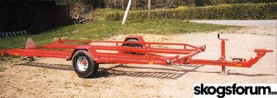

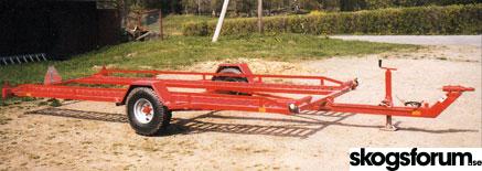

ons 10 jun 2009, 20:54#60661
En sån?
Bilen följer efter tack vare att hjulen strävar efter lättaste vägen, bara lås upp rattlåset först.

fre 12 jun 2009, 16:47#60806Känns mer som man tvingar bilen att följa efter och är underlaget mjukt så är det inte säkert bilen svänger rätt igen.
Om du ska bygga själv så gör det rejält då det litar på, har sett bilar som lossnat annars så är det jäkligt smidigt.

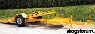

tor 18 jun 2009, 23:22#61386Varför inte testa med detta istället??
Tycker det verkar lite enklare än en dolly och drag!

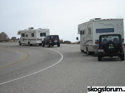

fre 19 jun 2009, 00:07#61388Ganska vanligt förekommande transportsätt av familjejeepen i USA när man stoppar in frugan i campern och styr upp i bergen för att hålla helg! Första gången jag såg det blev jag lite skeptisk, men det både funkar o är vanligt!

fre 19 jun 2009, 08:10#61393
Jepp, det där ser man hela tiden i USA, jag frågade en RV=Husbil=Bobil=Matkailuauto försäljare varför de alltid har Jeep ?
Förklaringen är mkt att Jeep har 4wd fördelningslåda som går att lägga i neutral så inte automaten skär vid bogsering, häpp.
Det finns åxå satser att köpa där man monterar nån form av hylsa & pinne på kardanen på bakhjulsdrivna vanliga bilar så den
frihjular när pinnen är borta samt att en del framhjulsdrivna småbilar får åka dolly efter Winnebagon.
RV;na har ofta en båt på släp om det inte är en Jeep efter, samt att de amerikanska RV;na håller samma tempo som alla andra i trafiken så det hände att jag som är en försiktig turist, blev omkörd av såna ekipage då & då, underbart.
