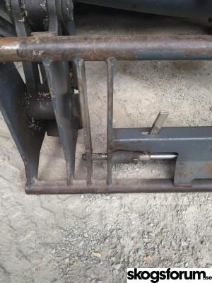

Är det någon som har gjort en adapter så man kan använda redskap med Trima fäste på en Euro-lastare?
Jag pratar inte om en stor ram med olika fästen på sidorna utan något litet man kan bulta fast på lastaren, som på min bild nedan.
Hade detta fungerat då det finns kombifästen Trima/Euro?

#913934Det där ser ju ut som en fiffig ide
Men man får ju även bygga om nere vid låstappen så öppningen bli bredare iom Trima är smalare än Euro

#913954Ja, den biten måste ju också modifieras. Har dock ingen vettig idé för den biten än...

#913957Skiljer 32mm i bredd mellan järnen där låsörat skall in
Och sen sitter låskolven olika med
