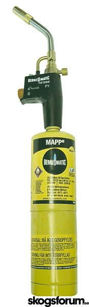

#55022Swedol har något som heter MAPP-gas, flaska med skruva-på-brännare.
har använt sån en hel del, jag tycker dom funkar bättre än gasol då den utvecklar högre värme.
sen är den väldigt trevlig att ha i pannrummet och tända pannan med, gjorde av med en flaska på hela förra vintern.
