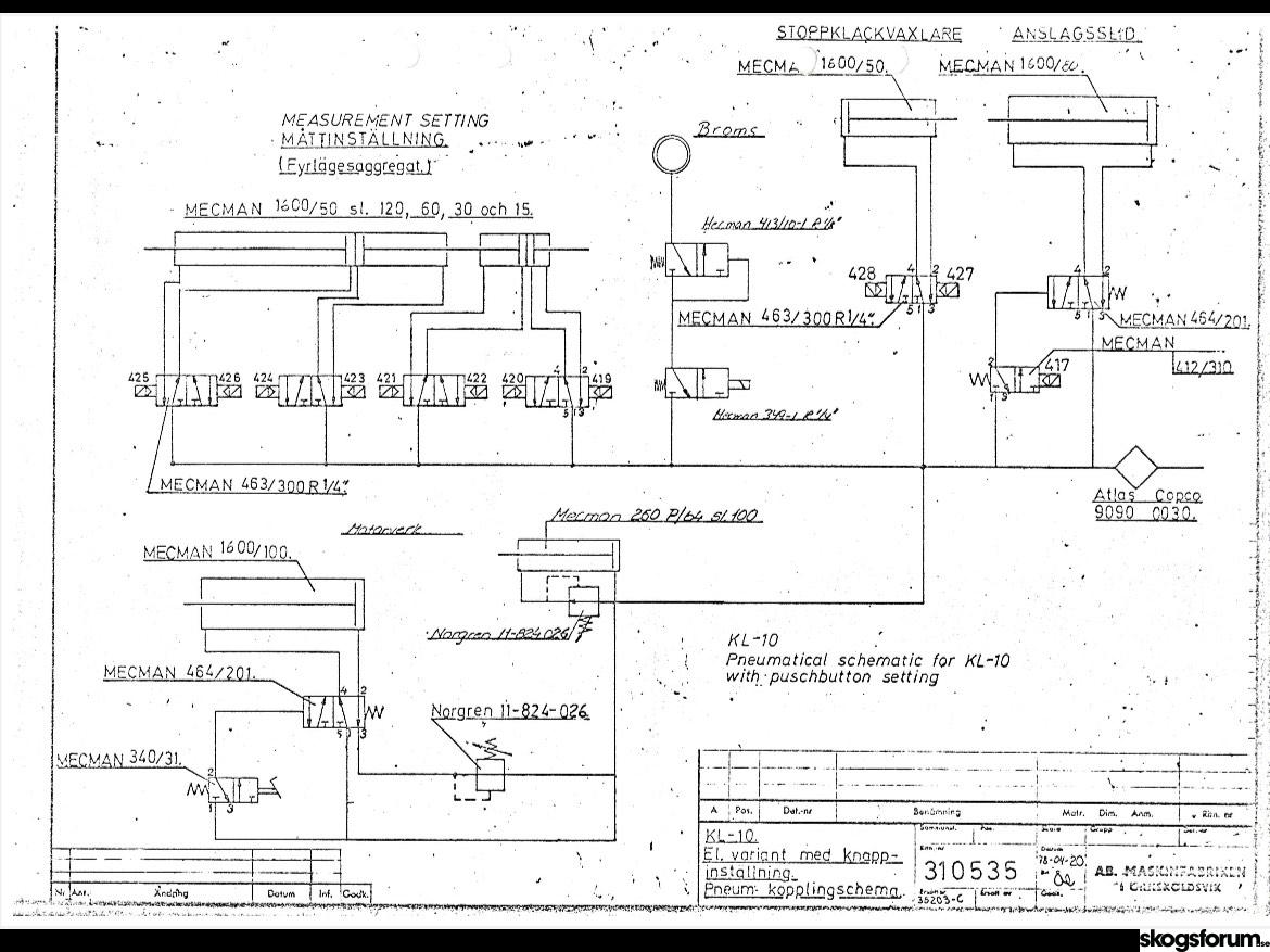

Jag håller på att renovera en gammal Ari klyvsåg.
Är det någon här på forumet som är lite halvstyv på pneumatik?
Jag har suttit och kikat en del på flödesschemat, begriper en del. Men långt ifrån allt.
Skulle vilja veta vad lite olika saker har för funktion, vad de kallas och varför de sitter som de gör.
Mvh Victor

sön 28 dec 2025, 06:17#902345Den mest komplexa och intressanta delen är aggregatet för måttinställningen.
Min tolkning är följande
Det består av 4 stycken seriekopplade dubbelverkande cylindrar i längderna 120, 60, 30, 15. Antar att måttenheten är mm. Dessa för kan inta 16 olika kombinationer av längder
Cylindrarna kan individuellt inta två olika positioner, lång och kort. om vi använder det binära talsystemet och ger kort en nolla, 0 , och en etta, 1, för lång.
Eftersom det är fyra, 4, cylindrar så kan vi säga att det blir ett fyra bitars binärt talsystem
I första talpositionen längst till höger har vi 15
I andra talpositionen från höger har vi 30
I tredje talpositionen från höger har vi 60
I fjärde talpositionen längst till vänster har vi 120
Om vi antar att längden är N-noll,0, när alla cylindrar är korta så blir det binära talet
0000
1. 0000 ger längden 0
2. 0001 ger längden 15
3. 0010 ger längden 30
4. 0011 ger längden 45
5. 0100 ger längden 60
6. 0101 ger längden 75
7. 0110 ger längden 90
8. 0111 ger längden 105.
9. 1000 ger längden 120
10. 1001 ger längden 135
11. 1010 ger längden 150
12. 1011 ger längden 165
13. 1100 ger längden 180
14. 1101 ger längden 195
15. 1110 ger längden 210
16. 1111 ger längden 225
Alla dessa 16 längder anger postningsanhållets avstånd från klingan.
Om man lägger till en konstant (till exempel dimensionen på anhållsplattanelleren mekanisk hävarmsutväxling) till dessa tal så kan man erhålla de rätta postningsdimensionerna
Jag skulle gärna ta en titt på var alla cylindrar är placerade på sågverket samt vad de rent mekaniskt påverkar på sågverket
