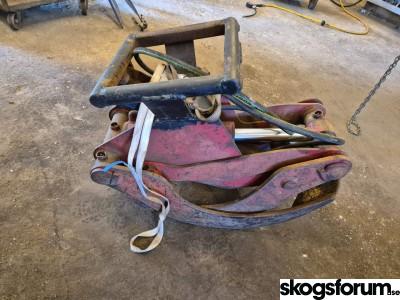

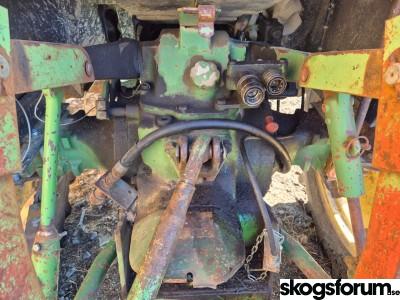

#880540Hej, jag är i färd med att bygga ihop en egen lunningsgrip till trepunktslyften till min lille jordbrukare, en John Deere 1030. Jag är dock inte alls hemma på det här med hur hydrauliken fungerar på en jordbrukstraktor. Kan ni hjälpa mig vad jag behöver för grejer, och ur jag ska koppla ihop det, för att få en spak i hytten till att styra gripen.
Se bifogade bilder, jag antar att det är två hydrauluttag, de två som sitter nära varandra, och är då den lösa slangen en fri retur? Vad för slags ventilspak/paket behöver jag?
Bild på gripen i fråga

#880656Räcker väl med snabbkopplingar på slangarna från gripen? Du har ju ett dubbelverkande på traktorn
