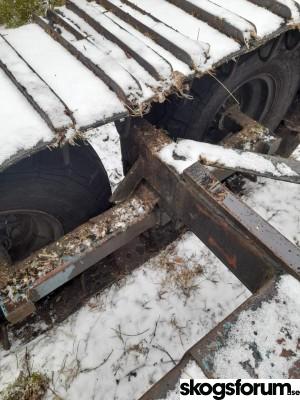

#875099Vad tror ni, kan jag göra så här för att få drivning på vedvagnen, och vilken diameter på axeln behöver jag?
Skulle gissa att vagnen tar ca 3-4ton.

#875276Varför inte en Robsonrulle uppifrån så slipper du ha en kedja och får hydmotorn på ett skyddat ställe?

#876002Dels har jag band på maskinen och sedan får jag bygga om kärran ganska mycket. Men det kanske det är värt att få drivning på båda hjulen.
