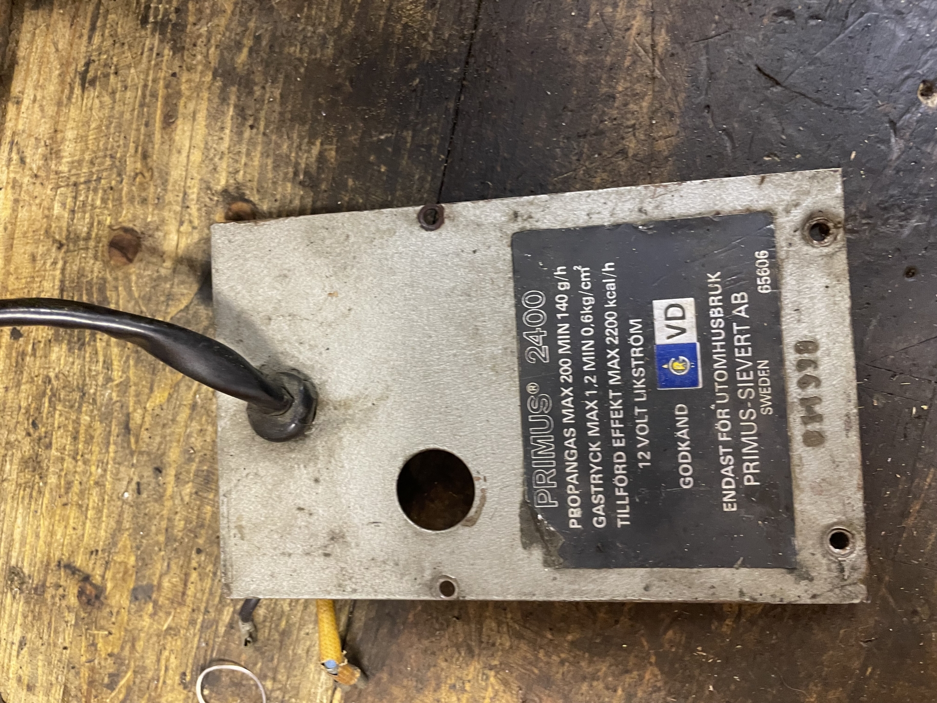

#854020Hej!
har köpt en begagnad primus 2400 som jag tänkte försöka få funktionsduglig så den går använda på min 868 på vintern :)
fick med en till där "koppen" under brännaren är trasig, tänkt som eventuella reservdelar..
men hur tusan fungerar en sån här mackapär?
jag anslöt gasol och 12v ström men inget händer, har skruvat upp den och försöker förstå konstruktionen men jag behöver nu hjälp av er.
hur ska jag göra för att få fart på den? :)

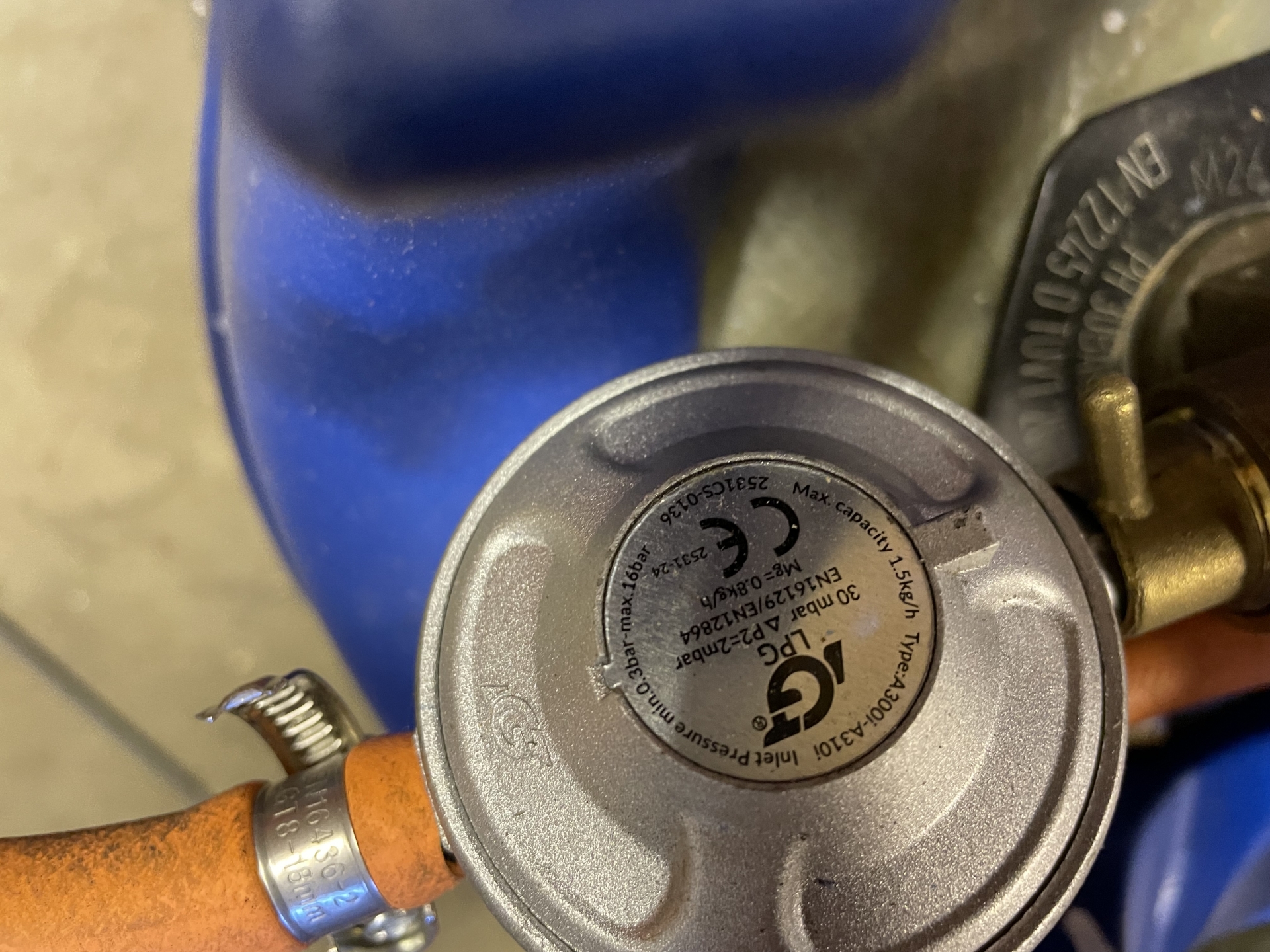

#855412Gastrycket räcker väl knappast till med tryckreduceraren på bild. 30mbar står det att den ger samt på på värmare står det att den vill ha min 0,6 kg

#856213Hoppades att nån skulle föreslå det..
Jag har sökt lite efter en ”kraftigare” men inte hittat nån..
Tips vart man ska leta?
Men borde den inte starta ändå med det lägre trycket?
Re: Gasoldriven Värmare / Motorvärmare Primus 2400
rokon
#856217Något äldre tysk gasol utrustning hade 50 mbar, kanske skulle funka hjälpligt. Annars den som söker han finner, eller rättare sagt den som sökt noga och ej funnit och till sist gett up sökandet. För honom skall en reduceringsventil för passande tryck uppenbara sig!
rokon
#856221Gick snabbt att hitta, yrkesbutiken.se har en ställbar variant, 50-150 mbar för 804kr inkl moms. För utrustning som kräver mellantryck

#856446Du behöver en annan regulator
150mbar = 0,150 bar.
1 bar ungefär 1 kg
