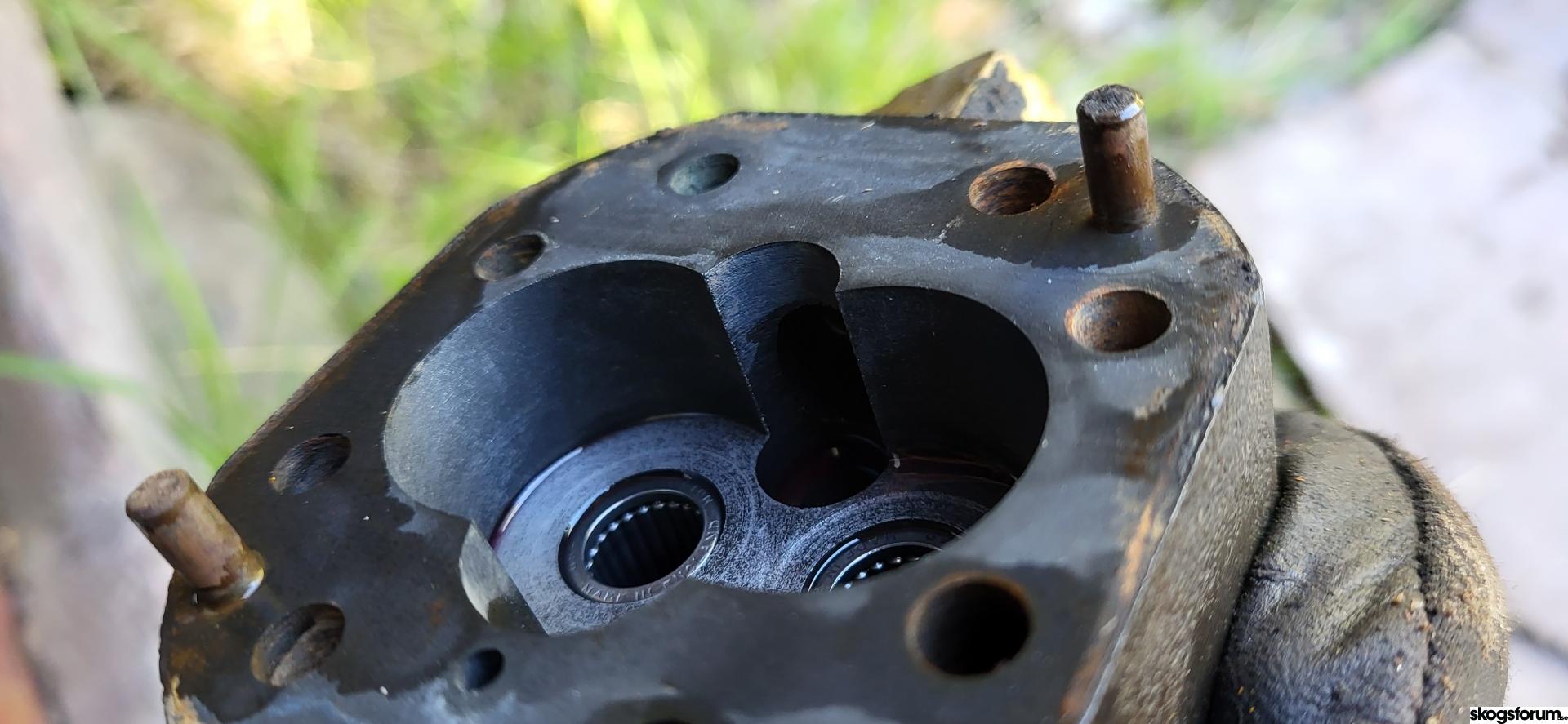

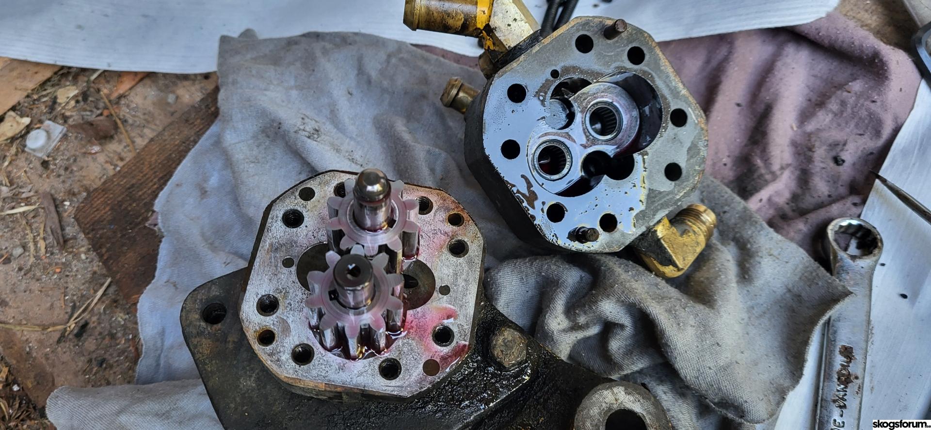

#802403Problem, servostyrning på traktorn har lagt av.
Sitter vad jag tycker en liten hydraulpump.
Lägger med ett par bilder hur den ser ut inuti.
Funderingen blir då, kan den vara kass?
Isf går det att renovera?
Eller var kan man tänkas hitta en ersättare?
Är en mf2203, inte alltför vanlig industrimodell.
Sitter en kolv vid varje hjul.
Re: Hydraul/servopump renovering?
ulfgustav
#802494Att bedöma skicket från foton går inte. Fråga : la styrningen av bara direkt? Isåfall bör du nog börja söka ute vid cylinder. Om en pump är sliten är typfelet att den börjar ge mindre tryck och flöde då olja är varm, funktionen kan vara perfekt med kall olja.
