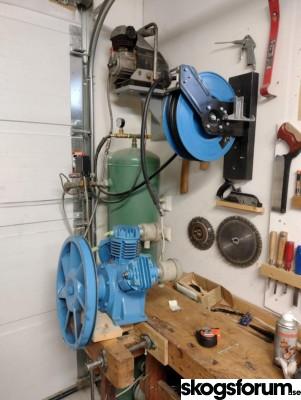

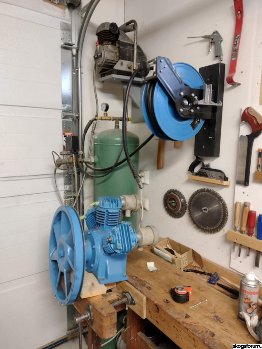

#710867Bygger om snarare. Min existerande kompressor är en 100l tank från ett kylsystem (klarar 26 bar), ett gammalt kompressorblock från en liten 25 liters maskin från 1981, det har funkat OK i många år och tar lite utrymme, men man är begränsad p.g.a. kompressorblockets kapacitet.
Jag köpte ett nytt (begagnat) block, Mehter AVT55, säljaren påstod 355l/min vid 6 bar, hittade specifikationer som verifierar det här, om man kör kompressorblocket på 1275 rpm, kan också köras runt 900 rpm för 275l/min, vet inte vilken jag väljer, kanske ett mellanting, kompressorn håller ju längre på lägre varvtal dessutom.
https://docplayer.net/53850743-Technica ... tents.html
Nuvarande setup med nya blocket för jämförelse

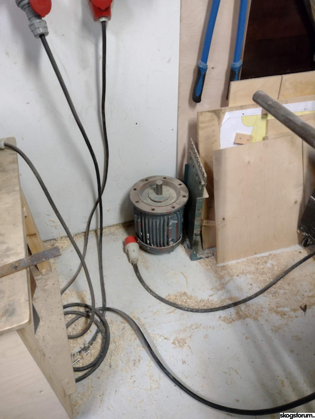

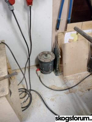

Har flera motorer att välja på men just nu lutar det åt denna, 2800rpm och 4kw:
Planen är att bygga en maffig väggkonsol (i trä) och placera blocket och motorn på det, med nån sorts setup så att vibrationerna dämpas och inte går in i byggnaden. Jag har inte ännu bestämt mig om jag ska sätta blocket på insidan typ där det existerande blocket står, eller på andra sidan väggen, dvs utomhus (med tak och väggar då som skydd).
Även planer att bygga en tork mellan tanken och blocket. Och i framtiden kanske jag expandera systemet med en 100l tank till, den placeras förmodligen i andra sidan verkstan då och kopplas ihop med passligt grova rör.
