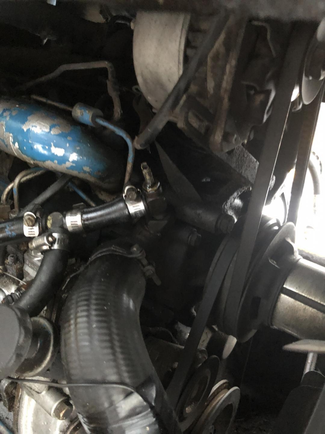

#699470Det droppar vid denna ”kran” på slanganslutningen vid vattenpumpen.
Det syns tom vart det är blött.
Sitter en till likadan vid vattenfiltret..
Sitter det nån o-ring packning i dessa?
För visst är det en kran, bara det att just denna är trasig?
Traktorn är en ford 7700

#699570Kran ser det ut som nog jo. Går det att vrida åt på en sexkantiga delen av kranen? Tänkte om det är en spännbar kran typ som vattenkranar var förr i tiden? Annars är det väl bara att ta isär och forska går det ej att reparera så kan du skruva dit en vanlig vinkel istället.

#699595ska se om jag törs dra åt 6kantsmuttern... men med min tur går ju allt sönder..
det kan inte va så enkelt så det är en sån här?
https://www.vikabacken.se/product/kran- ... k-1-4-nptf

Är nog en sån. Finns här med annars
https://www.olssonparts.com/se/sv/reser ... 1171d0edf7
Har aldrig tagit sönder någon så jag vet inte hur dom ser ut invändigt.

#699974va in på hydroscand igår och köpte en liknande.
den hette gängen NPT på
denna heter NPTF
men han visade mig skillnaden och jag kunde inte se någon skillnad så vi tror det ska va i princip lika
känns bra att ha en som troligen passar innan man börjar skruva sönder något =)
får avvakta till lite varmare väder..

Vill minnas att skillnaden på npt å nptf är att den ena är svagt konisk.
Du ska nog ha svagt konisk.

#699999Googlade och NPT är rörgänga och konisk gänga
NPTF är rörgänga och konisk gänga avsedd för "bränsle"

#700016verkar som nptf tätar bättre
man kanske måste använda gängtejp eller nå klet på denna isf..

Nptf är väl den som är mest konisk då. Den sitter ju lite här å var i pluggar.
Det bästa är nog å använda gängtejp tror jag.

#700025förhoppningsvis går den gamla använda om man bara tar isär och motionerar upp den =)
