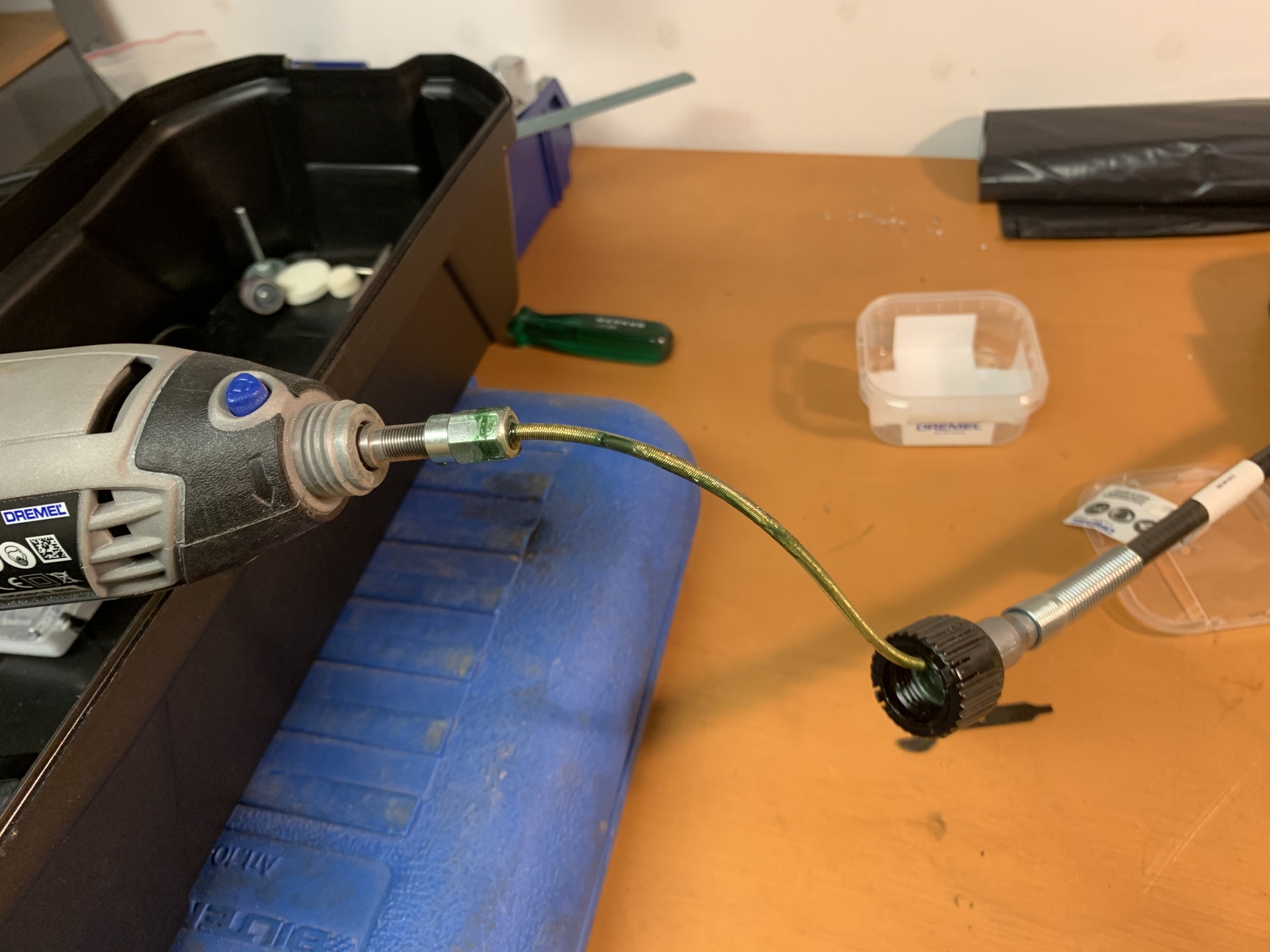

fre 13 nov 2020, 22:01#679470 Hur i hela friden ska den böjliga axeln anslutas på en Dremel. Som det är monterat på bilden fungerar inte då spännmuttern bottnar i axelfattningen och maskinen går inte runt, problemet är att jag hittar ingen manual som beskriver hur prylarna ska anslutas mot varandra..🤔
Dremel inklusive tillbehör.
fre 13 nov 2020, 22:18#679473Den där spännmuttern skall inte alls sitta där på maskinen. Ta bort den och spännhylsan och bara för ner den böjliga axeländen i maskinens spindel. Kika så ser du att änden är fyrkantig och det är spindeln inuti också och behöver alltså ingen spännhylsa för att följa med runt.

fre 13 nov 2020, 22:43#679484Tackar, Totte..👍🙂 det visade sig att det var just med den muttern som det fungerade då den hade ett fyrkantigt hål. Dremeln som är en 3000 har en cylindrisk spindel, det var helt enkelt jag som missat att montera på ett korrekt sätt.
