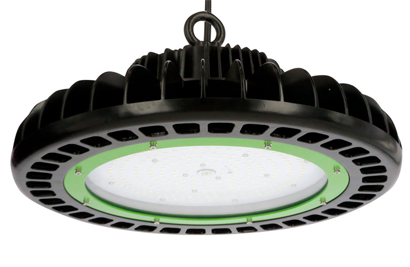

https://www.p-lindberg.se/varor/elartik ... lsrc=aw.ds
200W
26.400 lumen
Förväntad brinntid ca: 100.000 timmar
Ingångsvolt: 100 - 240V
Ljusvinkel: 110 grader
Arbetstemperatur: -40° till +50° C
Ljusfärg: 5700K (kallvit)
RA > 80
Diameter: Ø36,5 cm
Vikt: 6,3 kg
IP65-godkänd
2.336,40 exkl. moms
Har du kollat in såna här?
Enda sättet att veta imho är att köpa en sån här och hänga upp där du tänkt
så ser du hur pass bra det lyser och hur många du behöver.

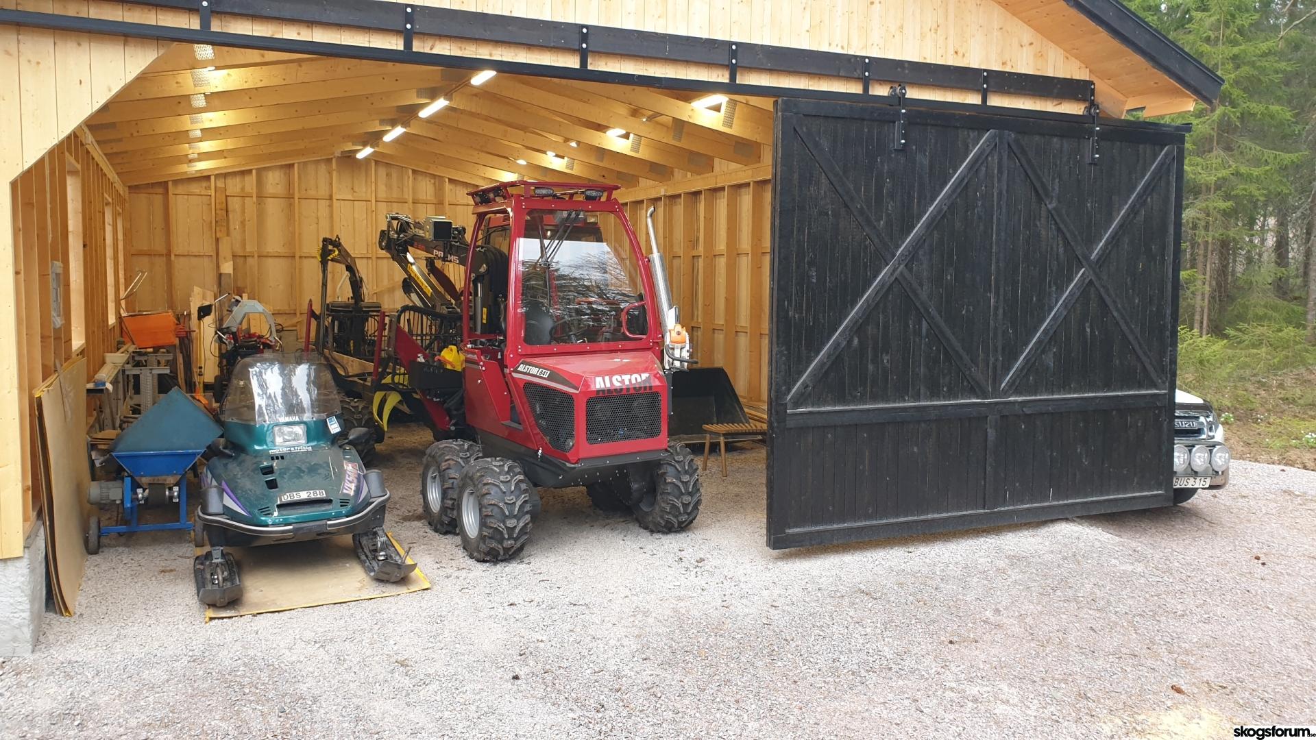

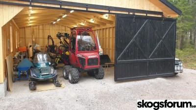

#678304I min lilla maskinhall (11,7 x 6,9 m) satt jag 3 rader med totalt 15 st armaturer. Ger bra ljus i strort sett överallt.
Lamporna är LED och är på 43 W, IP65, 4400 lm och med en ljusspridning på 125 gr. Kostade under 200 kr/st.

PAR skrev:I min lilla maskinhall (11,7 x 6,9 m) satt jag 3 rader med totalt 15 st armaturer. Ger bra ljus i strort sett överallt.
Riktigt fint bygge :-bd där har du verkligt fått till det med bra ljus. Är en himla skillnad att arbeta med något när ljuset finns. Får man fråga vad du införskaffade lamporna någonstans?

frågande och vetande skrev:Riktigt fint bygge där har du verkligt fått till det med bra ljus. Är en himla skillnad att arbeta med något när ljuset finns. Får man fråga vad du införskaffade lamporna någonstans?
Köpte dom på Biltema. Kollade och de verkar finnas kvar - dock inte kampanjpriset tyvärr...
