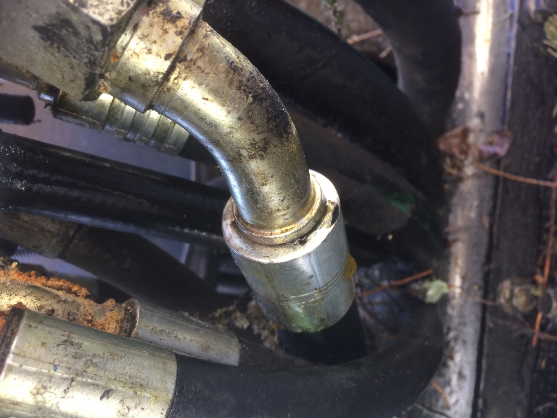

tor 07 maj 2020, 14:13#642909Kan man fixa detta på något vis? Upplever att det läcker ett par droppar i kopplingen , alltså inte där man kan dra åt den utan längre ner, se bild. Är ju så klart en av dom grövsta hydralslangarna på skördaren...
tor 07 maj 2020, 14:25#642910Det blir nog att göra en ny slang.
Farsan kapade upp hylsorna och använde den gamla kopplingen.
Även kopplingen kläms av pressningen så det finns inga garantier om man återanvänder.

tor 07 maj 2020, 18:09#642966Går kanske prova att pressa lite till, men ingen garanti alls att det blir bättre av det.

tor 07 maj 2020, 18:12#642967Återanvända presstolpar är ingen bra ide på en maskin som ska fungera och ge bröd på bordet.är slangarna inte gamla och läcker där ändå beror det nog på felkalibrerad press..
tor 07 maj 2020, 18:20#642970Om man ändå ska åtgärda så är ny slang det billigaste å enklaste.
Garanterat kommer du att få byta mer inom kort.
Att laga en slang halvdant å en till ger snart att du lagar mer än du kör. Å oljan är inte billig heller.
