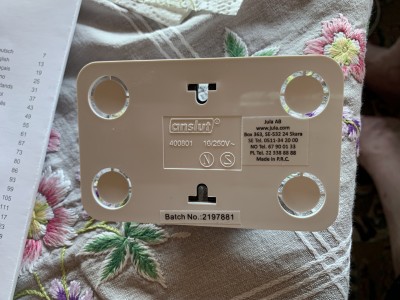

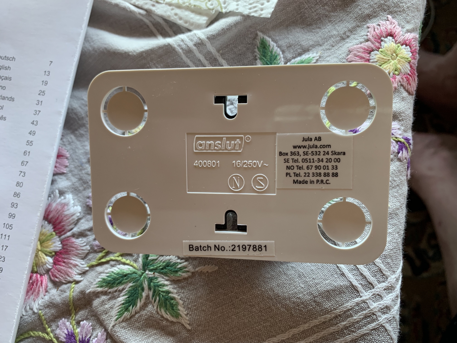

Hur är det tänkt att det här ska fungera, det finns ju ingen genomgång för kablarna..🤔
Re: Utanpåliggande kontak jula
#578297Du bryter bort en eller fler av de där brickorna som sitter med fyra små piggar.
#578299
totte skrev:Du bryter bort en eller fler av de där brickorna som sitter med fyra små piggar.

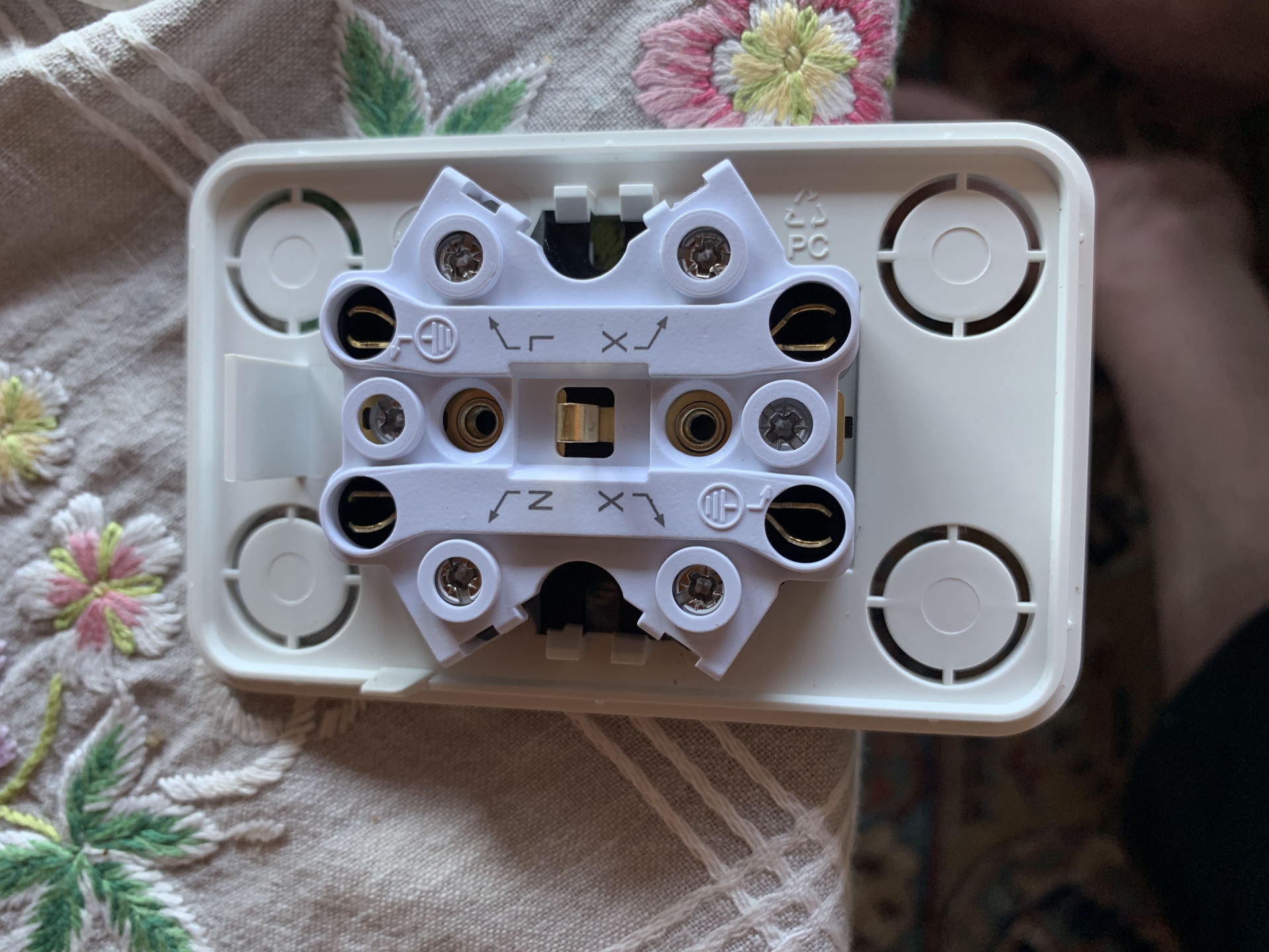

Och sen har du nog 4-6 ytterligare i kåpan.
Inte alltid som det passar med anslutning från baksidan.

. Ok, tack..👍🙂 men det är väl skälva fan att det alltid är något som blir fel, det går ju inte använda skiten till det här..☹️

Jag tar ett hål för jordledningen och drar in de andra två i monteringshålen, sen drar jag i fyra montageskruvar i brytbrickorna.. :-bd :ymparty:

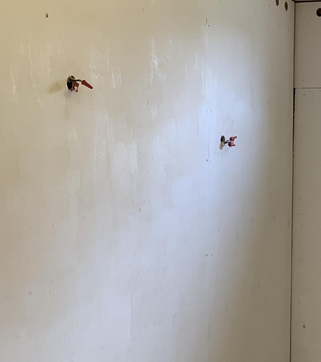

#578318Täcker den hålet i väggen?
De brukar inte täcka A dosans hål i väggen
#578319
gnisten83 skrev:Täcker den hålet i väggen?
Jo, de täcker gott och väl då vägghålen är 35 mm .. :-bd
#578321Jaha då var de ingen apparatdosa där i väggen för dom är 70mm
