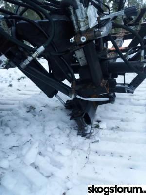

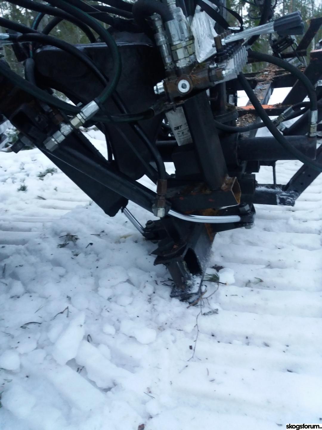

lör 16 feb 2019, 14:19#551807Går det att köpa bara kolvstången med ledlager någon stans?
Någon som har ett tips?
Har kört sönder 3st i vinter.
Krokiga kolvstänger

lör 16 feb 2019, 15:31#551822Maskinen är ett hemmabygge, och svetsat med en biltema svets som tog säkringar när jag gick upp i amp.
Hoppas det är därför det rasar, fungerar mycket bättre med Kemppi, så hoppas att det håller nu.
Möjligt att jag behöver ställa ner trycket till styrkolvarna lite till.
Om man köper stänger på meter borde man bli tvungen att gänga botten?
Blir väl svårt att byta tätningen i toppen annars?
lör 16 feb 2019, 15:56#551823Kolvstång på metervara finns hos en välsorterad och kunnig maskinverkstad.
Länkögat går oftast att flytta över, men finns även nya om så skulle behövas.
Annars går det att till enklare cylindrar svarva ett länköga att montera ett nytt länklager i.
Kolvstången måste dock svarvas för gängan mot kolven/ packningshållaren.
Lämpligen får du hjälp med både material och arbete på samman ställe.
Samtidigt som man byter kolvstång byter man även packningar i cylindern.
Då jag inte vet vart i landet dun håller till är det svårt att komma med något tips på verkstad som kan hjälpa dig.
sön 17 feb 2019, 08:12#551972Knäcker du kolvstänger på "löpande band" så bör du se över funktionen och sätta in shockventil som skyddar utrustningen.
sön 17 feb 2019, 09:06#551984
Nja, det har nog varit bättre att jag köpt en annan svets innan jag byggde maskinen (hoppas jag).
Det är när svetsar och annat som går sönder som det tar med sig kolvarna.
ulfgustav skrev:Knäcker du kolvstänger på "löpande band" så bör du se över funktionen och sätta in shockventil som skyddar utrustningen.
