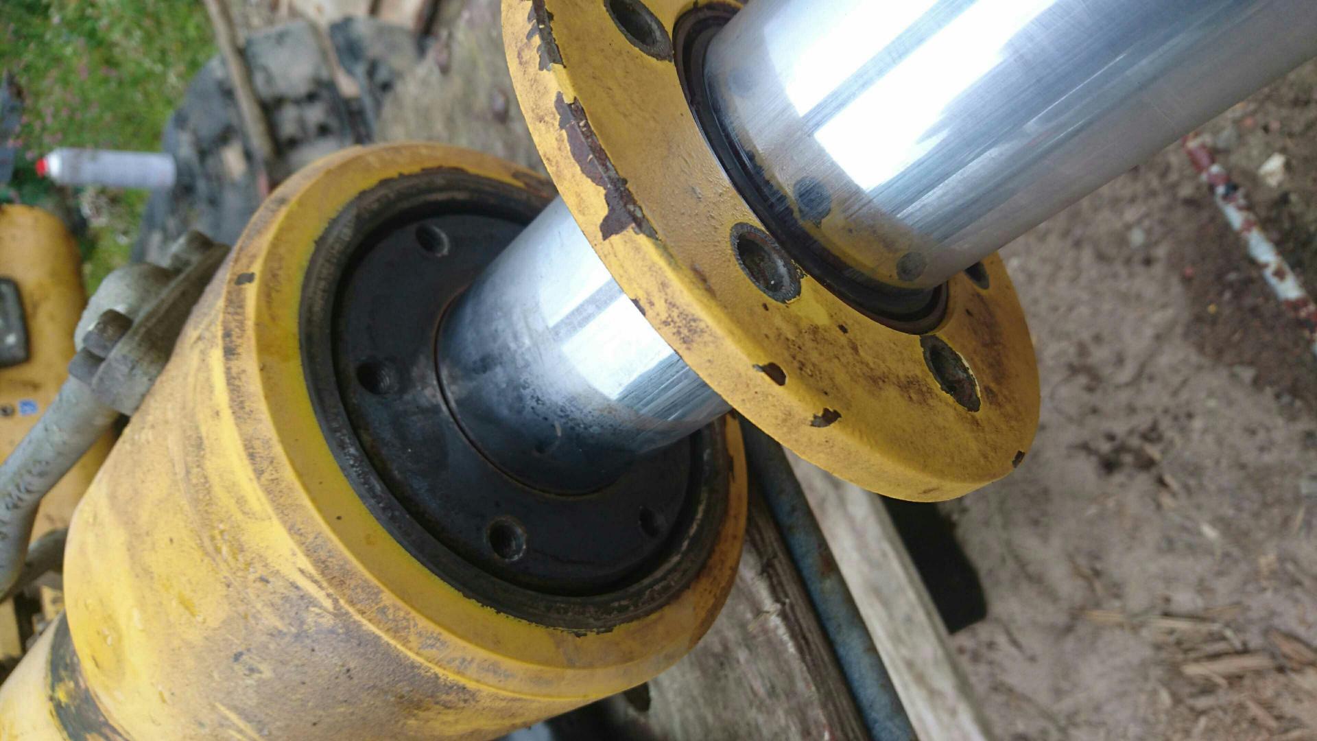

#465332Hej!
Blir tvungen att packa om bomkolven på min 7.5 tons komatsu grävare.
Jag har dock aldrig hållit på med denna typ av tub... Brukar ju vara en gängad "mutter" annars men hur går jag vidare här?

#465337Kan nog vara så att du ska knacka ner den delen som är under locket, sen hittar du nog en "låsring" som sitter mellan ytterröret och den delen du knackat ner. Ta loss ringen och dra ur hela rasket.

#465340Ja, det brukar vara som Blondin 750 skriver ovan om det inte är gängat.
Jag tycker denna lösning är krångligare men den har säkert sin anledning...

Det ser onekligen ut att vara som ni beskriver... Men hur mkt brukar man få "knacka"? Här är det stumt... Funderar på om det kan vara gängat.... Får bygga något som ja kan dra fast i hålen å provdra... Eller kan det vara limmat eller fastrostat?

#465389Du har inte pluggat kolven?
Ibland kan den behöva knackas ner 2-3 cm.

Erre skrev:Du har inte pluggat kolven?
Pluggat?

#465391Där slangar eller rör skruvas fast i kolven.
Otydligt av mig. Sorry.
Menar att om du pluggar kolven för att slippa oljespill så kan du inte knacka ner den.

Erre skrev:Där slangar eller rör skruvas fast i kolven.
Ok! Nä den är tömd på olja... Ja är van att fixa ompackning av kolvar men inte denna typen, därav frågan... Vill inte ha sönder cylindern pga dumhet :-D

#465415Om det sitter en låsring i ska du kunna se den om du lyser mellan rörets innervägg och cylindermuttern. Har den inte varit demonterad på länge kan det vara fastrostat. Spraya med rostlösare och vänta en stund.

BM Buster skrev:Om det sitter en låsring i ska du kunna se den om du lyser mellan rörets innervägg och cylindermuttern. Har den inte varit demonterad på länge kan det vara fastrostat. Spraya med rostlösare och vänta en stund.
Lycka till.
Det är ju en grävmaskin :-P så den har förmodligen inte varit demonterad alls... Dvs suttit där sen -02 :-P

#465534Så där ja! Då är den isärplockad... Krävdes en hel del kraft för att få lös den men när den väl släppte så gick allt lätt!
Nu äre bara att vänta på ny packats :-P
Stort tack för hjälpen!

skogsjan695xl skrev:Hur skulle man göra?
Som sas i början av tråden... Den inre klumpen skulle knackas in för att frigöra en låsring.... Sen va den bara att dra ur...
