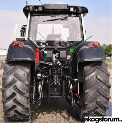

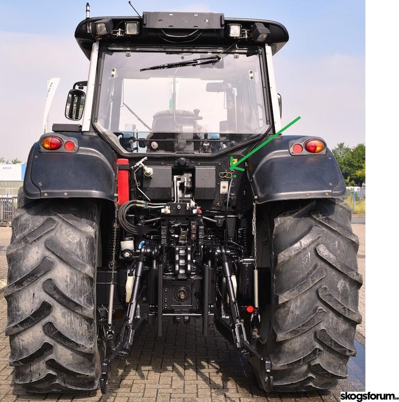

#450170Har egentlig ingen aning, men tänkte då jag läste att du koplat en tippvagn, om du kunne lyckas komma åt denna säkerhetkontakten til pto som brukar sitta bak på valmet/valtra?
Skulle det kunna ställa til sånna symptom om du fått isär den??? (om det nu finns en sådan på din modell??)
Kontakten vid gröna pilen.

#450171Den är kollad.
Ska gå över säkringarna i kväll.
