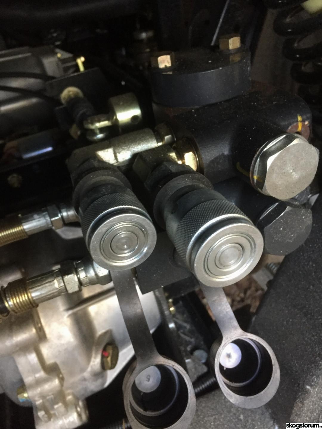

#441396Har en UTV med extern hydraulik och en vedklipp som jag vill ansluta. Problemet med detta är att det är olika snabbkopplingar på klippen och på UTVn. Klippen har klassiska "jordbrukskopplingar" (TEMA-kopplingar?) UTVn har andra kopplingar, se bifogad bild, Flatface kanske.
Inte helt bevandrad med hydraulik och kopplingar som ni märker :???:
Frågan är vad som är smartast. Byta på klipp, UTVn eller göra någon slags adapter?
Har ännu inga andra redskap men det kan ju bli aktuellt framöver. Kanske smartast att byta på UTVn?

#441401Spontant känns klassiska jordbrukskopplingar som mer användbart i längden.
Du har ju kvar dessa för framtida behov.

#441430Det ser ut att vara spillfria koppel så dessa borde du behålla och istället byta ut hankopplen,de är också billigare än honorna.

#441433Jag skulle råda dig att byta till klassisk jordbrukskopplingar. De andra kopplingarna som du har på utv är snuskigt dyra och går inte att byta oringar i. Så det blir kostnader i framtiden om du behåller de.
Jag hade sådana kopplingar på Avanten, ångra mig att jag inte bytte de på en gång innan man började använda och köpa tillbehör. Blir så bökigt att ha adaptrar och olika kopplingar.

#441541Se bara till att du har liknande oljor i dina maskiner som du kopplar. Annars är det en bra grej att ha olika kopplingar så man inte blandar fel oljor i ett anfall av tankspriddhet.

#445839Blir nog så att jag köper de spillfria hankopplingarna. Verkar inte vara något hemmansvärde att lägga ut. Ytterligare en dum fråga: Är det bara att skruva lös de andra och skruva dit de nya eller krävs det någon speciell tätning eller packningar?

Det brukar vara säkrast med en tredobricka, för det är väl inte kon i kon.

#447175Nu bytt kopplingar. Var lite svårt då det krävdes oerhörd kraft att skruva lös hankopplingen från slangen. Måste ha varit fastlimmad med locktite eller liknande. Nu är de droppfria på plats och PW klippen testad med UTVns externa hydraulik. Går som en dans! Trevliga koppel jämfört med de klassiska jordbrukssnabbkopplingarna tycker jag. Inget kladd. Hoppas de håller ett tag!
