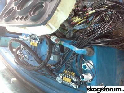

sön 14 aug 2016, 21:00#403404Biltema har ju en kopplingsplint man kan använda i traktorn:
http://www.biltema.se/sv/Bat/12-V/El-ti ... 000024037/
Efter kortet togs är det monterat isolering över skarvarna med kabelskor. Sedan borde man haft plusplinten i en kopplingsbox kanske.

sön 14 aug 2016, 21:07#403407Är plinten avsäkrad innan?
sön 14 aug 2016, 21:30#403412
Nej. Förut gick var och en av ledarna ner till batteriet, men en tunn jordfläta som var inbakad i en kabelmatta brann vid startförsök med dålig startmotor. Det sitter säkringar åt andra hållet så som det var avsäkrat förut alltså, inget ändrat i elschemat. Den grova kabeln är istället för de flertal som gick i kabelmattan.
Skulle man ha haft en huvudsäkring också, frågan är då på vilken ampere?
gnisten83 skrev:Är plinten avsäkrad innan?

sön 14 aug 2016, 21:39#403417Tja den finns stora maxisäkringar.
Nu är jag vanlig industrielektriker och har alltid tyckt att fordonsel lämnar endel att önska i hur saker o ting avsäkras
mån 15 aug 2016, 17:35#403483
Nu hänger jag inte med.
Ska kopplingsplint som jag antar är minuspol också behöva säkras?
Kan inte så mycket vad industrin har att erbjuda men vanligtvis leder man väll nollan direkt till jord om det är 230v?
gnisten83 skrev:Tja den finns stora maxisäkringar.
Re: Kabelarea LED?
mån 15 aug 2016, 19:49#403515Plinten utgick jag från att vara + polen fast de kanske jag missuppfattade ?
Nä minussidan behöver ingen säkring.
Vad jag menade var att de ofta är en bit kabel upp till säkringspanelen från batteriet med skottgenomgångar och gnager de hål mot jord på den sträckan finns de inte nåt som bryter utom ev huvudbrytare.
Och när du märker den skadan har kabelstammen redan brunnit ihop då istället för att säkra av kabeln med maxisäkringar direkt vid batteriet och fått en bränd säkring istället o en chans att fixa ett litet fel
