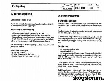

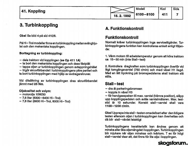

#395031Kategori : Jordbruksmaskiner
Märke : Valtra (Valmet)
Modell : 6000 Mezzo (1991 - )
Typ : 6600 (Mezzo) (1991 - )
Motor 420 DS
Vätskekoppling Transfluid
Volym : Volym 7 liter
Användning : Normal
Produkter : Q8 Auto 15 PDB SDB
: OKQ8 ATF Dexron III PDB SDB
Vätskekoppling Voith
Volym : Volym 7,9 liter
Användning : Normal
Re: Turbinkoppling valtra 6600
Forestman
#395032Hittade följande info i OKQ8 oljeguide, så det blir ATF olja :-BD

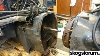

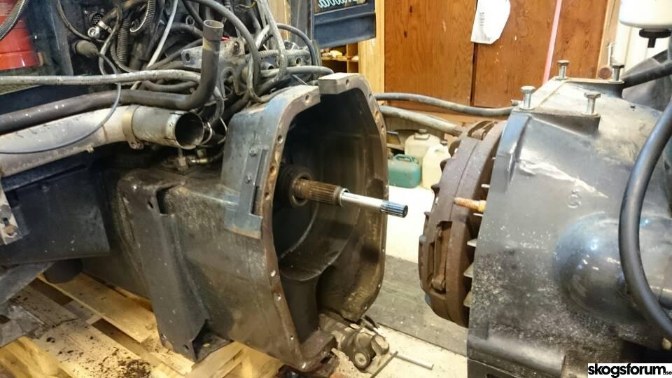

#406687
Här blev det inget oljebyte!
