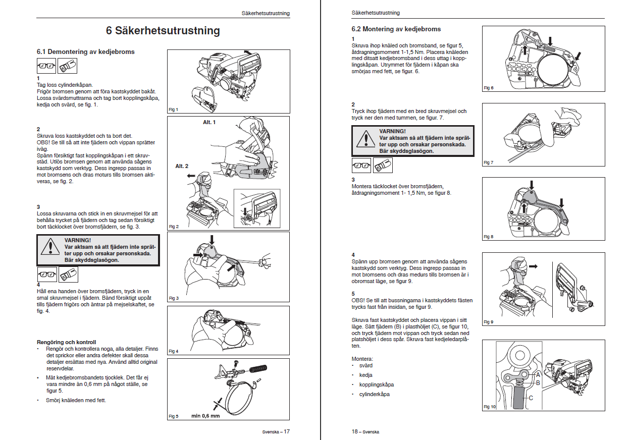

Kan detta vara till någon hjälp?
Re: Kedjebroms HVA 550 xpg
#371384
Mangan skrev:Men Uvskogen, inte skall du behöva göra så. Det har jag ju jag redan gjort åt dig?! :grin: Fick du tillbaka bromsen?
Ja det ser väldigt intressant ut! Men upplösning är urusel av någon anledning, jag ser inte riktigt, zoomar jag blir det än värre. Kanske du kan PMa bilden?
Har alltså inte fått tillbaka bromsen än, och längtar inte efter att fälla björken med MS200 sågen.....
#371393Har du tryckt på Mangans bild? Å sen på dubbelpilarna?
#371394
Erre skrev:Har du tryckt på Mangans bild? Å sen på dubbelpilarna?
Aha! :grin: Nu blev allt tydligt. Tack!!

#524962Har också problem. En 550 XPG med Triobrake fast tror inte det har med den att göra.
1.) Det går inte att lägga i kedjebromsen. Helt plötsligt så klickade den inte in när man tryckte fram bromshandtaget. Sågen har inte gått mycket och tror inte att den klickats i av misstag (alltså blivit utsliten) när kedjan fortfarande gått utan normalt helt fredligt vid förflyttning.
2.) På bilden med sprängskissen ligger en vit distansbricka i plast som vi inte klarar klura ut var den ska sitta efter att ha skruvat isär sidokåpan.
3.) Är det något som ska passas in när man ska ha tillbaka fjädern som råkade ploppa ut lite? Känns som det tar emot något under den vita plastbiten och det är som en böj på fjädern.

#631216Är det inte bromsbandet som har gått av? Det har det gjort för mig nu precis ikväll. Och det är andra gången det går av på den sågen. Nummer 10 på sprängskissen. Om man lyfter ut hela bromsbandet, fjädern och knäleden, så ser man om bromsbandet är av. Om bromsbandet är helt så slutar det med en böj som sitter fast med en skruv på knäleden. Kan inte se det helt tydligt på bilden, men visst ser det ut som att bromsbandet är av och spretar ut bakåt vid knäleden.
