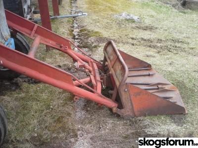

Jag funderar på att göra pallgafflar till min gamla Fordson med Kumlalastare,(kommer inte att lyfta jättetunga grejer) är det någon som gjort egna? U-Balk? Kom med förslag! Eller finns det månne gafflar som passar min gamla lastare? Det är väl ändå att hoppas på för mycket.

fre 01 maj 2015, 17:48#328243Har ett par som är gjorda av 80mm u-balk som fungerar bra så länge man bara lyfter med dom.
1200kg på pall är inga problem, provade dom på baklastaren när jag skulle flytra en litten container men då kroknade dom. Så använder dom bara på jordbrukren till att bära pallar med nu.

fre 01 maj 2015, 22:11#328287Kolla om du kan hitta beg gafflar till någon liten truck på nån truckskrot

En bonde jag jobbade hos hade en sån här stengrep som han tog ur ett par pinnar
från så den gick in i pallarna, prisvärd snabblösning.

jag har också haft dom tankarna, ett par längre rör på pinnarna på dynggrepen.

lör 02 maj 2015, 19:41#328383Jag har kört en del med hemgjorda "balkgafflar" förut och det har funkat bra.
Är du för oförsiktig är det lika stor risk att den lastaren ger sig som gafflarna.
Nu har jag en större och nyare lastare, nu kör jag med hydrauliska truckgaff-
lar ifrån en skjutstativtruck, blev en väldigt prisvärd lösning, tycker jag.
