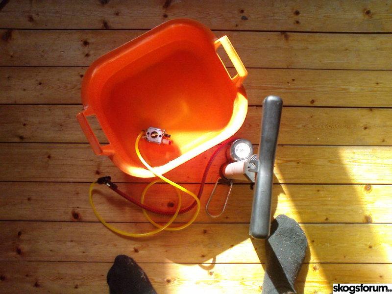

Jag har hemmagjort några assecoirer för trycktesta såg
mha tex golvcykelpump med manometer - se nedan - men
det är allt lite primitivt i längden ... .

#321118Så här ser mina grejor ut. Kostnad noll. Manometern hade jag. Blåser mot ventilen med blåsmunstycke så jag ser att manometern rör sig mot t ex ett halvkilo. Ingen vakuumtest med denna dock.
Tillbehör är förstås diverse järnplattor med packning för att stänga utblås och insug.

#321122Nej, bara lite hosnickrade skrotbitar, funkar utmärkt för att testa vevhus och även förgasare, behövs bara lite olika slangstumpar för att koppla ihop det. Manometern är från en gammal vattenpump. Anslutningen till cylindern ett rör svetsat i ett tändstift utan isolator.

Jag trycktestade min C3-EL32 förgasare med hemma-
mek-fasoner (och fann den tät) - se nedan

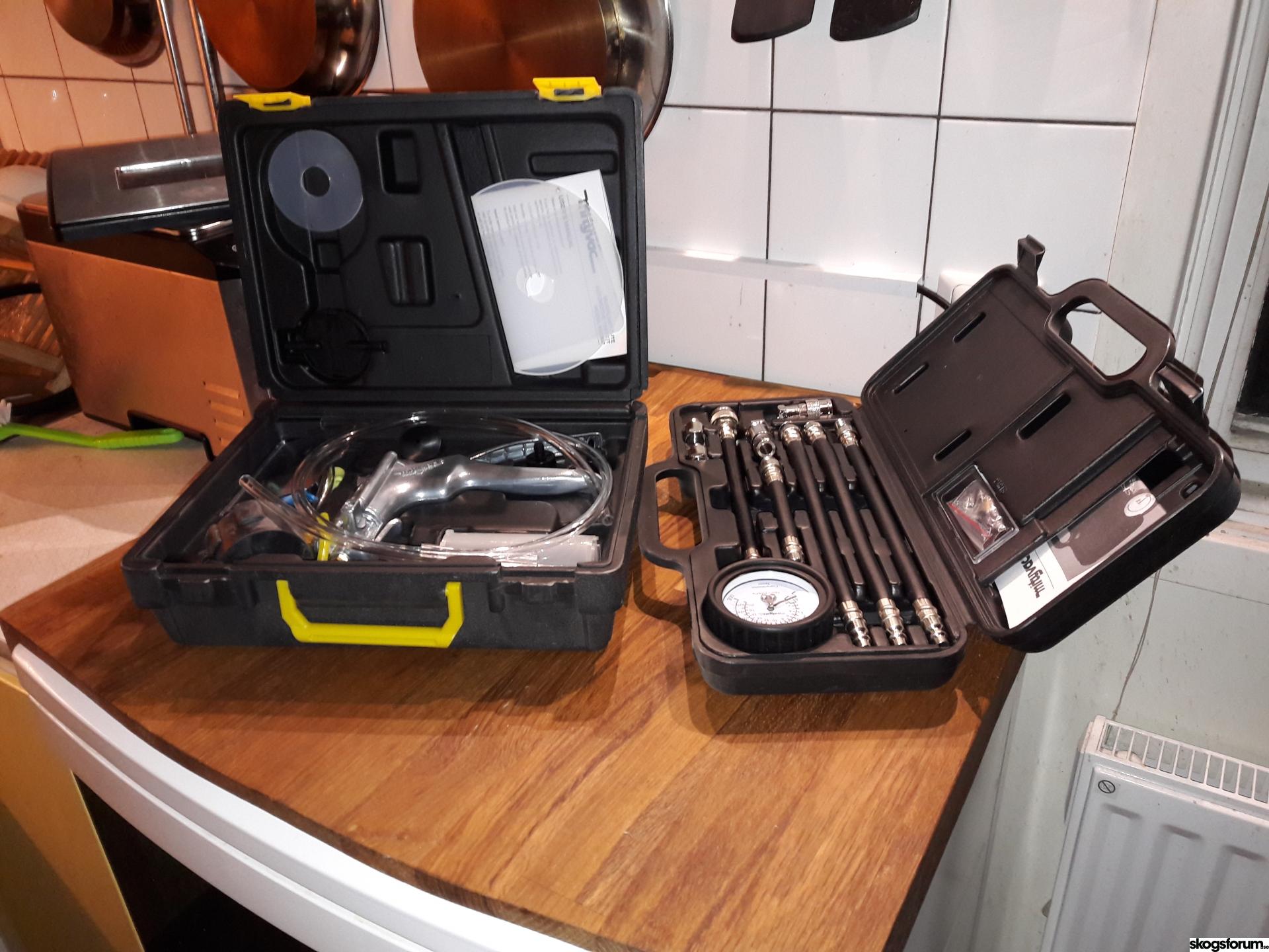

Tja: jag köpte dessa Mityvac MV8500 tryck/vacuum-kit
och Mityvac MV5530 kompressions-kit - skadar inte med
lite mera apparater - kostade bara 2100 kr sammanlagt
- ett Stihl-kit för tryck/vacuum kostar typ 4500 kr - och då
är det Mityvac grejer :) ... .

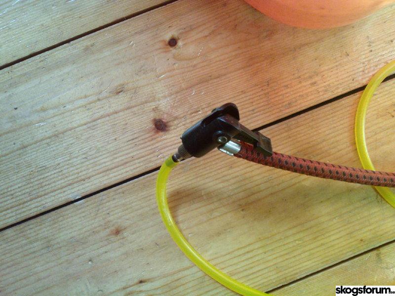

#321254Det visade sig att min tändstiftadaptor (avbildad ovan) behövde
handfilas cirka en timme eftersom "toppdiametern" blivit för
stor (typ 13 istf 12,25 mm) för att gängorna skull greppa - för-
modligen från "abuse" vid tillverkningsprocessen - och sedan
behövde gängorna filas med gängfil (ty de var oxå lite skadade)
- man vill ju inte gänglaga tändstiftet genom att "kraftskruva"
det ner i tändstifthålet :) ... .

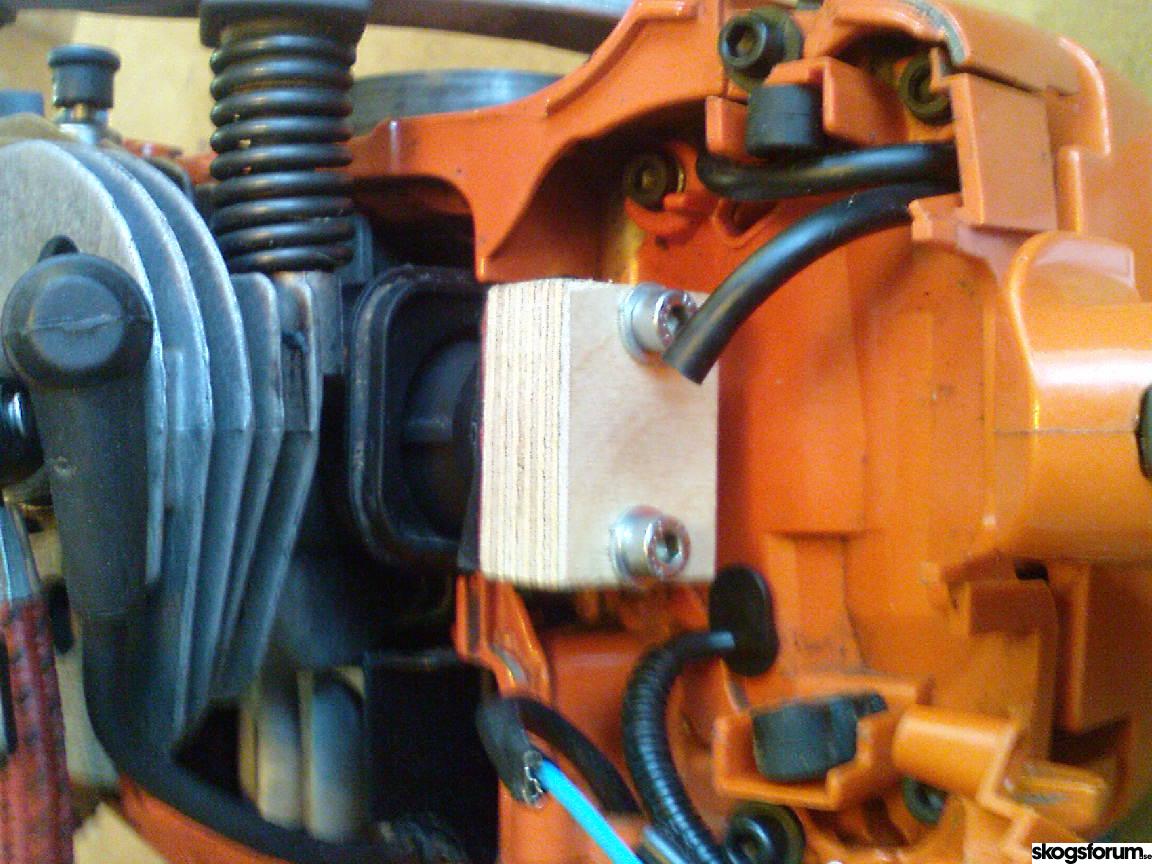

MEN sedan kunde jag äntligen trycktesta min 346xp mha cykel-
pump med manometer för få reda på att plastinsuget/impulsan-
ordningen "inlet boot/inlet manifold" läckte helt galet (fast man
inte kunde se några skador alls på den och jag monterat den yt-
terst nogrannt) - så felet är "impulsgrejen" - det tror jag det var
ngn som sade mig det troligen var för ett knappt år sedan :) ... .
Så det är bara beställa ny sådan
OEM 537 43 88-01, 503 86 63-02, 544 45 29-01 och 544 32 51-01
(klämringen HATAR jag och avser ersätta med slangklämma) så
skall sågen (som uppenbart (enligt min uppfattning i vart fall) får
/fick alldeles för mycket luft för att fungera) fungera igen :) ... .
Det blir trevligt se hur mycket fortare det gång nästa gång med
riktiga verktyg för ändmålet ... .
Tillägg: vad händer om man bara skruvar förgasaren "rätt på"
insuget (med ngt distansrör för får den rätt placerad i maskinen)
istf använda dessa konstiga impulsgrejer - en liten konstig impuls-
sladd som verkar sluta där den börjar typ osv - vad kan skillnaden
bli - bara några enkla "redneck"-undringar ...?
