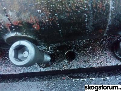

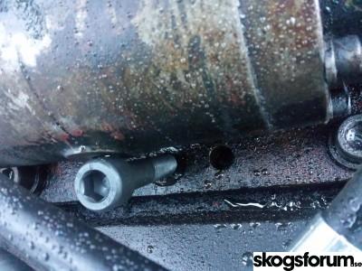

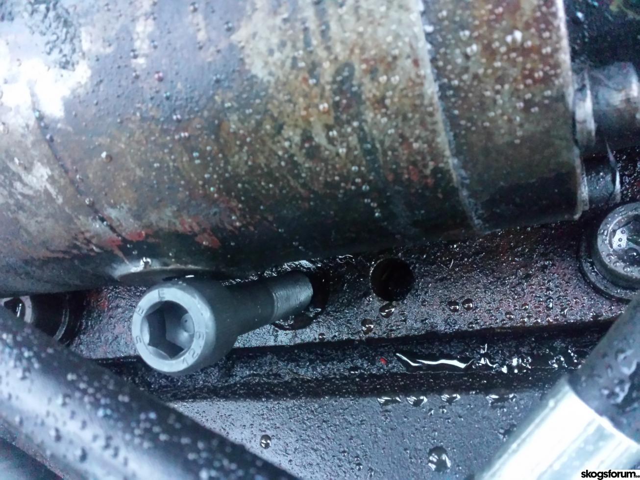

#317152Hejsan!
Loglift / Fiskars kran, FMG 678
Ni ser på bilderna att det ska sitta en plug vid bult skallen. Har lossat den 1 gång förut då gick det bra att skruva in den igen, men denna gång så verkar de sitta en kula ivägen, 😈 går att snurra den lite, men hittar inget hål i den eller kan inte trycka in den. Så i dagsläget tar inte bulten någon gäng, för den är borta. Hoppas att det finns någon här med svar!
Mvh Bruunettbyggarn. ;)

#317177Hej,
Det finns säkert de som kan mer om detta, vi får hoppas de ansluter.
Men innan det, för att göra det lättare, är det påfyllningen till vridhuset detta, eller vad är pluggen där för?
Lycka till och jag håller tummarna att du får bra svar snart.

Bruunettbyggarn
#317179Ja jag misstänker att det är de, sitter en på vardera sida fram/bak.

glasshultarn
#317182Det är inte en plugg som stödjer kuggstången? Hur ser pluggen ut?

Bruunettbyggarn
#317284Som en vanlig bult, typ M14/M16 lite mer urgröpen/sliten i ändan i urgröpningen.

Bruunettbyggarn
#317285Jag kan ta en bild på den?
Runt 70-100 lång.

Bruunettbyggarn
#318070Hejsan!
Nu vet jag var det var för skruv, det är en skruv till styrningen av kuggstången! :)

Bruunettbyggarn
#318489Japp, jag fick riva ner ena Cylindern (tuben) för att kunna rätta till den igen. Vilket jobb kom inte dit med rätt nycklar mm. Nu har jag äntligen fått tag på en reservdelskatalog till kran så då lista jag ut att det inte skulle vara en skruv o mutter som håller fast kran där utan en pin bult = 2 muttrar! Nu går det bra. De är så att jag aldrig rört en skogsmaskin förut, men fick för mig att total renovera en brunnen Mini Bruunett! ;) Så hoppas den blir klar till nästa vecka! :D

Bruunettbyggarn
#439145De gick bra. Skulle vara pinnbult med mutter på båda sidorna. :)
