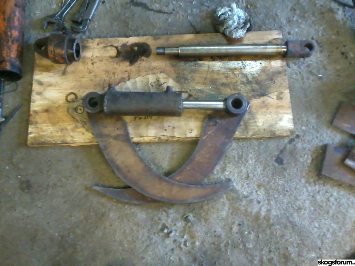

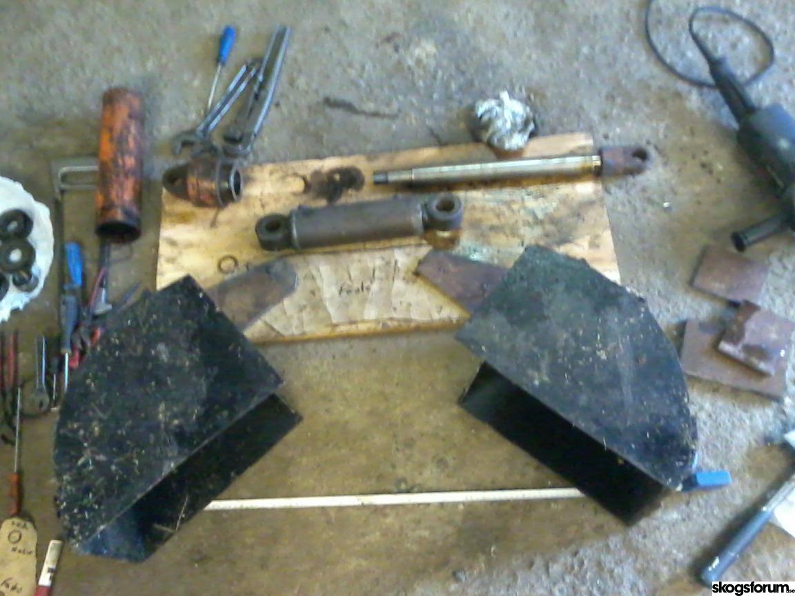

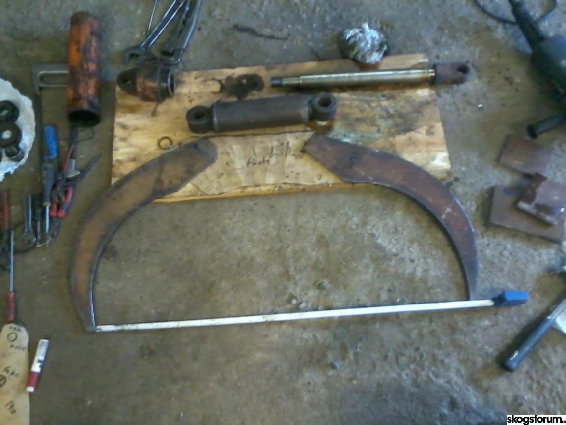

#290204Vad tror ni , räcker det med att få isär gripen,skopan så här?
Jag köpte en grip som styrkan är för dålig i för att gräva och har börjat göra en egen.
Behöver jag gå upp längre än så här för att få tag i materialet i dikena?

#290205Frågan är väl om du fyller skopan när det är grunt med material som ska bort, men det är ju mer av en effektivitetsförlust. Jag brukar öppna min helt, 180 grader, och sen skrapa ihop materialet medans skopan reser sig. Är det väldigt mycket mer jobb att få till 180 grader?
Re: Grip och skopa
sveakatten

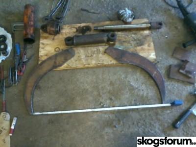

#290208Nej, inget mera jobb men mister lite i styrka (klämkraft) Jag måste ju fltta kolven närmare leden, kolven är nog lite för kort igentligen.
Den kommer att gå ihop ungefär så här ca 12cm kvar i öppningen. (tänkte använda den som grip också)

#290209Jo det är nog en rimlig kompromiss, jag har ju en skopa som bara används som skopa.
Av ren nyfikenhet, hur får du fram vinklar och placering av kolv och sånt. Räknar du eller provar du dig fram?

sveakatten
#290211Jag ritade upp en på jobbet först i Creo 3D pogramm, men sen jag skurit ut klorna och fästerna till klorna så har jag provat olika vinklar på skivan du ser.

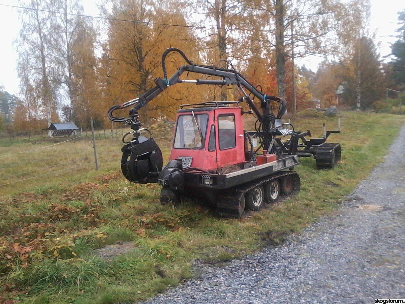

sveakatten

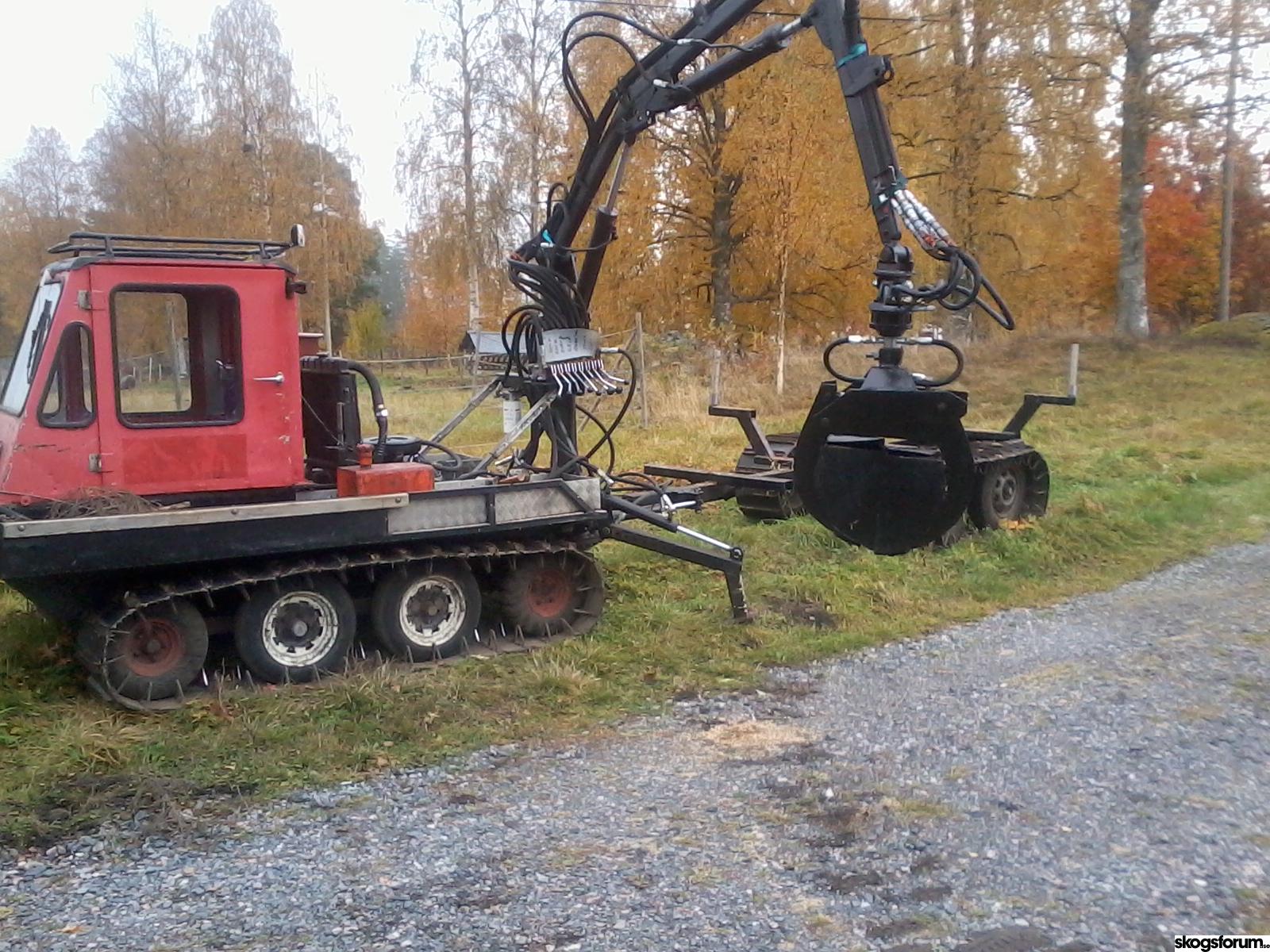

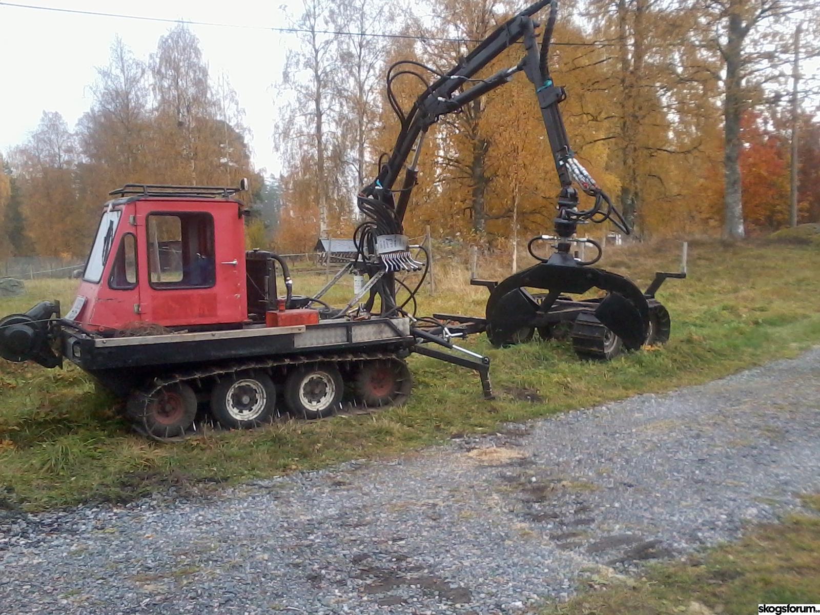

#292481Blev lite bättre tryck med den nya gripen, men tycker det kunde vara bättre.
När oljan blir varm blir det sämre, då stannar inte motorn om jag kör trycket i botten, är det pumpen som är dålig då?
