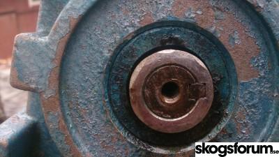

Något har gått sönder på min vedtransportör, av fabrikat "Sparman"
Motorn går runt, så då bör det vara problem i vinkelväxlen, hur får man bort skiten??
På bifogade filer ser ni drivpaketet samt närbild.
Har aldrig haft isär något liknande och tänkte att någon här kanske kan berätta hur man gör...
Min teori är att den sitter en genomgående axel genom växeln och kilen håller det på plats så det inte skall slira....
Stämmer detta?? Hur får man isåfall bort kilen?
Eller ännu bättre bort hela vinkelväxlen från axeln??
Hoppas att någon förstår vad jag menar och kanske kan hjälpa mig...
Hur ta bort drivpaket på vedtransportör

sön 13 jul 2014, 17:54#285721Börja med att bulta loss motorn, den verkar ju bara sitta med fyra skruvar och sen är det förmodligen en splinesaxel eller en krysskil som överför kraften från motorn.
Har du tur är det bara krysskilen som gått sönder, har du otur så är det kuggarna i växeln som nötts ned.

sön 14 jul 2024, 12:43#849856Skruva ur oljepluggen och snurra på motorns fläkt så ser du om ingående axel i vinkelväxeln rör sig.
Gör den det så är vinkelväxeln trasig.
Tyvärr ser det ut som någon drivit in vinkelväxeln genom att slå den på axeln det kan göra den svår demonterad eftersom den kan blivit nitad.
en större avdragare runt växeln som putter på axeln i mitten borde kunna få lös det hela sätt en bult i hålet i axeln och pressa emot den så du inte förstör gängorna. Något företag som bygger transportbanor kanske har en begagnad växel eller nytt drivpaket?
