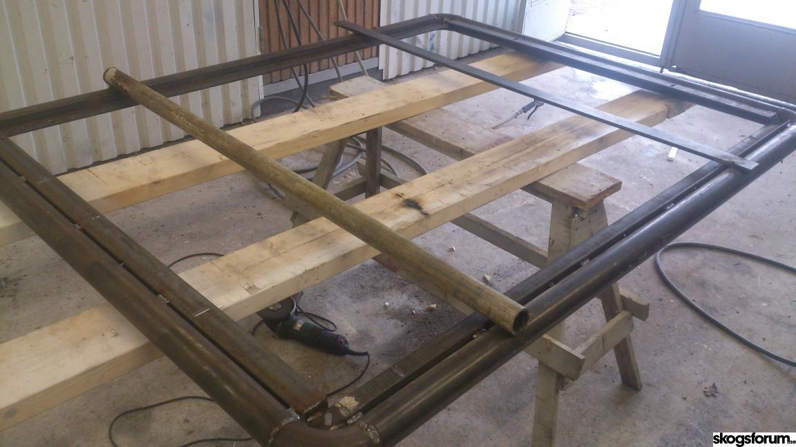

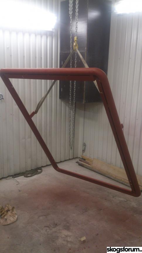

#265619Nu har bygget satt igång då material är ihopsamlat och skall "bara" skarvas ihop till något som skall likna en takramp med belysning.

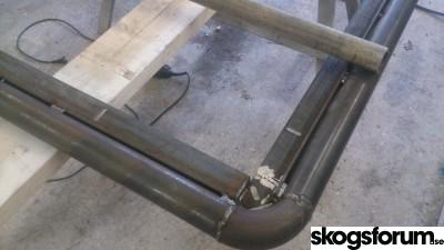

Efter dagens insats, trots en ömmande rygg har jag fått ihop något som skall likna en rektangel!
De två järnen (ett rör och ett järn) sitter där enbart tillfälligt för att vila på taket så jag slipper hålla i konstruktionen som väger lite...

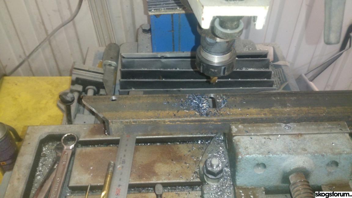

Där lamporna skall sitta har jag fräst spår för att det skall finnas en viss justermån om mätningen och uträkningen inte helt överensstämmer med verkligheten...

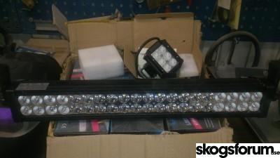

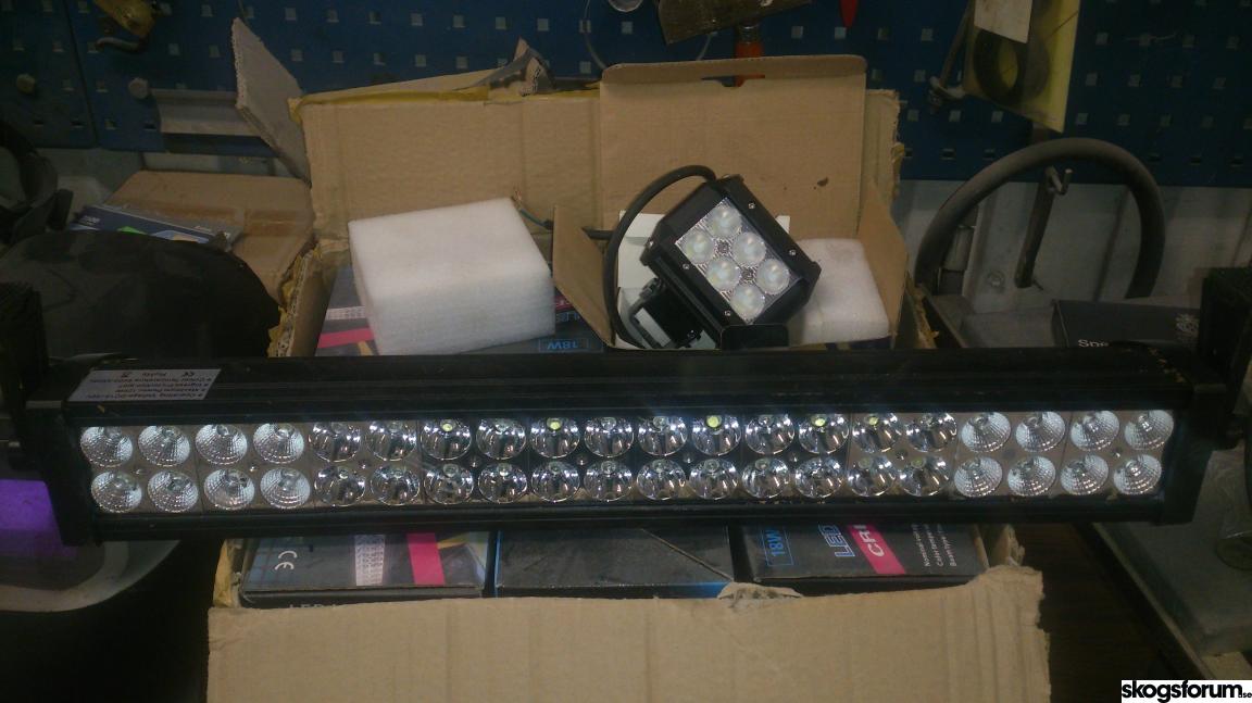

Lamporna som skall monteras:
Direktimporterade från Kina. Hållbarheten på lamporna är kanske tveksam men billiga var de.
1200:- för 10 av de små varav 8 skall sitta på taket.
1400:- för rampen där det ska sitta en framåt och en bakåt.
Så här ser det ut efter dagens insats.
Arbetet imorgon består av inpassning samt montering av fästen.
Mer info kommer....

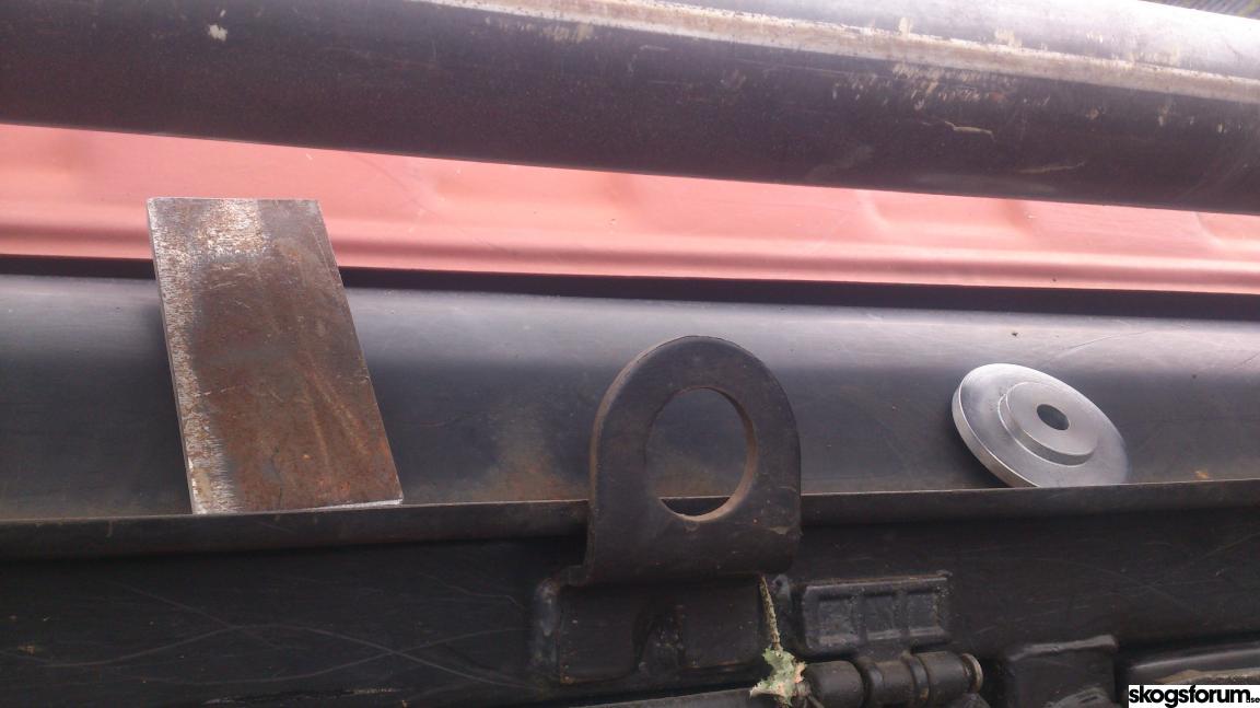

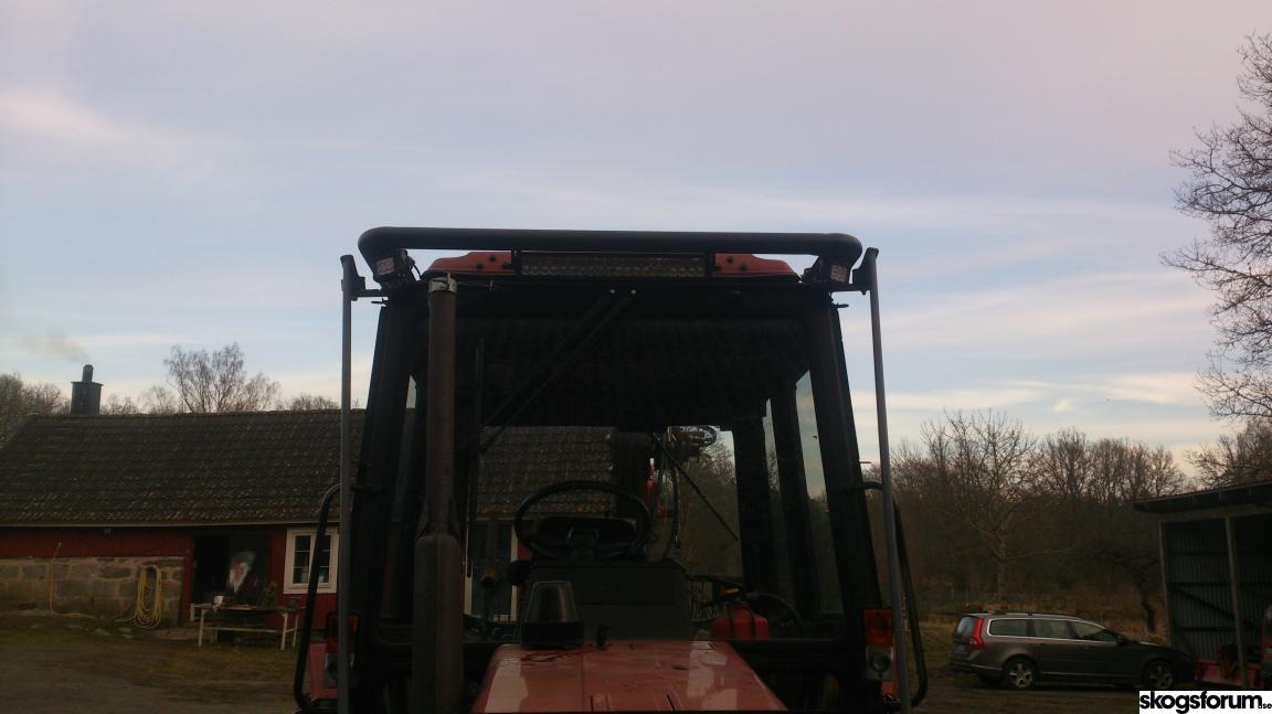

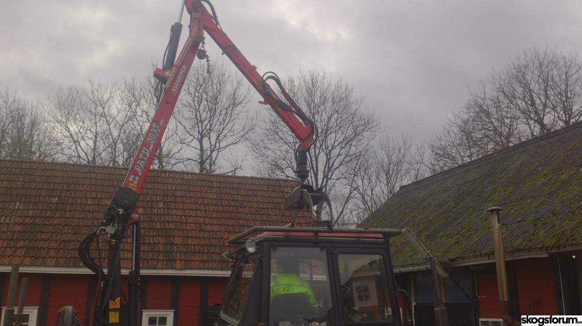

Idag har konstruktionen lyfts upp på taket för att passa in monteringsfästen. Som lyftkraft tog jag hjälp av traktorn.
Tanken är att jag ska montera den utan att behöva göra några ingrepp på traktorn.
På taket sitter redan 2 lyftöglor som använts vid byggandet av maskinen. Dessa tänker jag använda mig av.
Så här tänkte jag...
Vidare använder jag fästena i framkant där grenavvisarna sitter. Dessa får dock ändras på lite men inte så värst mycket utan att jag kan få tillbaka originallösningen om jag skulle vilja av någon anledning.
Passar på samtidigt att provmontera några lampor för att se om jag tänkt rätt.
Givetvis får jag flytta ett par några centimeter bakåt.
Ibland har man otur när man tänker.
Nu är bygget nedmonterat återigen för att slipa svets och målas men det för vänta till nästa helg.
Hoppas inte arbetslusten hinner avta....

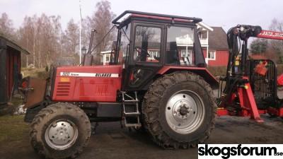

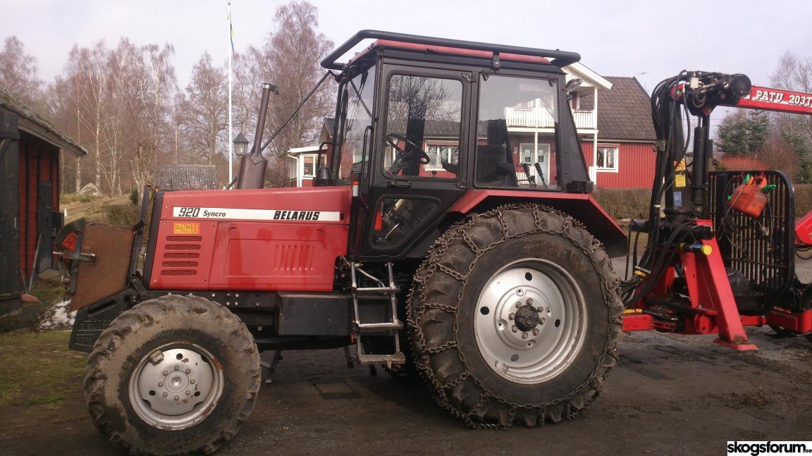

#265760Bra att du lägger upp detta på skogsforum, samt ett extra plus att du skriver "Stolt ägare till en Belarus 920 Syncro" på din understrecket info, vad är det för årgång på Belarusen?
Re: Arbetsbelysning till VitRyssen.
Naders
#265790
rokon skrev:vad är det för årgång på Belarusen?
Tillverkades och inhandlades år 2000.
En välrenommerad årgång ;)

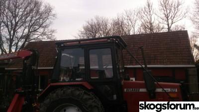

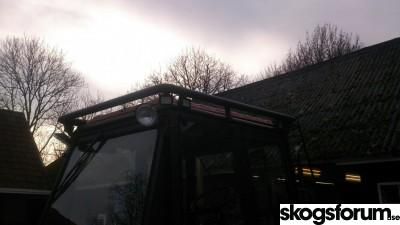

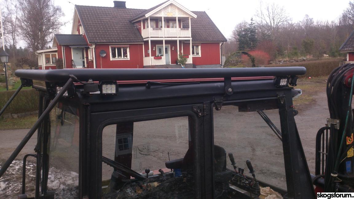

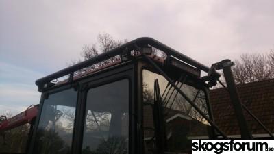

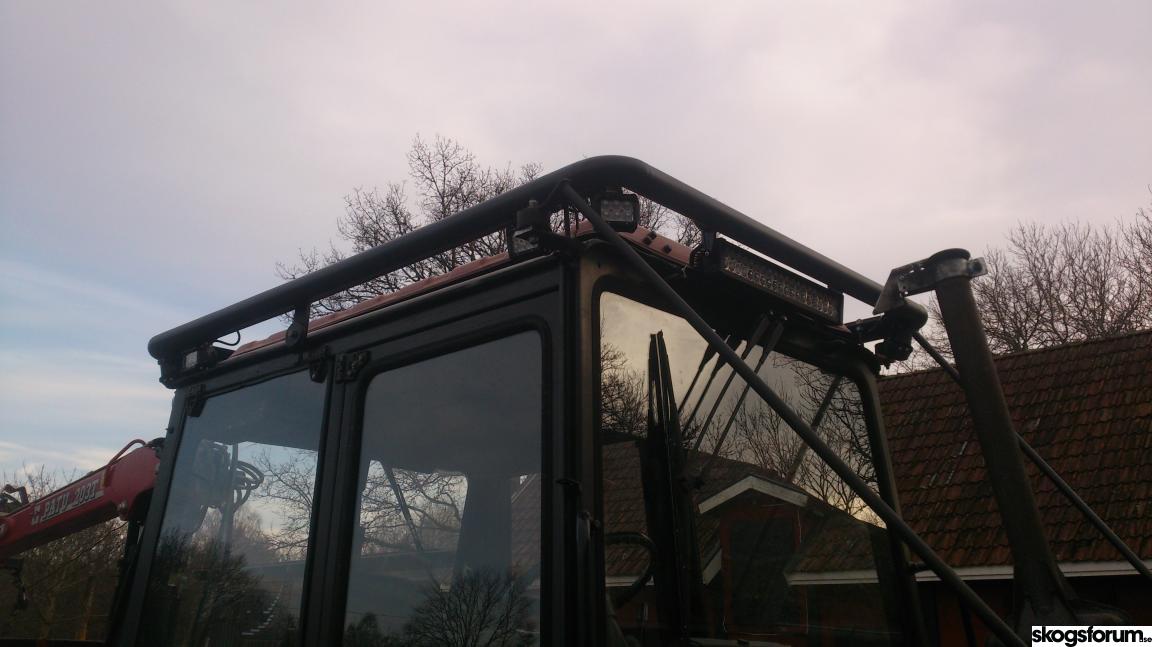

#267256Jaha, dags för en uppdatering efter dagens insats;
Konstruktionen har sedan sist sprayats mattsvart.
Idag var det dags för montering.
Efter föregående förberedelser var det bara att lyfta upp och skruva fast den i de 2 "lyftöglorna".
Därefter återstod att skruva fast den även i framänden.
Där fick jag som tidigare nämnts bekymmer med grenavvisarna.
Jag löste detta genom att helt enkelt flytta ut fästena för dessa i periferin...
Därefter genomfördes detta på nästa sida...
Och på detta viset kunde jag fästa bågen även i framkant med hjälp av gängstång och en hel del muttrar för att kunna justera den i höjdled.
Jag blev själv rätt nöjd med resultatet.
Nu var det bara att skruva fast armaturerna.
De båda "stora" lamporna där bak skall demonteras så snart LED-ramp nr 2 anländer...
För övrigt blev monteringen lyckad
Jaha, nu återstår det att koppla ihop lamporna och jag har en vecka på mig att studera elektricitet och dess vägar så det ska nog gå det med.
Skam den som ger sig...
