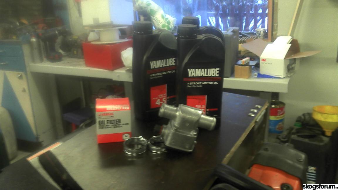

#254074Då det äntligen flistrat lite å vi går in i den kallare årstiden(det är dock +2 nu) så blev det dax för att montera motorvärmaren som legat i kartong ett längre tag.
Detta var de prylar som skulle monteras för dagen
Efter detta så var det ingen återvändo

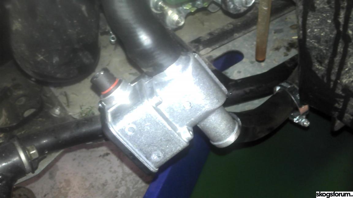

Värmaren är en Defa 411423 med inbyggd termostat. Slangdiametern är dock lite tight på Yaman så jag slipade ner nästan hela flänsen på värmarkroppen.

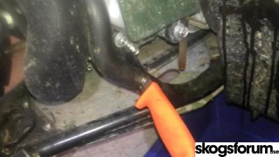

Ev. så ska jag bygga en plåt för att skydda värmaren från snö, grus å kvistar. Nu var det bara att fästa värmaren med ett gäng kattstrypare. Jag kommer att köra lite mer med maskinen för att med säkerhet cirkulera bort alla luft som ev. kan finnas i systemet innan jag använder värmaren.

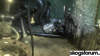

Så här blev det då allt var monterat
Efter som snön nu kommit (förhoppnings vis) för att stanna så monterades även banden på. Olja och filter byttes också.
