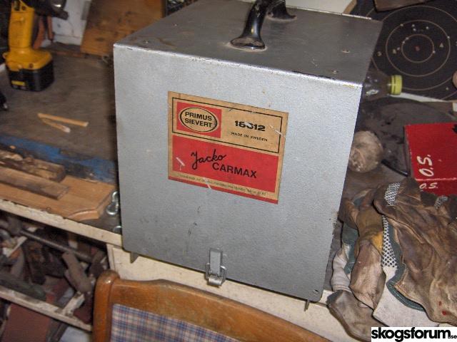

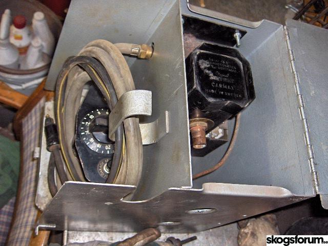

#243321Var på auktion och köpte denna

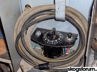

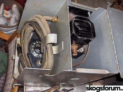

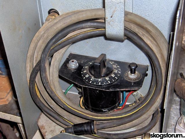

Någon som vet något om den? Den drivs alltså genom att gasol kopplas till en slang och även en strömkabel (12v) som driver någon sorts glödtråd. Sedan kopplar man bara på 2slangar som ska sitta på själva värmepaketet. Fråga ett är väl om man törs prova? Har skruvat isär den lite och allt SÅG bra ut. Fina elkablar och inget trasigt eller sprucket. Nr.2 är väl om det är något att ha?

Primus gasoldriven motorvärmare

#243326Ville bytt alla slangar som gasolen ska gå i innan jag testade. Dom kann se bra ut, men är dom gammla, så är dom spröda. Är det non typ fläkt som drivs av elkabeln också? Borde va no slikt för å sprida värmen.

Instämmer väldigt mycket om slangarna! Det är inte kul att hamna i omloppsbana.
JensSkoog skrev:Ville bytt alla slangar som gasolen ska gå i innan jag testade. Dom kann se bra ut, men är dom gammla, så är dom spröda. Är det non typ fläkt som drivs av elkabeln också? Borde va no slikt för å sprida värmen.
#243433Den är otroligt effektiv, jag använde en sådan på Valmet 6300, dock hade den cirkulationspump. Det tog 20 min att få motortempen i 60 grader, vid -20. Den ska ha en tempgivare eller dylikt som ska slå av vid runt 80 grader, kolla så att den fungerar. Min var även känslig för luft i systemet, jag satte dit en luftnippel för att enkelt kunna lufta.
#243462
Ok, det låter bra. Har egentligen ingen användning av den, men tänkte att det kunde vara bra om det blir strömavbrott på vintern. Givitvis byter jag slangarna om jag bestämmer mig för att behålla den.

bodaedet skrev:Den är otroligt effektiv, jag använde en sådan på Valmet 6300, dock hade den cirkulationspump. Det tog 20 min att få motortempen i 60 grader, vid -20. Den ska ha en tempgivare eller dylikt som ska slå av vid runt 80 grader, kolla så att den fungerar. Min var även känslig för luft i systemet, jag satte dit en luftnippel för att enkelt kunna lufta.

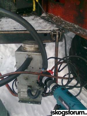

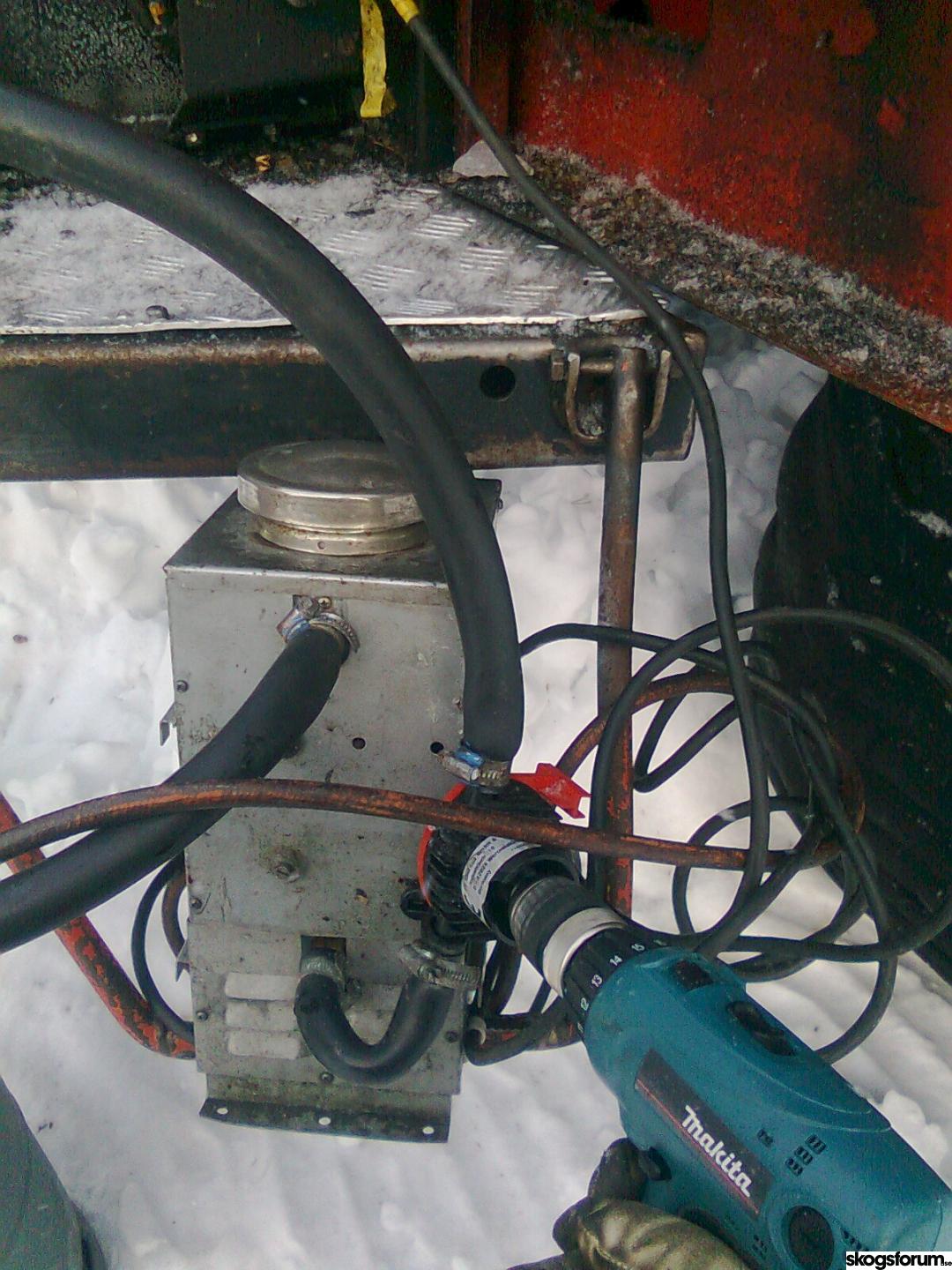

Pumpen ersatt med billig borrmaskinspump. Har snabbkopplingar till skogstraktorn. Kör tills returen är ljum.
Se till att få bort luften. Elen tänder och släcker om den överhettas tex av dålig cirkulation.
