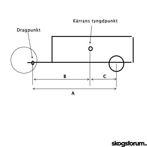

Har en gammal tippvagn som jag tänkt byta axel på. Vagnen är en gammal lastbilsbakände och den är i behov av fyra nya däck, två är punkterade och dom andra två inte långt därifrån. Kollade runt lite och insåg att fyra nya däck plus påläggning på fälg skulle gå på ca 10000, betydligt mer än vagnen är värd. Nu till frågan, kan man räkna ut hur axeltrycket förändras beroende på var axeln placeras. Jag har hittat en tretonsaxel med bra däck som skulle passa perfekt. Den är nog lite klen men jag använder bara vagnen till att köra ved på så det handlar inte om några tunga lass. Flaket rymmer fyra kubik och vagnens egenvikt är 1,5-2 ton mao borde inte totalvikten överstiga 4 ton. Om en tretonsaxel placeras så långt bak som möjligt så borde åtminstonde 30% av totalvikten hamna på traktorns bakaxel eller har jag fel? Finns det någon som vet?

tor 03 jan 2013, 00:31#202228Nåt sånt borde det bli, men när du tippar så har du hela vikten på släpaxeln en stund.
tor 03 jan 2013, 00:52#202233Jo så år det ju förstårs men lite tollerans borde det väl vara. Får väl göra som jag brukar testa, går de så går de, annars har man lärt sej nåt
tor 03 jan 2013, 00:57#202234
Vagnens totala vikt dividerad med mått A gånger mått C ger vikten på draget
Vikten dividerad med mått A gånger mått B ger axeltrycket.
Men då måste du förstås ha en rimlig uppskattning av var tyngdpunkten ligger.

tor 03 jan 2013, 09:09#202248Fin bild Totte, jo prova och se det går nog bra.
