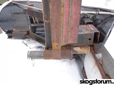

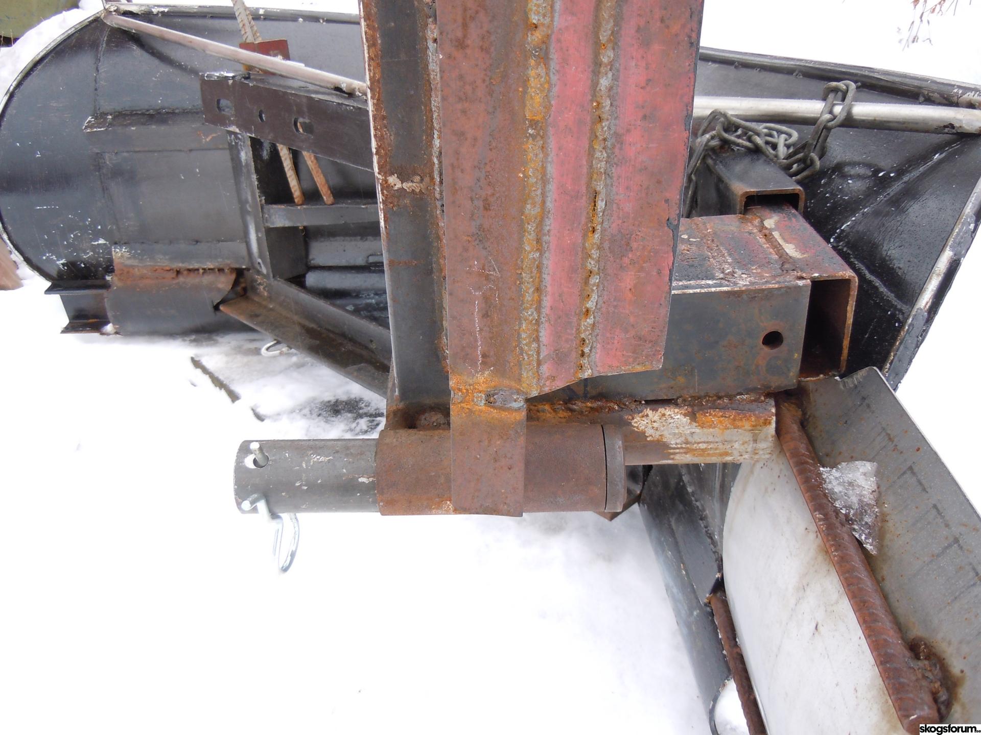

Nu när plogvallarna är högre än slungans 60cm sidovinge så blir det
en ful överhängande kant.
Det tolereras ju ej så en Vallkniv är uppfunnen och ditskruvad.
#375731
Slurfi skrev:Nu när plogvallarna är högre än slungans 60cm sidovinge så blir det
Smart :-BD :-BD
#375748
Slurfi skrev:en Vallkniv är uppfunnen
Återuppfunnen. Uppfanns redan på 70-talet av Gilson och fanns till deras snöslungor. Kallades "drift cutter".
Drift Cutter är ju en smula fränare än Vallkniv dessutom. I stand corrected.

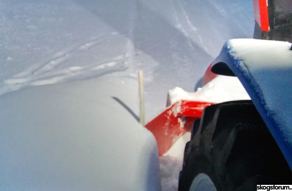

Nu gäller det en vallkniv i horisontalplanet, bladet kan röja i marknivå eller sänka plogvallar.
Röjer lika brett som ett 290 cm snöblad vid 30 grader eller som 325-blad med 40 grad vinkling.
Spetsplogens vinkel är mellan 40 och 45 grader.

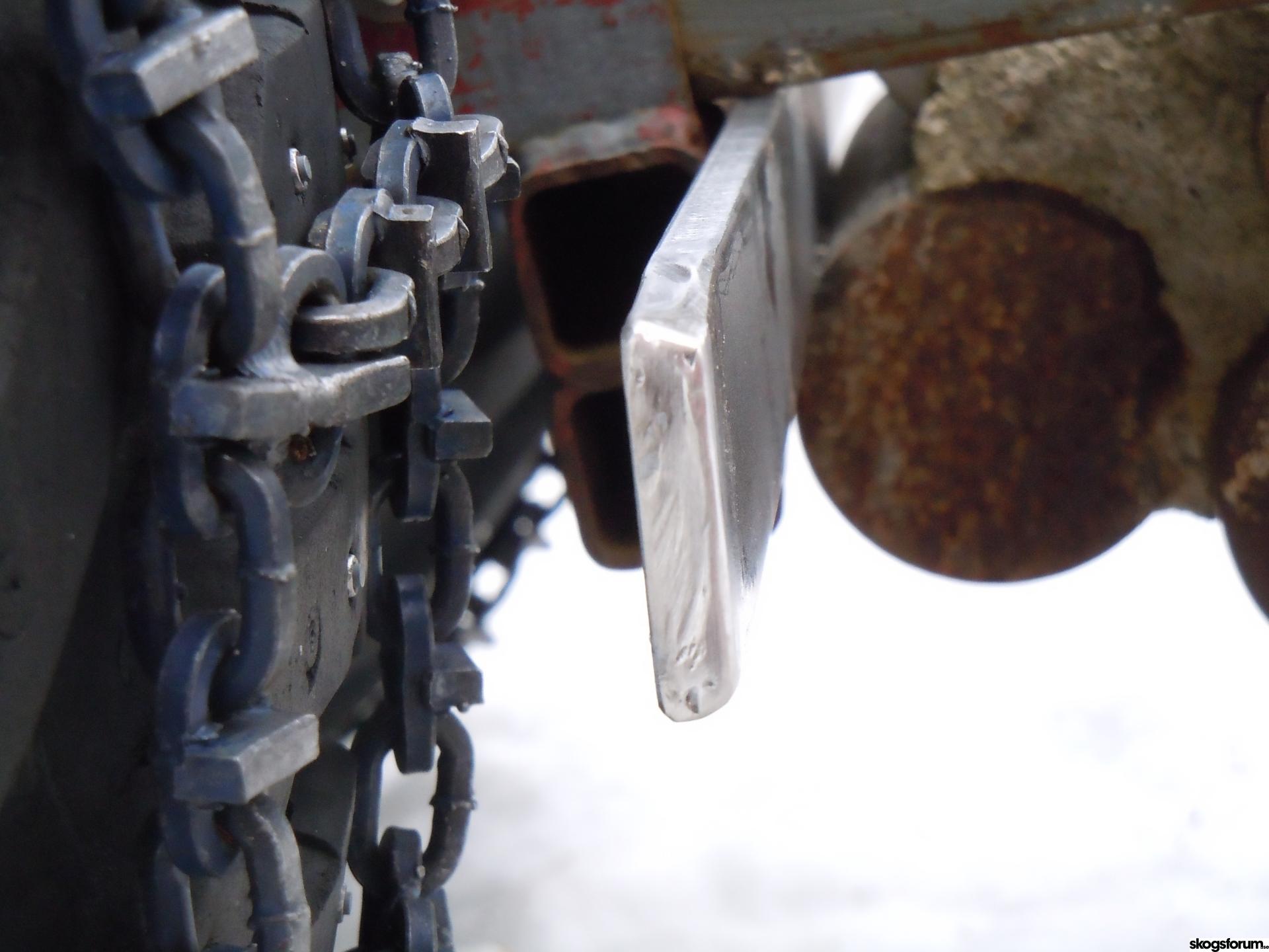

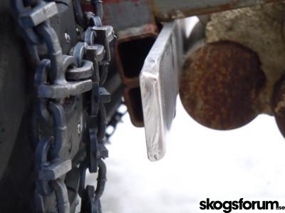

#381051Glöm allt om kofångare pga piggkedjor.
Kravet blev istället en "vallkniv" typ @Slurfi, den skär loss det värsta av superkladdsnön som annars följer med hjulet in under hjulskärmen.
Alternativet är att backa, då skärmen är närmast hjulet vid dess framkant fungerar den som snökniv.

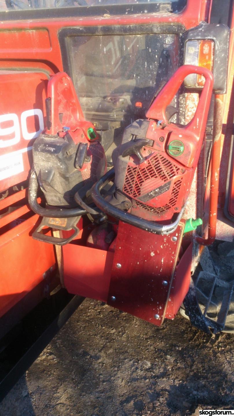

Ska man köra fort på kladdig grusväg kan nog en plastpåse över den ena sågen var bra.

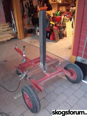

#382545Påbörjat en "Ingmars klyv" till en kompis, en präst som gillar hugga sin egen
ved. Nu genstår bara att göra det som genstår :lol: :lol:

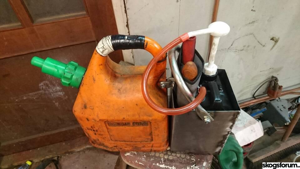

#383436Tänkte prova denna imorron.
Magnus M

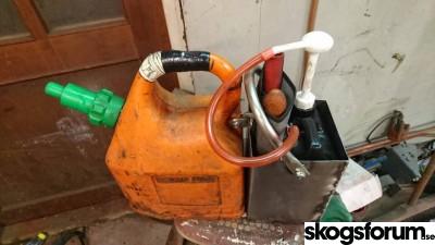

#383438Ska du pumpa upp kedjeoljan?
#383439Det där såg ju riktigt bra ut! Varför har ingen gjort sådär innan, nästan så man skäms ju. Bra jobbat! ^:)^ ^:)^

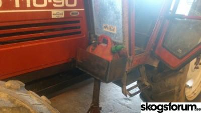

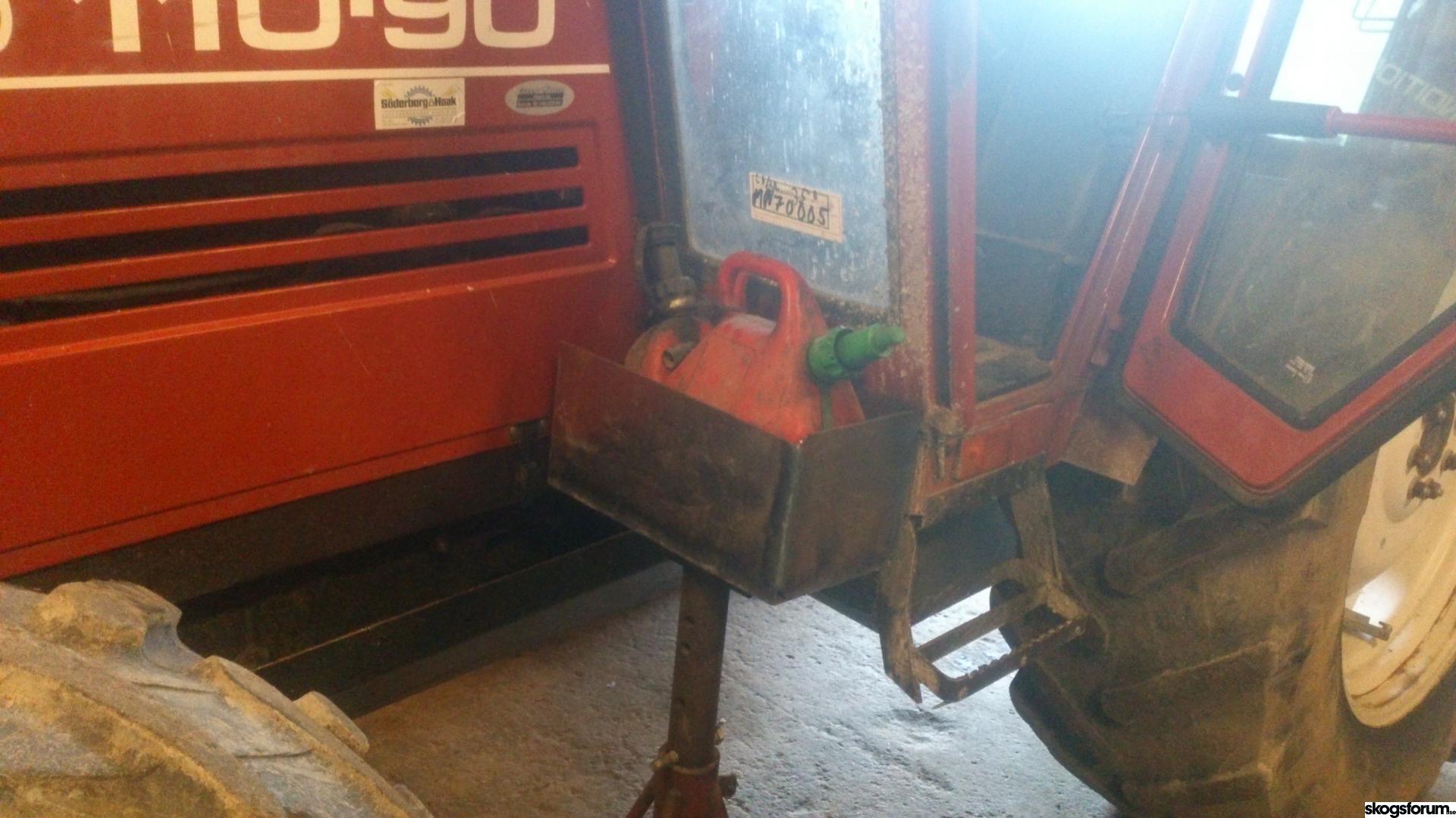

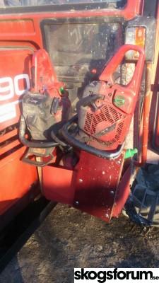

#383443Vi får väl se om det funkar. Orsaken var från början att när jag gjorde lådan fram på traktorn så mätte jag fel så kombidunken och reservsåg fick inte plats. 1:a sågen har jag ovanpå lådan. Hittade en gammal dunk där oljedelen var hål i. Med bensindelen o en separat vanlig oljedunk så fick extrasågen plats.
Hade pumpen liggandes, hittade en 2liters oljedunk o så blev det såhär.
Plåtlådan är bara att haka av.

Magnus M skrev:Vi får väl se om det funkar. Orsaken var från början att när jag gjorde lådan fram på traktorn så mätte jag fel så kombidunken och reservsåg fick inte plats. 1:a sågen har jag ovanpå lådan. Hittade en gammal dunk där oljedelen var hål i. Med bensindelen o en separat vanlig oljedunk så fick extrasågen plats.
Magnus M
Tyckte väl att det såg ut som om den gick att haka av. Mycket bra. Har själv stört mig på oljetrattens utforming, då det är så lätt att fylla på för mycket med söl som resultat. Vem vet kanske kan du få ett gäng beställningar på den där. :)
