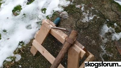

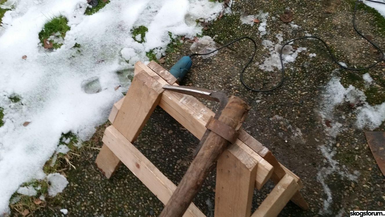

#361333Byggde en virkeshake/puttepinne av en gammal hacka. :lol:
Före:
Efter:
Kändes liiite tung, är tänkt att kunna använda med vänsterhanden samtidigt om man styr vinschen med höger. Eller tvärt om.
#361338Antar att bilderna kastat om sig eller var du blivit smed? ;)

Mangan skrev:Byggde en virkeshake/puttepinne av en gammal hacka. :lol:
Före:
Efter:
Hittar du en liknande, så är jag intresserad köpare.

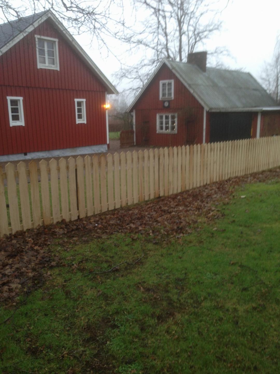

Staket
Niklas persson
#361720Bygger staket

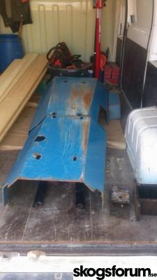

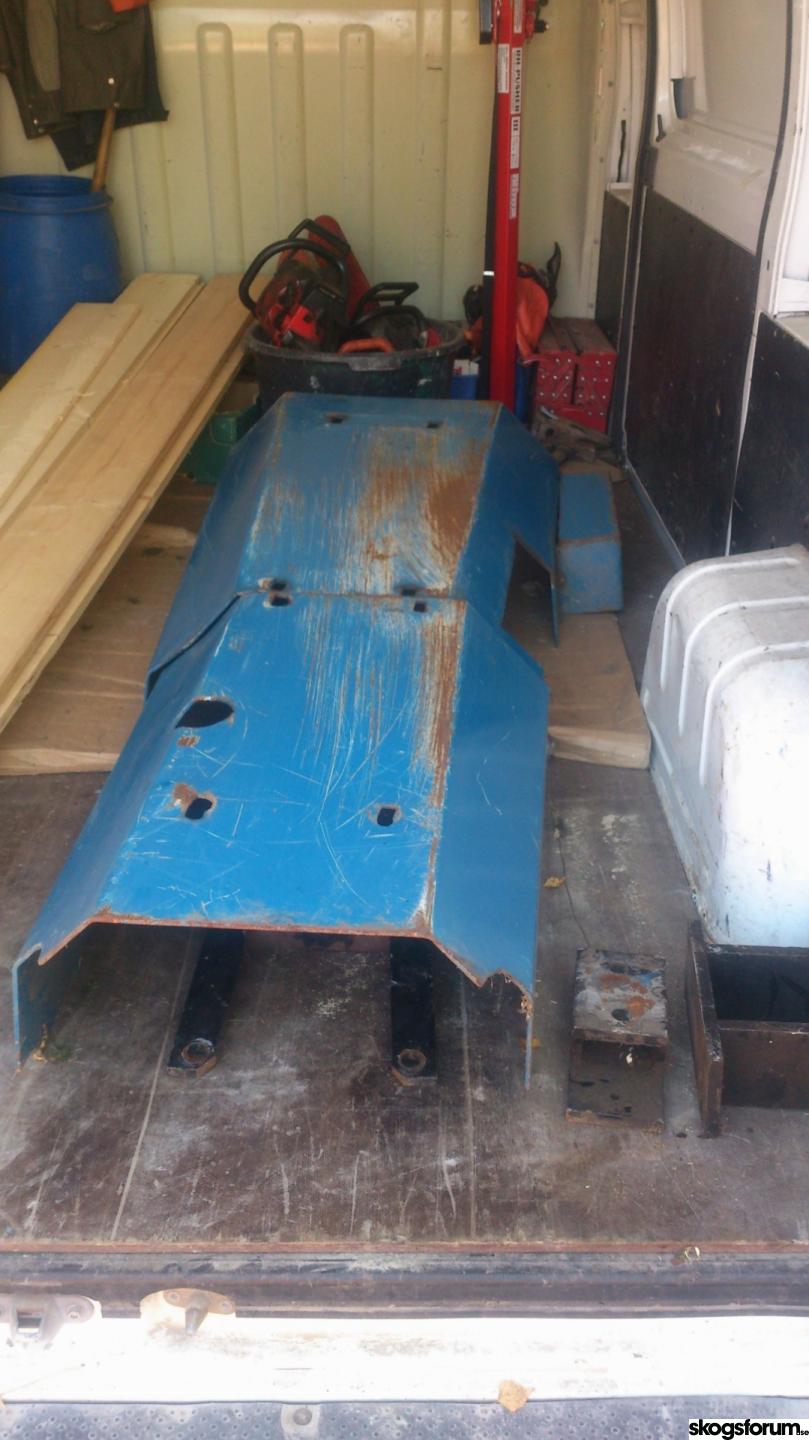

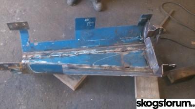

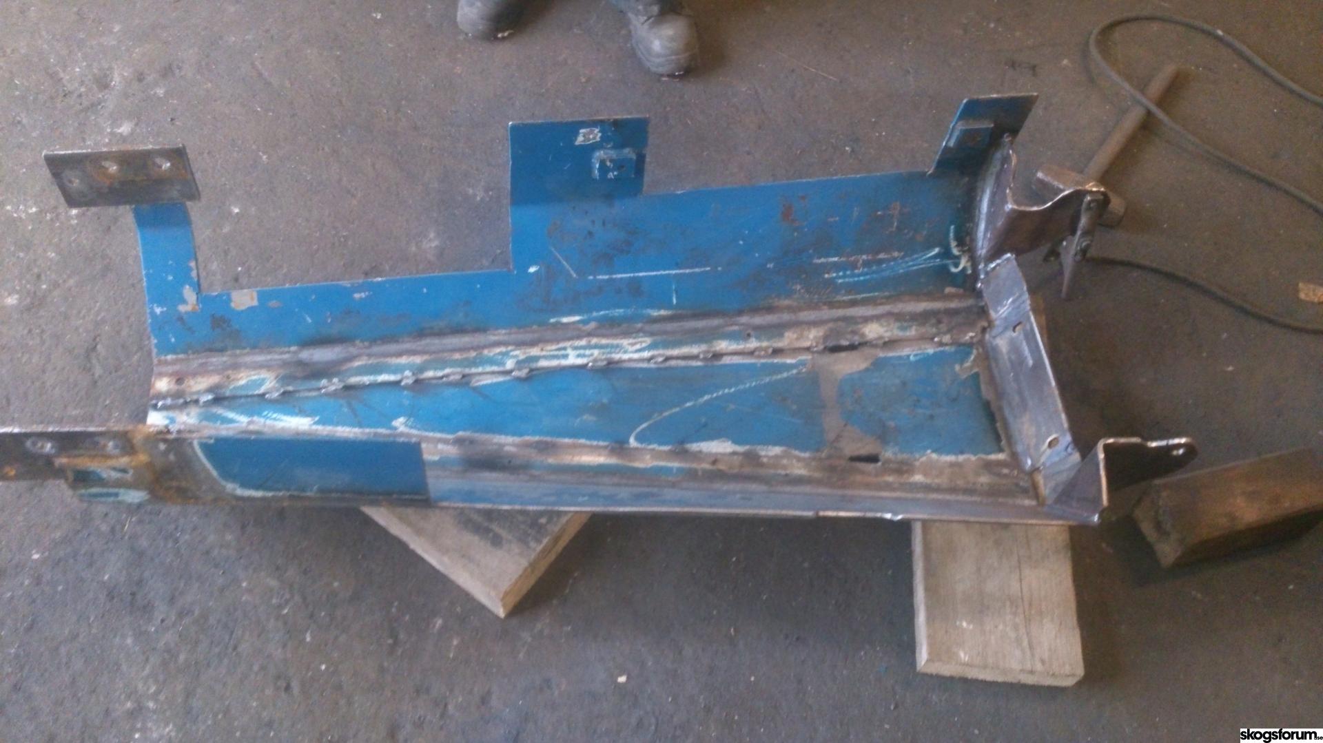

Erre skrev:En ny bukplåt av en bukplåt. :wink:
Efter lite letande hittade jag en bukplåt på blocket till den modellen på Forden vi har. (6710)
Fanns oxå bara 8 mil bort.
Köpte den osedd efter att säljaren berättat att han haft den på en likadan traktor.
När vi skulle montera den i somras visade det sig att hans 6710 måste varit 2 hjulsdriven. Då plats för kardan inte fanns. :oops:
Sen har en massa annat kommit ivägen så det blev aldrig åtgärdat.
Men nu har svärfar kapat och svetsat och byggt i veckan för att vi ska få ihop det så vi kan börja samla ihop vindfällena.
Klar.
Ska på lite färg med.
Blev lite skillnad.

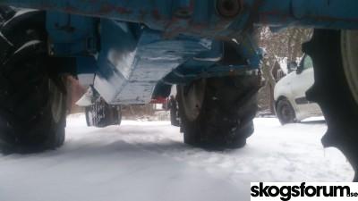

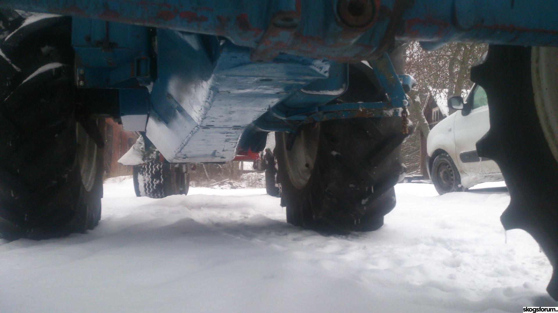

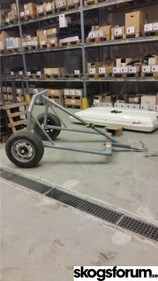

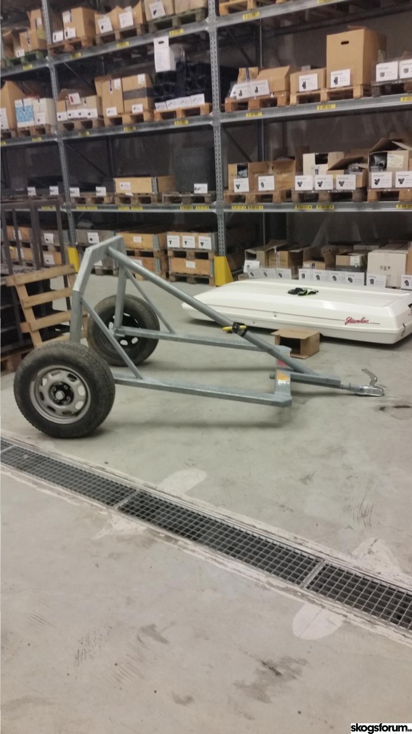

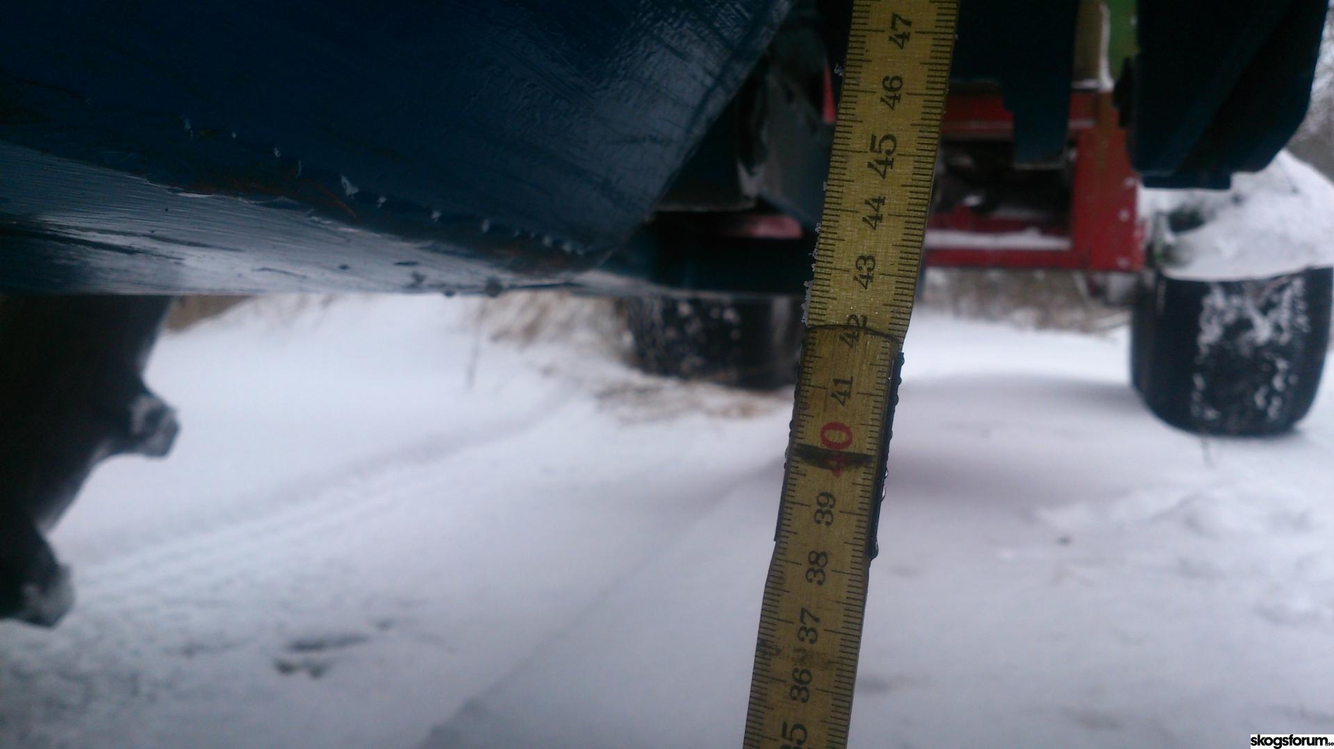

#364743Blev visst en lunningsvagn av lite skrot
#364758Blir nog bra! :)
#364798Målad och på plats.
42 cm i markfrigång under hitchkroken.
48 cm mitt under.

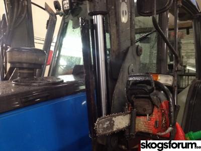

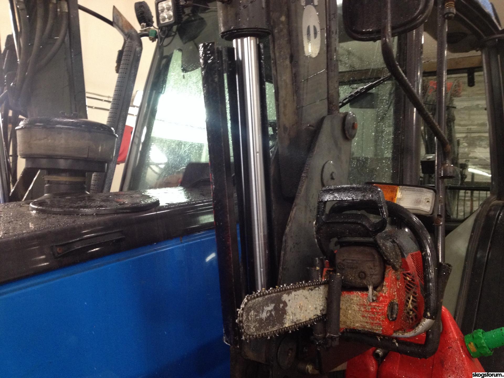

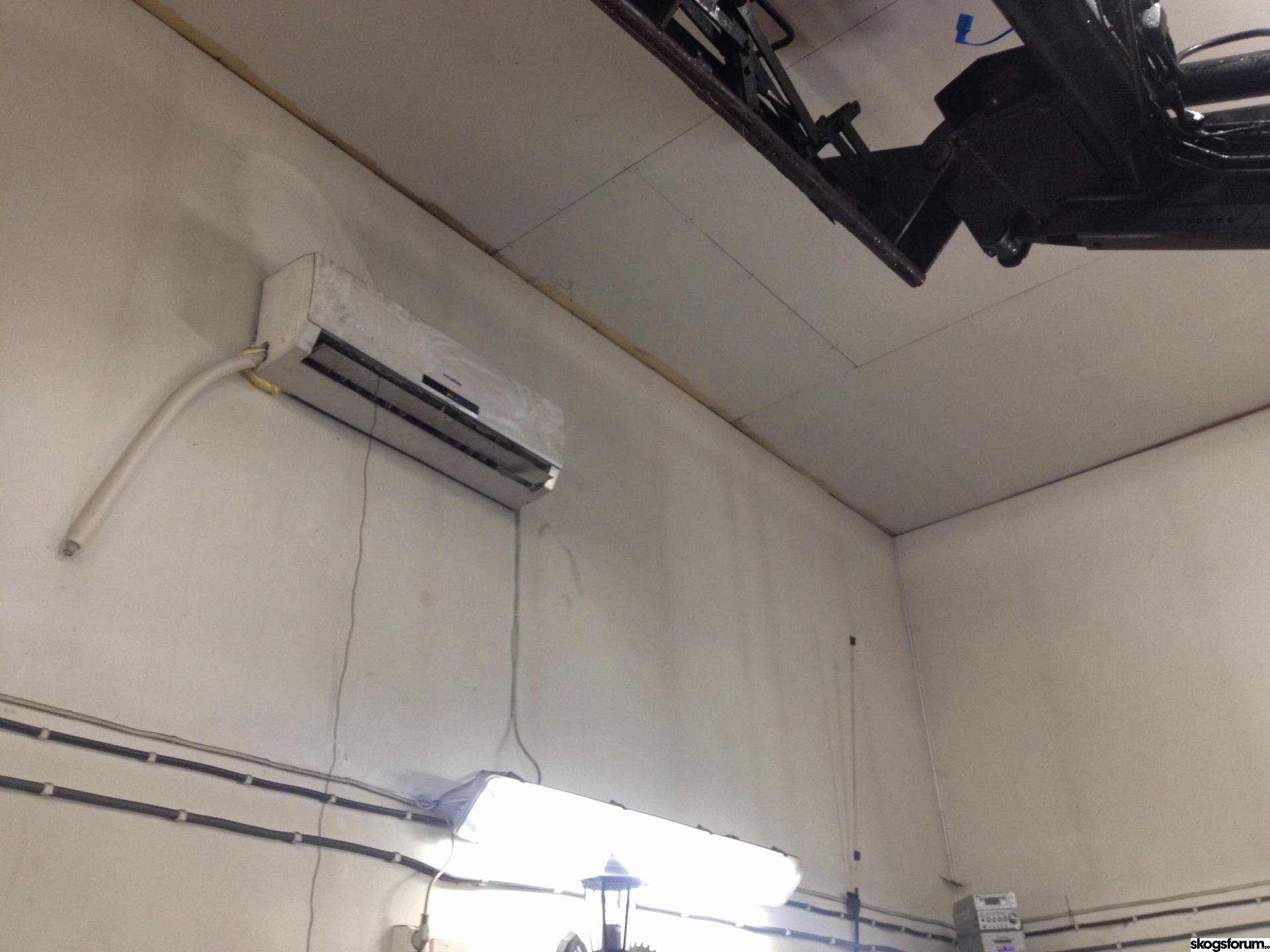

#368228Byggde en stopper for frontlaster så den inte sjunker inn i veggen,siger inte mycket ,men står traktor parkerat nån dagar drar den med lysarmatur på sin veg ned....

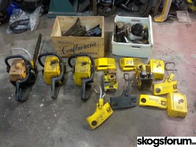

Magnus M skrev:Jo, har några R22or på hyllan. Kanske skulle klämma dit en sån.
Magnus M
Värt att prova, gamla Partnerkubar är rejält starka och har just ett riktigt bottendrag.

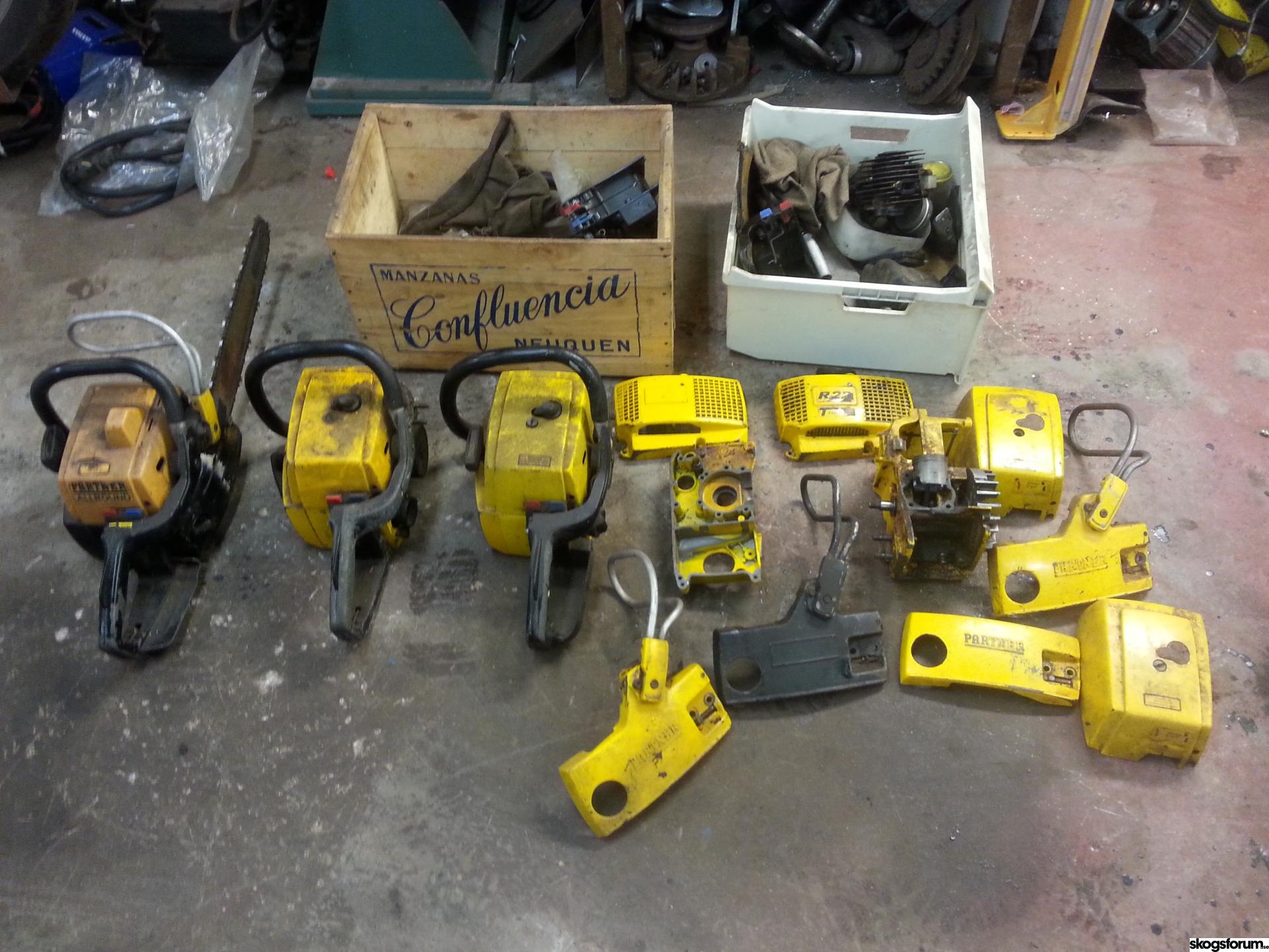

Plockade fram samlingen med gula kuber :smile:
En fundering bara, sitter ju 3/8 på dessa men på den ena hade jag ett .325 9t.
Finns det .325 att köpa till dessa eller är det nåt udda jag har?
Magnus M
#368373Fin samling! Är det ringdrev eller fast stjärndrev, den där .325:an?
Re: Sv: Vad var det senaste ni byggde??
Magnus M  Firar 10 år som aktiv medlem på skogsforum!
#368387Lösa ringar på allihop. Det var 3/8 7t på alla utom 1 som hade .325 9t.
Drevet på min vinsch är ju 325 så jag börjar väl där.
Räknar man på troligt arbetsvarv så blir det ungefär samma hastighet på trumman som med 242 trots 9 tänder på drivhjulet.
Magnus M
#368497.325 9 kugg är ju inte precis nån standarduppsättning för Partnern, låter som nån som kört den huvudsakligen som kvistningssåg i gallring. Vi tycker väl idag att det är en tung klump, men på 70-talet var det inte alls ovanligt med såna här som allroundsåg även i klen avverkning. Svärd lär väl ha funnits för olika delningar, fanns ju f ö roller nose till Partner, alla delningar funkar på dom.
Hursom så är det ju inget bekymmer om det är ringdrev, bara att sätta på vad som önskas,
