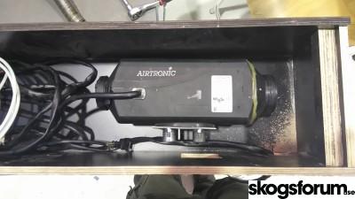

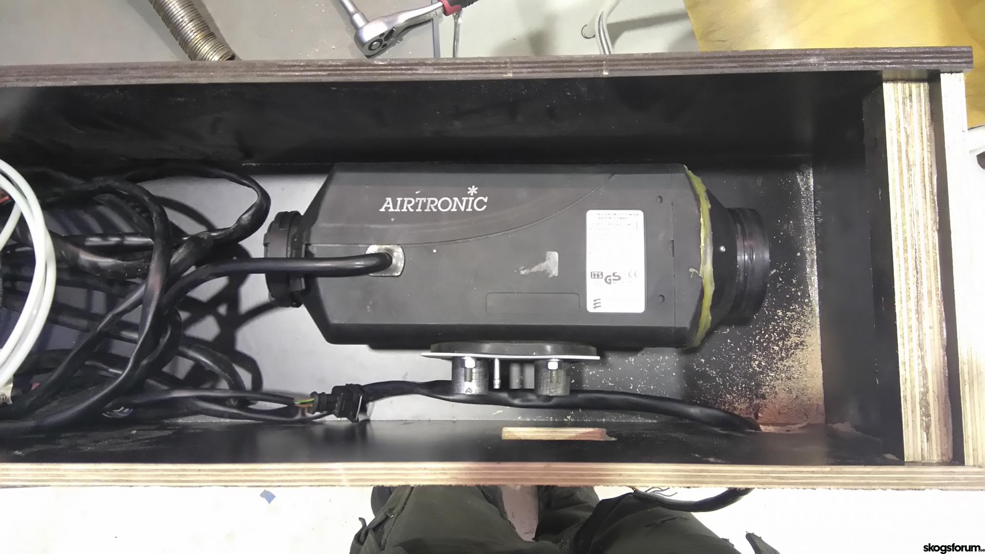

Erre skrev:Vi skulle avvecklat volvon i höst var tanken. Men nu blev inte så, därav lite panik lösning. Ska köra endel över jul å nyårs ledigheten.
Ja det blir inte så jättestor luftspalt framför kylaren men jag tror det räcker. Annars får jag kapa ner lite på lådan i bakkant.
Hela lådan är lite onödigt hög, men det var vad jag fann hemma i ladugården i ett kvicktag. :grin:
Kan du inte borra några hål då, typ 30-40mm? Så får du både låda och kylning.
#358153Kan man absolut göra.
Men jag är inte så orolig för varmgång. Niaben kör jag bara med nu på vintern, på lite lagom varv.
Hade nog kunnat bli problem sommartid om man skulle ha traktorn till att dra tunga vagnar på vägen.
Men när niaben åker av traktorn lyfter jag av lådan.

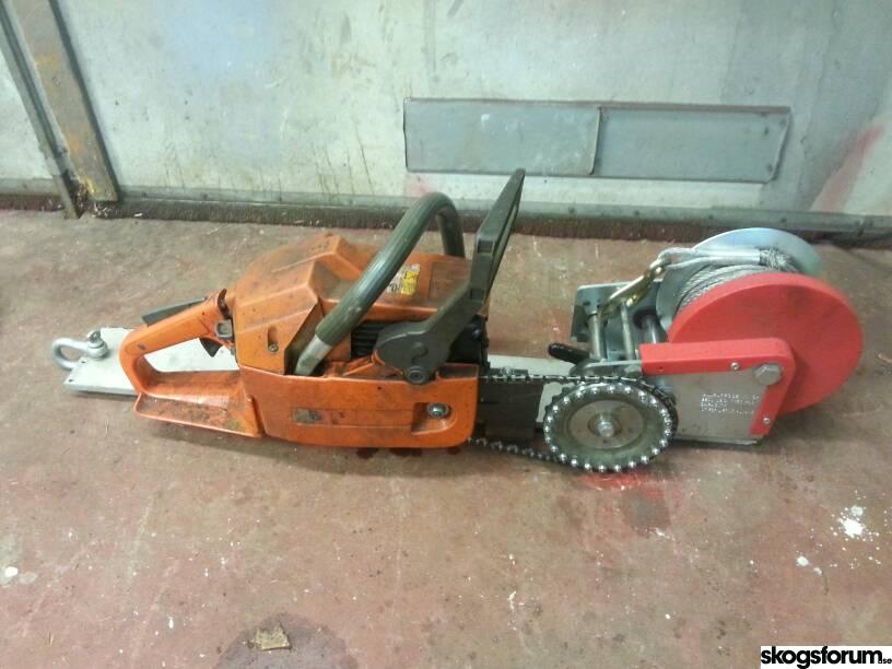

#360249Byggde en vinsch, provade den i skogen idag o den drog ungefär lika bra som en påse nötter[DISAPPOINTED FACE]
Får nog fundera på om jag ska jobba vidare med den eller gömma den i ett hörn.

Magnus M skrev:Byggde en vinsch, provade den i skogen idag o den drog ungefär lika bra som en påse nötter[DISAPPOINTED FACE]
Magnus M
Blev den för svag?
Re: Sv: Vad var det senaste ni byggde??
Magnus M  Firar 10 år som aktiv medlem på skogsforum!
#360261Ja det var en riktig besvikelse. 242an är nog i klenaste laget, iallafall med den utväxling som är nu.
Större såg eller ändra utväxling. Men för att ändra utväxlingen behövs ett större drev på ingångsaxeln till själva vinschen o det var lite trixigt att göra.
Större såg blir mer vikt.
Sen borde den ha en frikoppling för trumman som jag i dagsläget inte har nån bra lösning på.
Magnus M

Magnus M skrev:Ja det var en riktig besvikelse. 242an är nog i klenaste laget, iallafall med den utväxling som är nu.
Magnus M
Kan du sätta mindre drev på motorsågen?

#360269Ja det är säkert möjligt, sitter väl 7 där nu tror jag. Har inte koll på vad minsta möjliga är. Tveksamt om det räcker dock.
Utväxlingen nu är 7-24 från sågen o sen 13ggr i vinschen.

#360333Ja det kan man väl säga. Såg den o tänkte att en sån vill jag ha men som alltid så är det en del pengar. Då brukar hjärncellerna börja springa runt o det mynnade ut i denna.
Biltema största båtkärrevinsch, gjorde om ingångsaxeln med kullager o fäste för drivhjul. 2st mopeddrev omsvarvade till drivkrans.
Ger nog inte upp, får tänka lite till[WHITE SMILING FACE]
Magnus M
242 är nog en av de minst lämpade sågarna. Det är ju en typisk gallringssåg, ettrig och lever på varvet, inte mycket bottendrag.
En 60-kubiks fällsåg från 70 - 80-talen är en mycket bättre drivmotor.

#360918Jo, har några R22or på hyllan. Kanske skulle klämma dit en sån.

Magnus M skrev:Jo, har några R22or på hyllan. Kanske skulle klämma dit en sån.
Magnus M
Värt att prova, gamla Partnerkubar är rejält starka och har just ett riktigt bottendrag.
