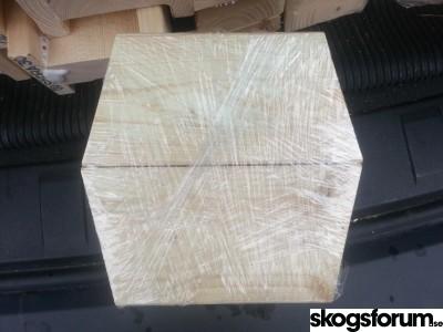

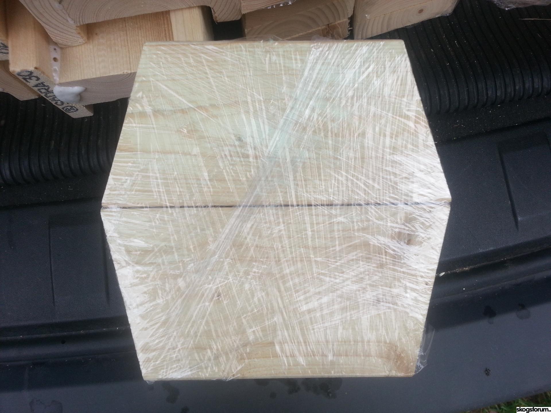

kapade fram material till 6 st bockar på jobbet, skruvade ihop en lite lätt för att se att allt blev rätt. men för att slippa släpkärra så väntade jag att skruva ihop dem, la alla delar i kofferten så slapp regnet falla på det också..

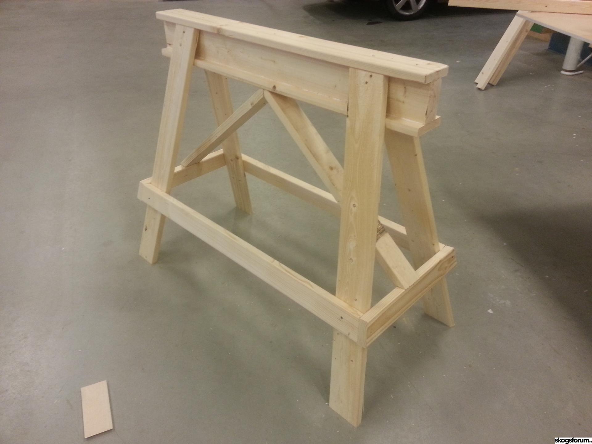

Vad fin, gillar lösningen med de interna tvärstagen. Egen modell?
vi fick göra oss en bock av denna modellen när jag gick bygg på gymnasiet. jag kopierade ritningen då som var en övning i en bok, överst på ritningen står det " Övning 1; tillverkning av ställningsbock (hagalundare) "
men den ritningen hade ganska få mått utsatta och så var den bara 75cm hög, så jag ritade upp den i cad igår med egen måttsättning bla. 88cm höga, önskar du kan du få den ritningen. :geek: :smile:
nu tog jag även och limmade dit de 1"4 under och över 2"4;an. den övre tänkte jag skulle bli en bra klack för benen att stödjas mot. den satte vi aldrig på skolan, fanns heller inte på den första ritningen.
en stor nackdel med interna tvärstagen är att det inte går att stapla bockarna på varandra.
denna gången blir bocken skruvad, men då fick vi spika och lägga ett armeringsjärn att kröka det överblivna av 3" spiken runt på baksidan så att man slog in spetsen på spiken på nytt i brädan.
En mardröm att försöka demontera och spikrensa en sådan bock.. :wink:
#338005Inte för att klaga men.. det ska finnas en 1*4 på tvären under 2*4 på bägge sidorna om det ska bli riktigt starkt. Jag tror bara att du glömt dom för du är duktig på att snickra.

#338007Var inte rädda för att ge mig kritik, speciellt inte när ni har rätt. :P
För jag gör definitivt inte allt rätt.
Men jag kan erkänna att jag funderade lite över hur viktiga de var innan jag satte de inre snedstagen för utan både dessa bitar och de inre snedstagen skulle bockarna gå att stapla.
Men jag satte inte dit dem för jag ändå skulle demontera provbocken inför hemfärden.

#338016Hej, Du kan väl lägga din sned-sträva på benens utsida, en på var sida. Om överliggaren sen är kortare än innermåttet för "tvärstagen" på kortändarna, kan du stapla bockarna.

#338029jo jag började fundera i de banorna men då hade jag redan sågat till mer än hälften av snedsträvorna. lätt o va efterklok..

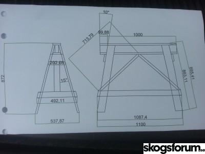

Jag har inte cad, men om du har ritningen som pdf eller bild så skulle det bli uppskattat. Eller jag tror ritningen som posta duger gott eller saknas det något vitalt mått? Tvärstag utvändigt i all ära, men denna modell tilltalade mig. Kanske ska ses som mer stationära bockar och då behöver de inte va stapelbara.
molnia
#338084den största förändringen från denna ritning till verkligheten var att jag höjde måtten196,96 (200mm) från golv till underliggande till 250mm.

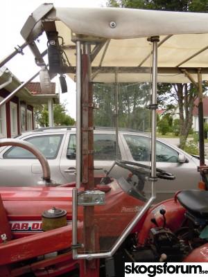

#338888I våras for jag som vanligt fram i granskogen med Yanmarn, grenar och sly brukar ju grenavvisarna ta hand om och är dom för korta så blir det bara en smäll på hörselskyddskåpan.
Den här gången var det en sak inte följde den gängse regel att antingen gå upp över taket eller på sin höjd försöka ge mig en örfil.
Någonting drämde till mitt ena öga utan att krossa glasögonen.
Kom direkt att tänka på "ont som ögat", det kändes så.
Efter två dygn var skärpan som vanligt igen, innan dess lite sämre.
En tankeställare blev det 🧠
Under sommaren har jag testat med olika plyfaskivor för att få fram hur stort sidoskyddet kan vara, utan att bli i vägen.
Så här blev det; ram av RF 21.6 * 2.6mm, plexiglas 8 mm, hörn vid vindruta/plexi halvt RF rör 28 * 1.5 mm, och gummiklädda klammer mellan plexi och RF rör 21.6 mm.

halvproffs skrev:Inte för att klaga men.. det ska finnas en 1*4 på tvären under 2*4 på bägge sidorna om det ska bli riktigt starkt. Jag tror bara att du glömt dom för du är duktig på att snickra.
Just det. Om den 1*4" finns med och den sätts med två spik i varje ben OCH en spik på sned upp i 2*4" samt att benen lutar något så att bocken blir längre i basen än vad 2*4" är, så behövs inga stag någonstans varken runt där nere eller något snedstag. Och man har en stapelbar bock. Men det är klart, man kan inte göra hur höga bockar som helst på det viset för då håller de inte så länge.
