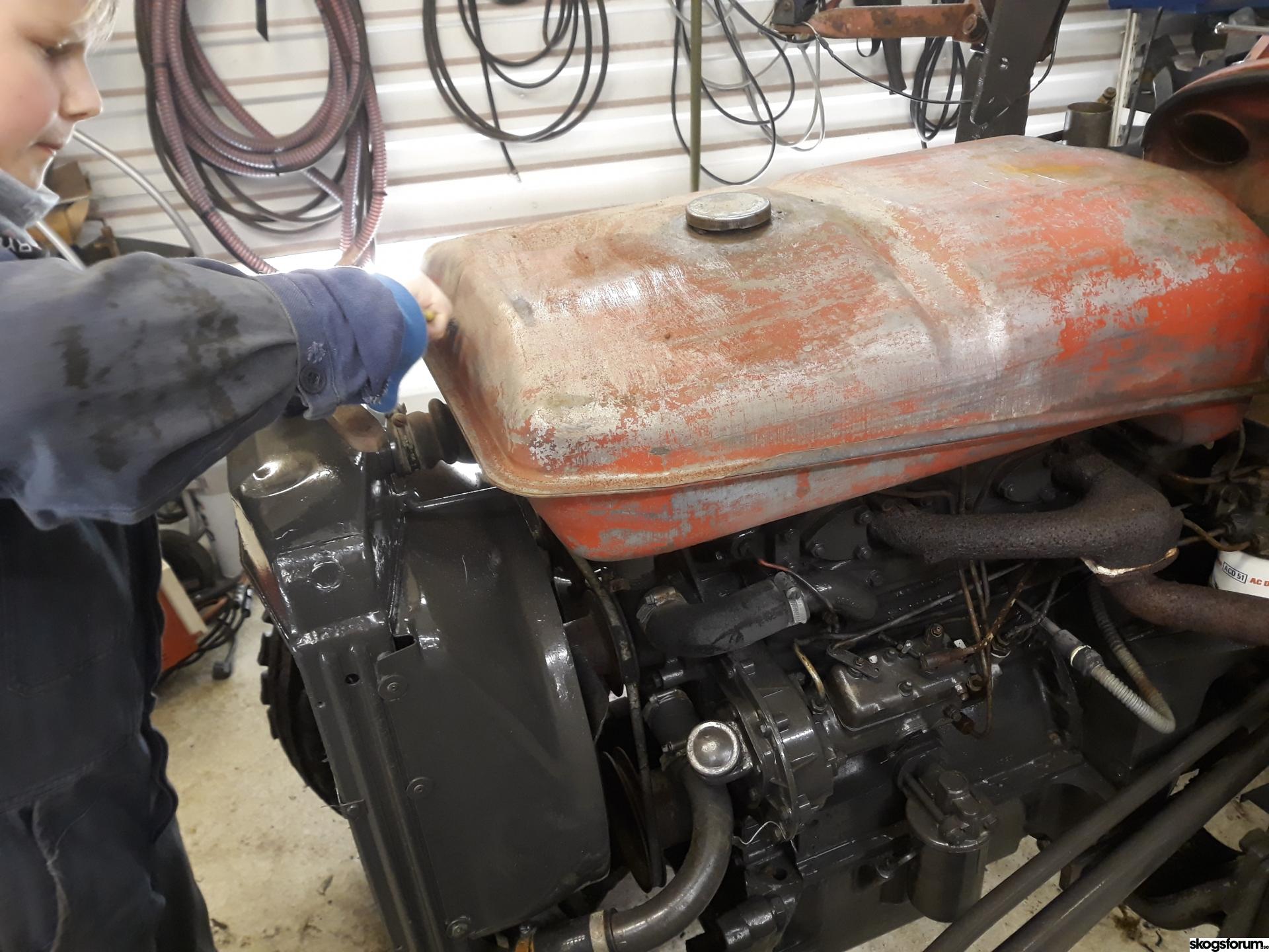

fendt311

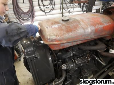

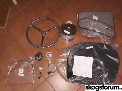

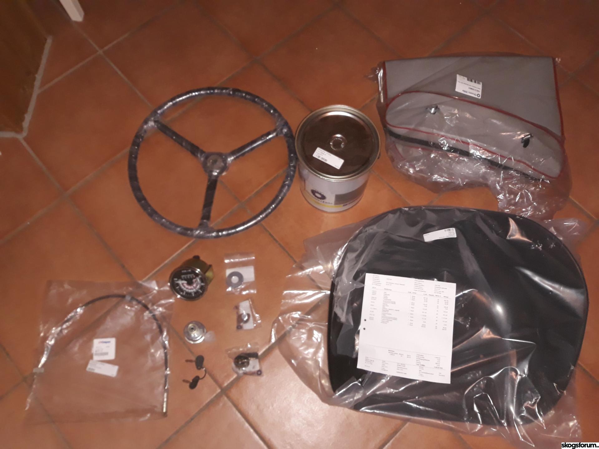

#620874Nu har det efterlängtade reservdelarna kommit i veckan. Väntat på rödfärgen till MF35. Jag har haft läxa i veckan. Så i kväll ska jag börja måla lite rött. Hälsningar
Lukas 11år.
Re: Vad gör ni i verkstan ?
fendt311
#620883Börjat stål borsta diesel tanken.

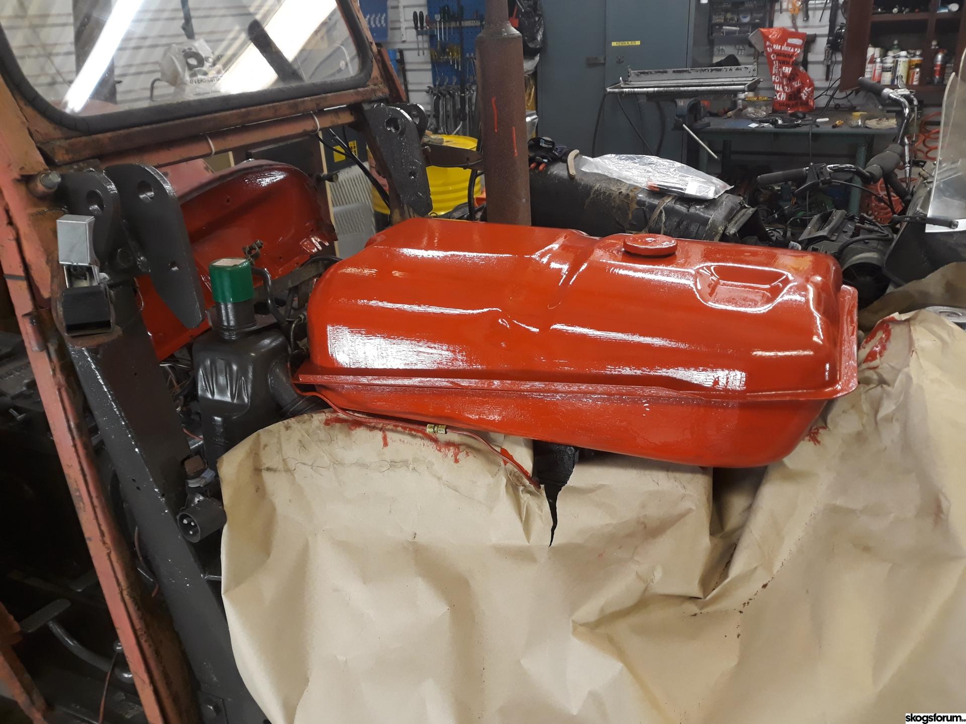

fendt311

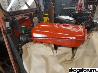

#620914Målat och klart. Har målat tanken, insida instrument panel. Nu blir det fika. Målar andra varvet i morgon. Pappa skruvar i en gammal Ockelbo 6000. Blir nog färdig innan han.

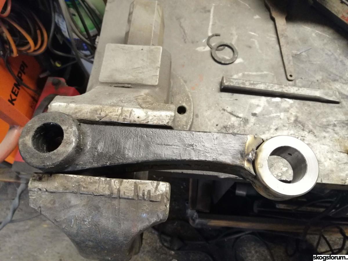

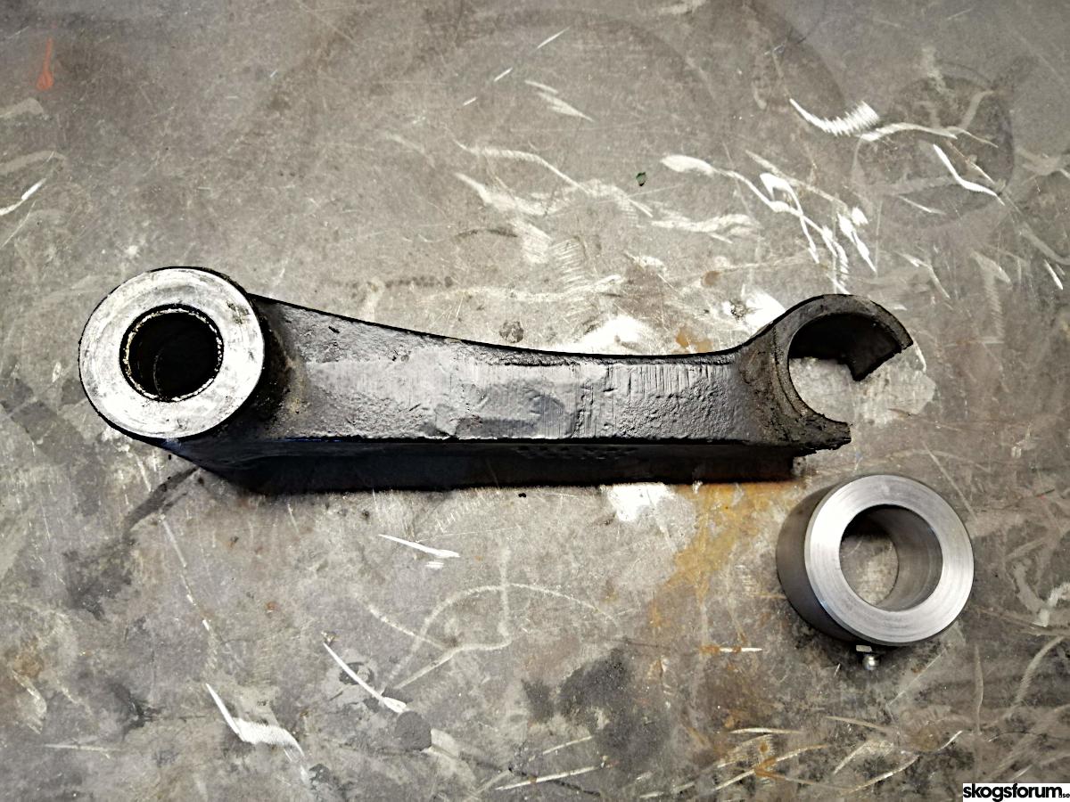

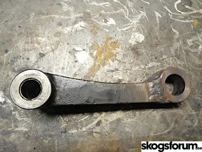

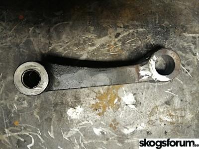

#620926

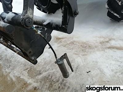

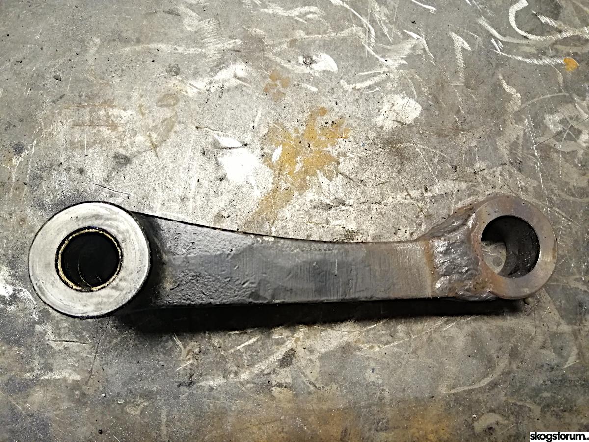

Man får ju gå på den där frontlastaren lite då och då med svetsen
men nu for ena hundbenet, fåse om jag får tag i en reservdel eller
om det blir nytillverkning.
Bert1
#620935Vreten ser de ut som va? Liknande har hänt några gånger har man hört av en kompis

#621433
Bert1 skrev:Vreten ser de ut som va? Liknande har hänt några gånger har man hört av en kompis
Jo det är en Vreten F14 och nu verkar det vara slut med reservdelar, fåse om jag får tag i nån ny.

Bert1
#621453Har du pratat med Ljungs traktorförmedling? Kan det va 1-1,5år sen när jag pratade med dom om lastare så fattade jag som det i princip var klart att dom skulle ta över reservdelarna till Vreten lastare för som jag fattade det så var Bala agri bara intresserad av vagnarna och vägsladdarna

#621876
Bert1 skrev:Har du pratat med Ljungs traktorförmedling? Kan det va 1-1,5år sen när jag pratade med dom om lastare så fattade jag som det i princip var klart att dom skulle ta över reservdelarna till Vreten lastare för som jag fattade det så var Bala agri bara intresserad av vagnarna och vägsladdarna
Tack för tipset! Ska kolla vid nästa krasch.

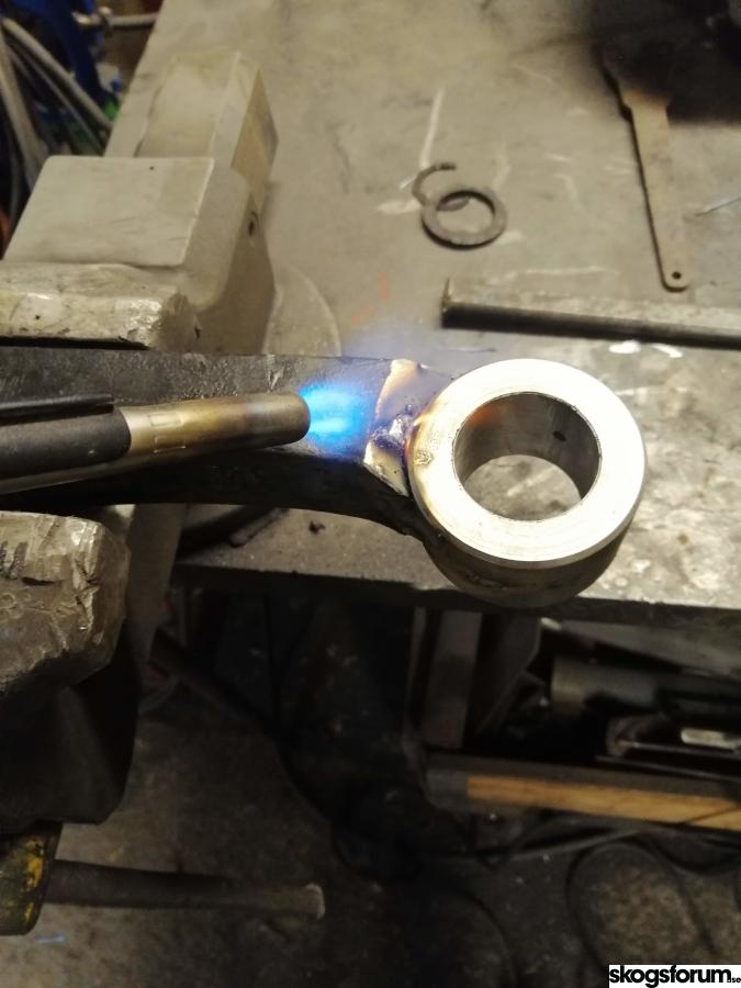

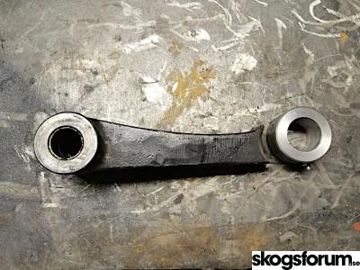

#621878

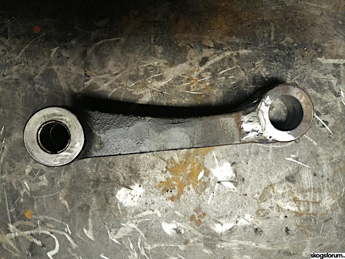

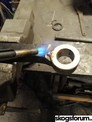

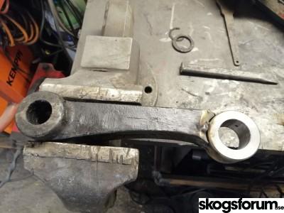

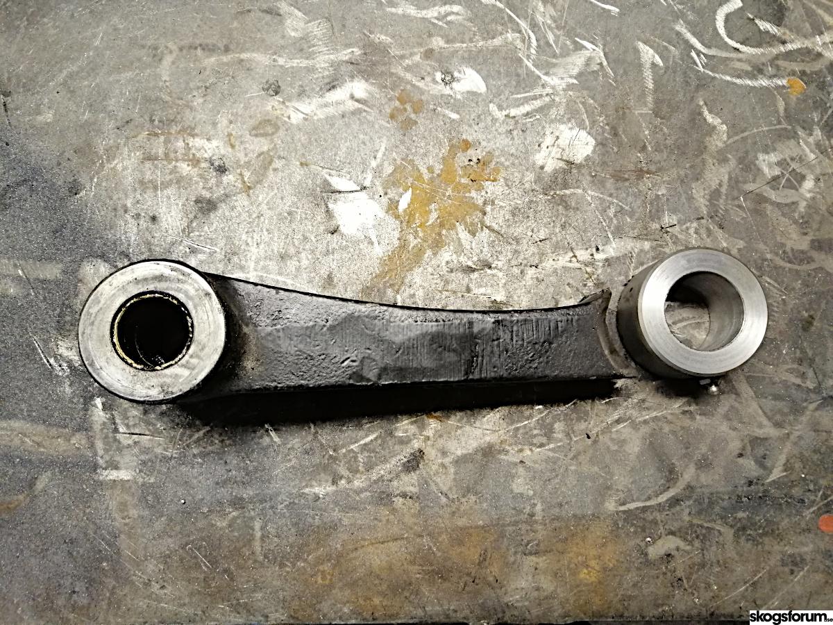

Jag var till Sven i grannbyn och han svarvade till en hylsa och vi diskuterade
svetsningen osv och det blev att pröva svetsa i gjutgodset.
48.00 rekommenderades och den grövsta jag hade var 2mm så det gick nästan halva paketet
men nu är den ihopsatt och provkörd i 5 timmar.
Fåse hur det håller ihop.
