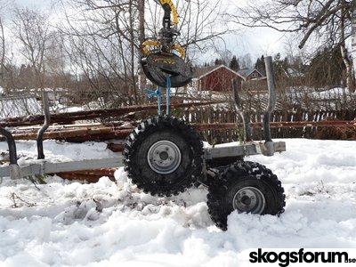

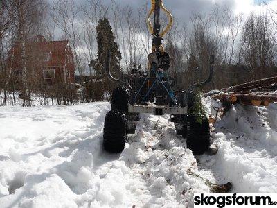

fre 02 apr 2010, 14:52#87515Har provat "axwell" s ide idag. Funkade utmärkt, får upp bakdelen minst 15 cm utan problem, vilket bör räcka. Ska labba lite bara snön försvinner från gräsmattan. Det skulle vara elegant som du föreslår med hydraulik, kan ju ta spakarna/ventilerna för stödbenen, måste väl gå att ordna utan nu veta särsklit mycket om hydraulkopplingar.
Ska göra ett ok i morgon och prova med ett litet lass på får se hur det går. Provade att köra med hjulen i luften och det gick bra om lite vingligt, men det ska ju inga långa sträckor.
Rörlig bakdel med hjul
