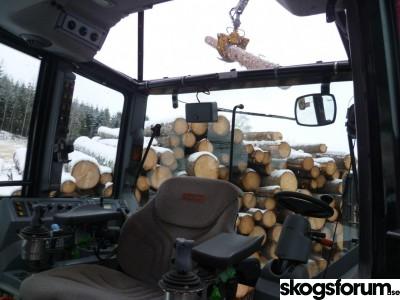

tis 22 jan 2013, 20:03#206211Hur mycket bygger det på höjden? Skulle man inte kunna ha den flackare för att få den lägre?
ons 23 jan 2013, 21:54#206560Har avundsjukt kollat på din senaste bild i några minuter nu..

tor 24 jan 2013, 20:55#206844
Den nya påbyggnaden bygger totalt 38 cm på höjden, jo visst hade det gått att ha flackare tak med. Vi byggde inte ut efter någon viss vinkel, men nu kan ju även skräp åka av hyfsat lätt tack vare lutningen. Fick även för mig att det är lättare att se genom en ruta som man tittar "rakt" igenom än att man ser på sne genom en liggande ruta
samt att sidorutorna hade blivit väldigt små.
roten skrev:Hur mycket bygger det på höjden? Skulle man inte kunna ha den flackare för att få den lägre?
samt att sidorutorna hade blivit väldigt små. TS
tor 24 jan 2013, 21:04#206852
Där rutorna möter varan har vi använt oss av plattgärn som är ihopsvettsade i 60 graders vinkel för möta bra mot rutan, självaste ramen som håller upp taket gjorde vi av 40x20 profil med 3mm gods.
Där rutorna möter mot ramen så har vi lagt gummilist emellan och sedan klippt ut rostfria plåtlister att lägga utanpå rutan med gummilist emellan , dessa pressar in rutan med hjälp av rostfria genomgående bult, detta bör hålla tätt

tor 24 jan 2013, 21:25#206875Har grejat en del med innertaket idag, satt dit lite isolering och limmat lite småbitar från det gamla taket på platts. samt tätat emellan det nybyggda taket och originaltaket med hjälp av sikaflex, verkar fungera bra hittills
nu är det nästan bara att montera/ konstruera en torkare till den övre rutan som är kvar.

sön 27 jan 2013, 20:45#207653Nu är takbygget näst intill färdigt, bara montera torkaren som är kvar. Har spolat med vatten för att se så det håller tätt samt provkört
Så nästa helg får det bli "taklags-fest"!
