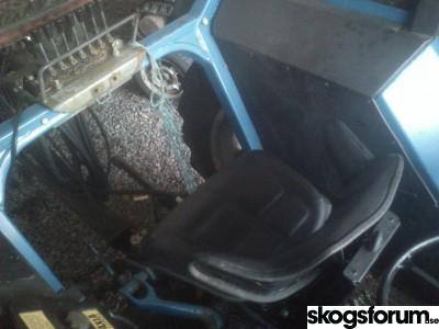

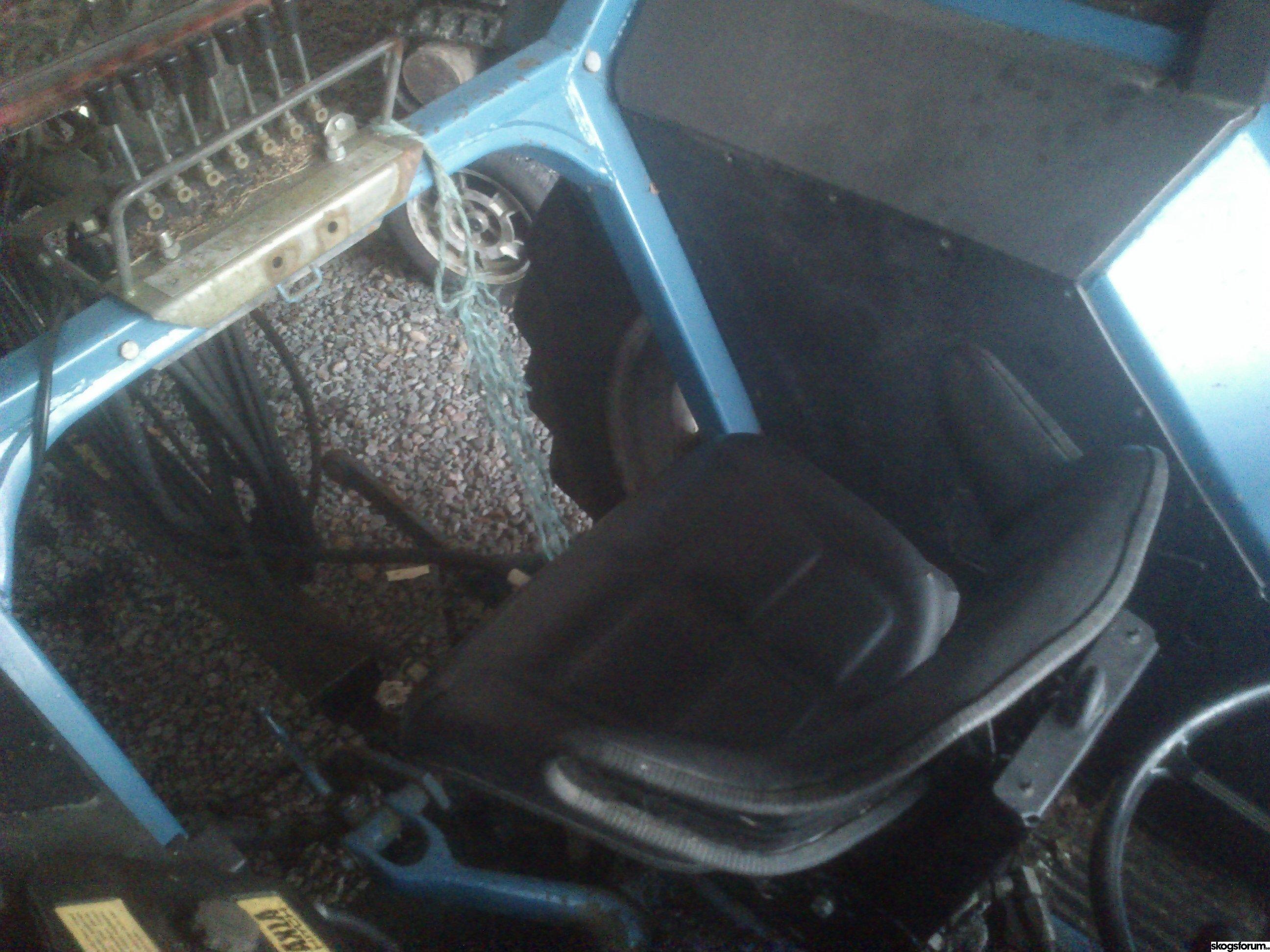

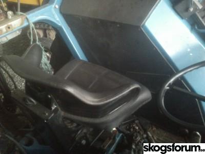

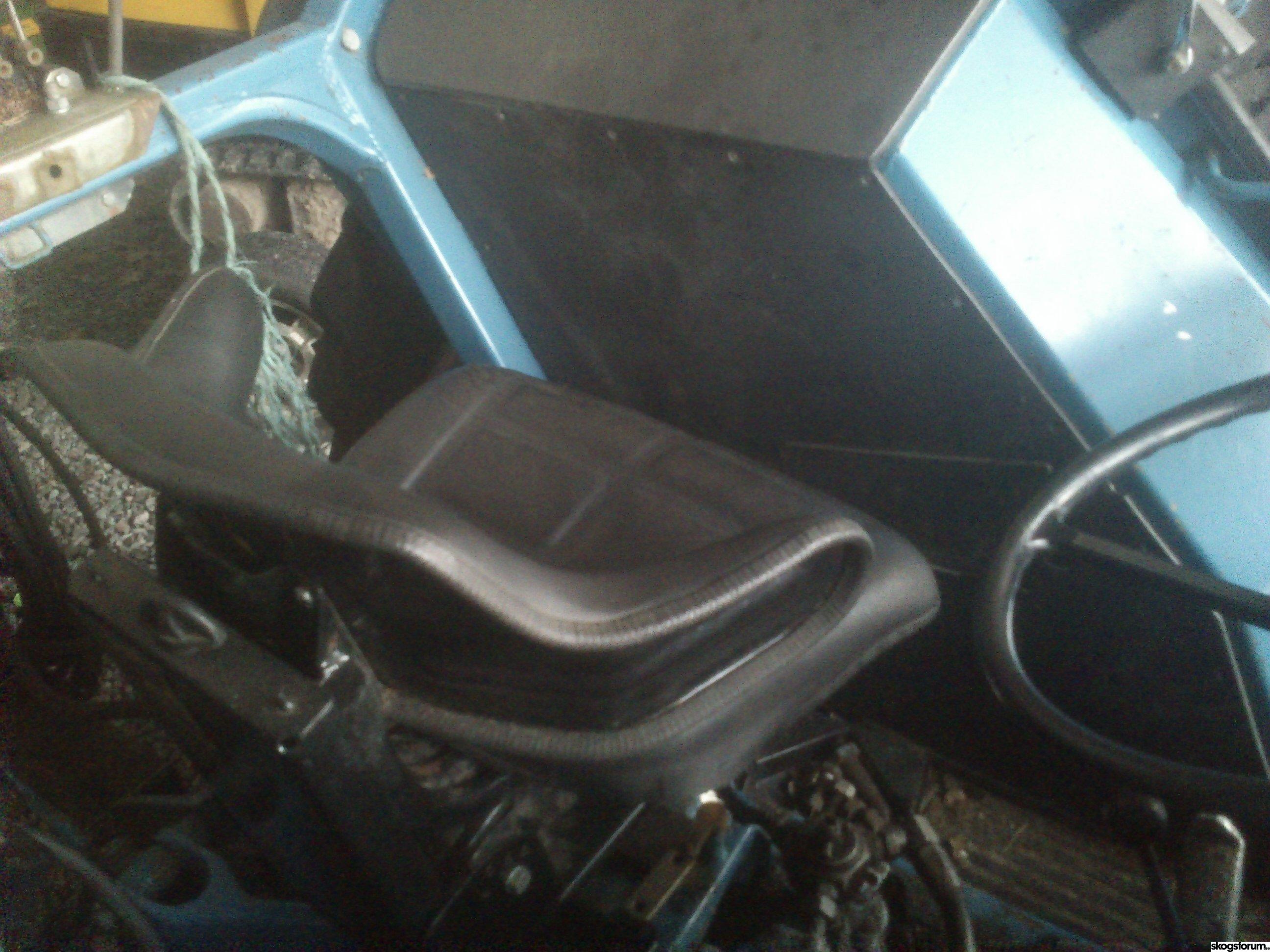

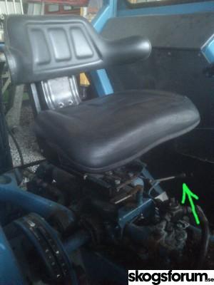

#159679Jag lovade bilder på den svängbara stolen i min gamle Ford:
Nu ska jag ut och hugga 2:a gallring ett par timmar innan det blir mörkt igen.
#159681Fint med bilder, hur går det med lyftarmarna/toppstången/3-punktslyften?
Eller har du rationaliserat bort dem?
matte57128
#159682
Slurfi skrev:...hur går det med lyftarmarna/toppstången/3-punktslyften?
Nej, hela rasket sitter kvar. Det var nog den största utmaningen att få konsollen till stolen att komma högre än lyftarmarna, utan att höja stolen för mycket. Det slutade med att den blev 3cm högre än tidigare för att gå fritt hela vägen runt.
Att få till bakväggen kan möjligen bli lite knivigare, men i så fall får man väl krypa till korset och skruva dän armar och annat som är ivägen. Men helst inte, det borde gå ändå. Vi får se, just nu är det -15 grader i verkstaden, så projektet ligger lite på is, kan man säga... :grin:

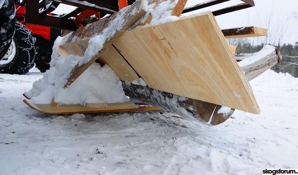

M_M skrev:Håller på att bygga en enkel spårsladd för längdskidor. Finns intresse kan jag lägga ut bilder på resultatet.

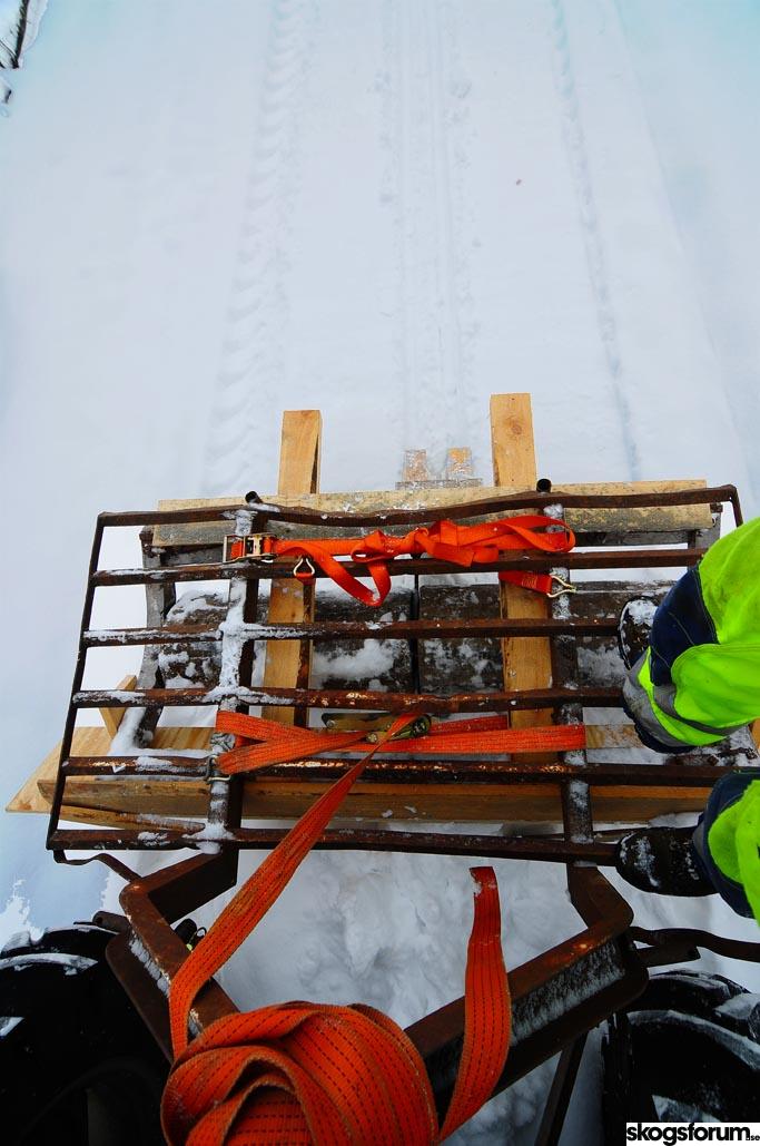

gärna det, även vi gjorde ett försök i helgen. så här blev det:
en gammal vält som vi satte en plyfa framför så snön styrdes under välten och ett par sidor under...

Funkar den du byggde bra?
molnia
#161067
jo den funkade bra, ev skulle man haft mer tyngd på den men då är risken stor att den sjunker så snön inte kommer under rullen. först körde vi en testrunda med den under en lastbrygga på lyftarmarna på trakorn men den ville gärna kasta när man svängde vilket vi anade att den skulle göra. sen byggde min bror om den med en dragstång som sattes i en "hålbalk" i lyftarmarna så kunde han reglera lite trycket på dragstången. har dock inte någon bild på den sista versionen.

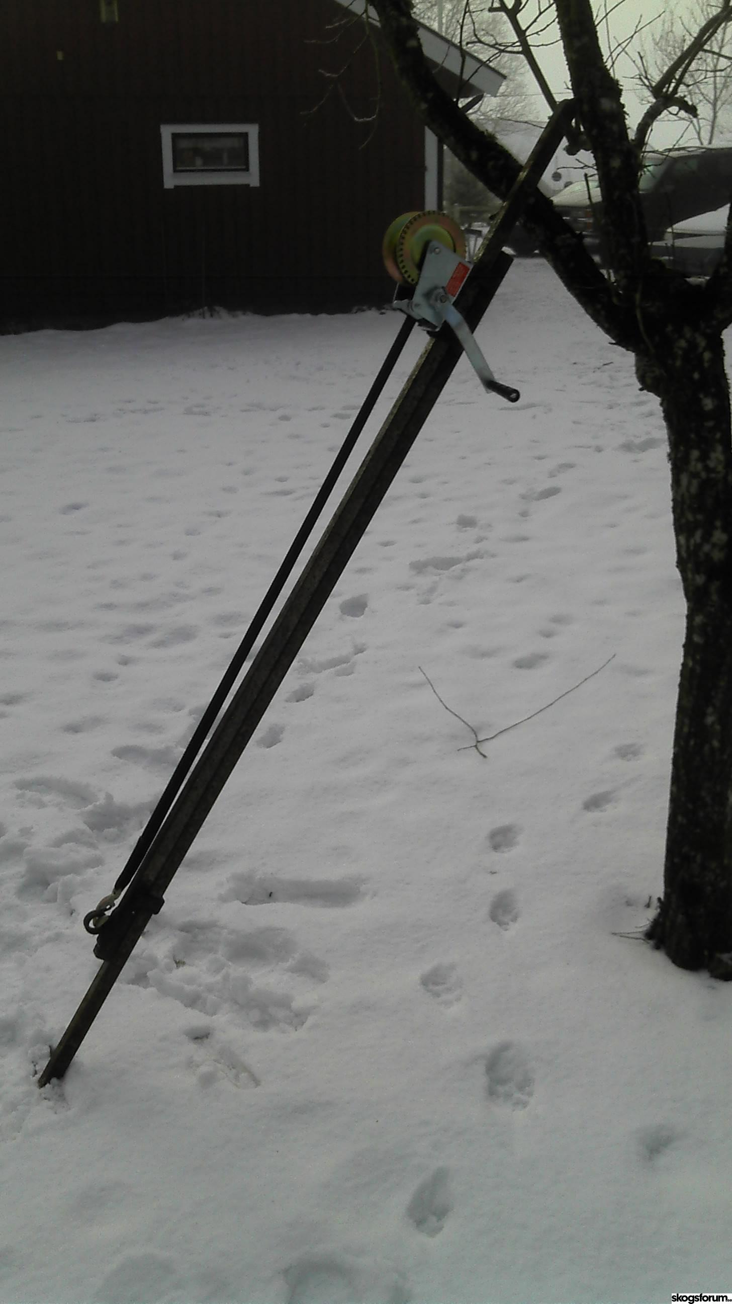

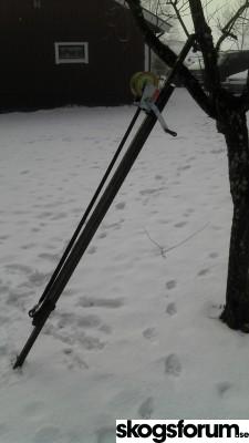

Johan C
#161173Jag byggde mig en Pusher, Funkar riktigt bra faktiskt.
Dock inget att släpa med sig hela tiden.
